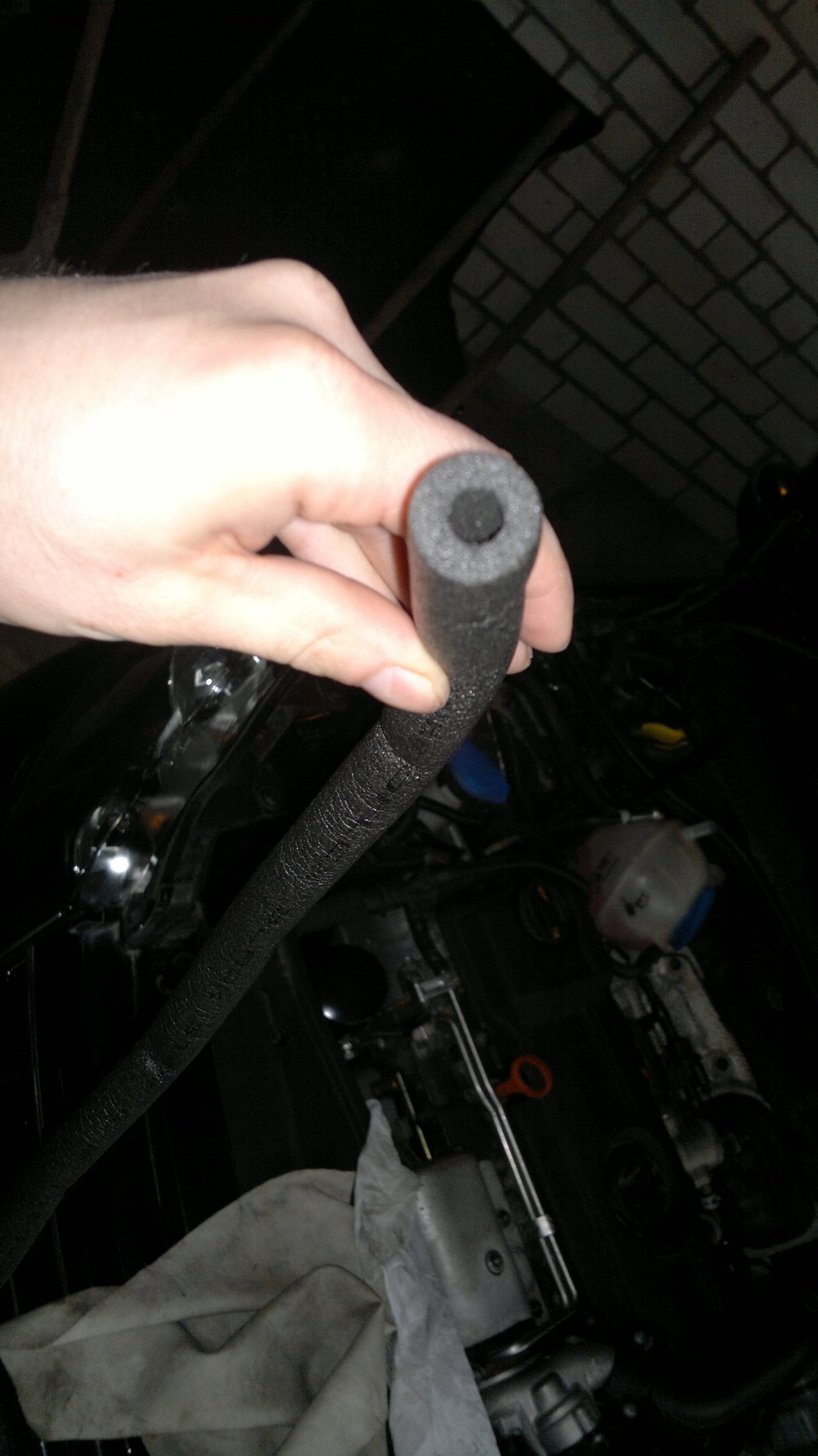

Взял поролоновую трубку для кондиционеров 8 мм.

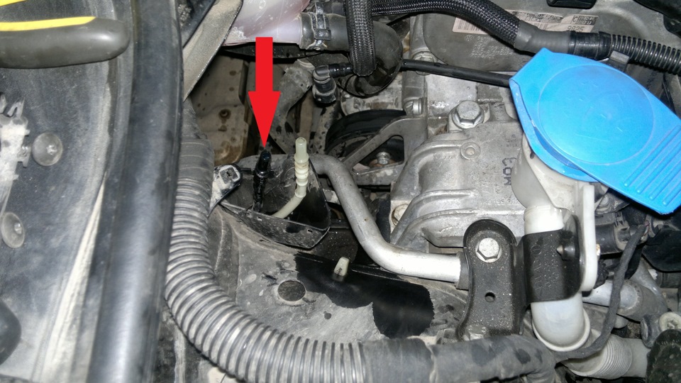

Откручиваем расширительный бочок, отсоединяем электрический разъём, шланги не снимаем, просто отводим его в право.
Далее нажимаем на фиксаторы и снимаем шланги.

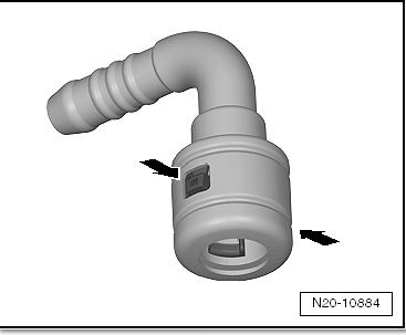

На более новых авто фиксатор топливной трубки вот такой:
Правый это пары из бака, а с левого вытечет грамм 20 бензина ОСТОРОЖНО !

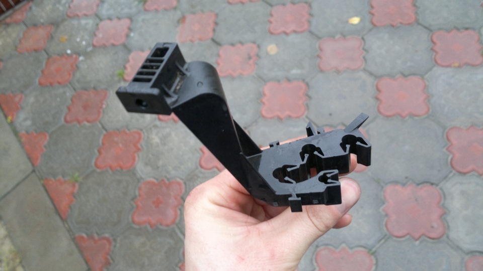

Освобождаем трубки из посадочных мест и снимаем эту деталь.
Одеваем на топливную трубку поролоновую.
У меня налезло 1,5 метра.
Остаток одел на вентиляционную. (но это не обязательно, так чтоб добро не выкидывать )

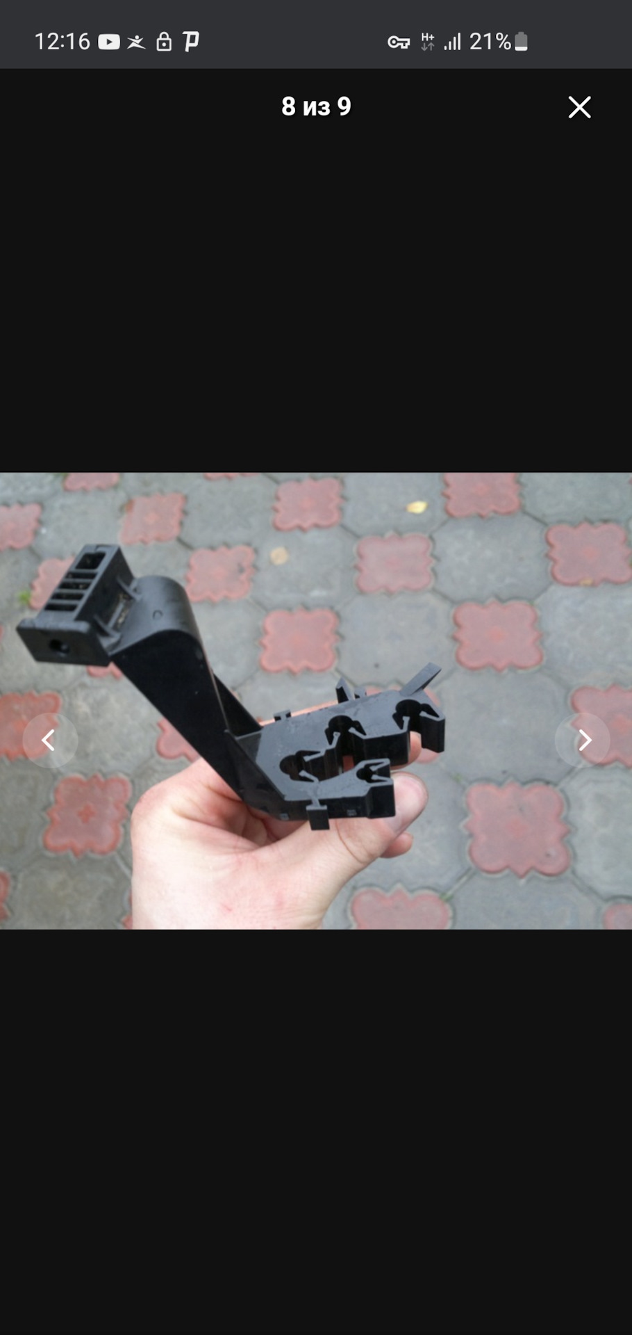

Подскажите как называется деталь пожалуйста, развалилась от старости (
Возможно её номер но лучше перепроверьте.
1K0 201 973
Но она идёт ещё и с наружным чехлом в сборе В общем поищите в интернете.

Решил у себя сделать также, но столкнулся с тем что не смог отсоединить топливную трубку. Трубку с парами отсоединил без проблем, а вот черную никак. На фото видно, там есть два пластиковых усика, но нажимание на них не приводит к желаемому резултату

Надо сначала довольно сильно надавить на саму трубку, а потом нажимать на усики. Трубка под давлением, которое не даёт ее снять просто надавив на усики.

с утра на холодную когда давления нет пальцами черные усики легко снизу вверх тянутся и трубка без проблем снимается
Горе… я так и не смог выдернуть черную трубку ((( и так и сяк и поломал пластмастки которые вроде как нажимать надо. Пришлось поролоновую трубку разрезать и пихать через низ… Как оказалось кто-то туда уже лазил… Полный лонжерон кусков поролона ((( вытащил кусочков 15-20… вошло 1,5 метра трубы(если от топ.фильтра считать) и куда то уперлась (((

Там как-бы всё просто … Там где красная стрелка, нужно сдвинуть отвёрткой с усилием а дальше по ситуации ))))

Скажи пожалуйсто как снять эту защёлку ?f-a.d-cd.net/670dcacs-960.jpg
Никак не получается и с одной стороны уже сломал усик один, но стоит крепко, может заоодно и номерок этой защёки подскажите ?
Прижимаешь наконечник вниз и нажимаешь на боковые защёлки и тянешь вверх, как то так…
