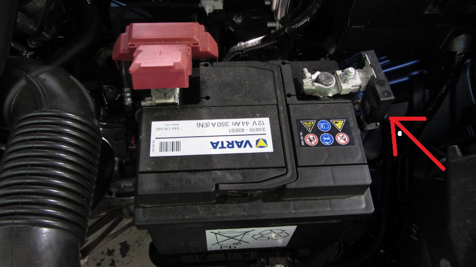

Кто внимательно читал инструкцию))), знают что нельзя прикуривать автомобиль, подключая "-" крокодил прямо на минусовую "-" клемму аккума.
Так же нельзя заряжать аккумулятор прямо на автомобиле, накидывая "-" провод от зарядного устройства прямо на минусовую "-" клемму аккумулятора.
В обоих случаях минус нужно подключать к заземляющему соединению (место на кузове, куда приходит провод от минусовой клеммы).
Связано с работой датчика состояния аккумуляторной батареи (Система мониторинга аккумулятора (BMS):
"BMS — это аббревиатура «датчик мониторинга аккумулятора». Система BMS постоянно контролирует напряжение, ток и температуру аккумуляторной батареи. Система BMS на основе измеренных значений определяет состояние зарядки и исправность аккумуляторной батареи.
Когда используется система BMS?
Датчик устанавливается на автомобили с системой SRC (управляемая регенеративная зарядка) или системой запуска/установки. Для нормальной работы этих систем требуется информация о состоянии аккумуляторной батареи. BMS — это датчик, используемый для предоставления этой информации.
Как система BMS подключается к автомобилю?
Система мониторинга аккумулятора (BMS) подключена непосредственно к цепи отрицательной клеммы аккумуляторной батареи и к массе автомобиля в точке соединения массы шасси с помощью кабеля с поперечным сечением 25–35 мм² с монтажной петлей. Внешние дополнительные устройства должны подключаться ТОЛЬКО к точке подключения дополнительных устройств аккумуляторной батареи, а НЕ к отрицательной клемме аккумулятора. В противном случае не гарантируется точность работы датчика BMS.
Отсоединять полюсный наконечник системы BMS рекомендуется только при замене аккумуляторной батареи. Если необходимо отсоединить аккумуляторную батарею, это следует выполнять путем отсоединения монтажной петли массы на шасси.
Зарядка аккумуляторной батареи в автомобиле
Для зарядки аккумуляторной батареи отрицательную цепь зарядного устройства следует подсоединить к специальной точке подключения дополнительного оборудования на автомобиле, а НЕ напрямую к отрицательной клемме аккумулятора. Зарядка с использованием отрицательной клеммы аккумуляторной батареи называется слепой зарядкой, потому что система BMS не способна измерять заряд аккумуляторной батареи. Если система BMS не определяет ток на входе или выходе аккумуляторной батареи, она не может правильно вычислить точный уровень заряда.
Зарядка аккумуляторной батареи вне автомобиля (система BMS отключена)
После зарядки аккумуляторной батареи в течение некоторого времени установите ее в автомобиль и подсоедините датчик BMS. Система BMS в течение нескольких секунд выполняет процедуру инициализации для выполнения быстрой приблизительной оценки состояния зарядки аккумуляторной батареи. После отключения питания невозможно гарантировать точность измерений, так как система BMS не способна контролировать зарядку и разрядку аккумуляторной батареи, потому что она не включена. Для системы BMS требуется не менее трех часов (см. раздел «Принцип действия системы BMS») для калибровки и получения точных результатов измерений.
Датчик измеряет температуру, напряжение и ток аккумуляторной батареи. Эта информация используется для расчета состояния зарядки (SoC) и исправности (SoC) аккумуляторной батареи. Для обеспечения высокой точности необходимо периодически калибровать датчик. Перекалибровка выполняется в период простоя, когда величина собственного потребляемого тока составляет менее 100 мА. Такой период простоя должен продолжаться не менее трех часов. Чем дольше период простоя, тем выше точность датчика. Период обязательного выполнения перекалибровки составляет семь дней. Если система не способна выполнить повторную калибровку в течение семи дней, точность SOC гарантировать невозможно. В этом случае система запуска/остановки двигателя может быть отключена. Эти системы также будут отключены, если датчик определяет завершения срока службы аккумуляторной батареи, низкий уровень зарядки или неработоспособность.
Когда следует восстанавливать заводские значения системы BMS?
Датчик BMS не способен определять тип или емкость аккумуляторной батареи автомобиля, поэтому очень важно всегда заменять аккумуляторную батарею на батарею такого же типа.
Датчик BMS также не способен определить различие между заменяемой и новой аккумуляторной батареей. Поэтому при замене аккумуляторной батареи важно выполнить диагностический сброс датчика BMS, чтобы удалить данные о сроке службы аккумуляторной батареи (данная процедура не выполняется автоматически).

Опа опа. А где же там у нас дополнительная минусовая точка? ;)
Там где кабель с мин. клеммы крепится к кузову.
Сверху схема, да и тут видно))):
