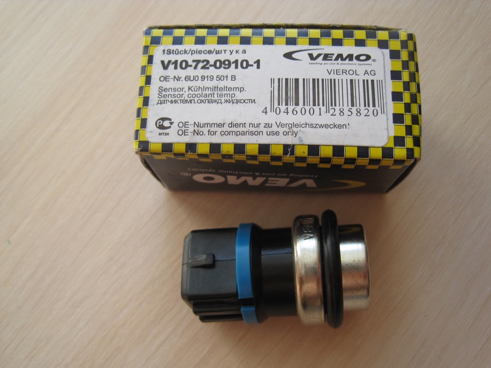

С горя был поменян ДТОЖ. Стоял оригинальный ELTH с желтым кольцом, производства еще 96 г/выпуска. Сначала поменял на Vemo (V10-72-0910-1)
Потом на Hans Pries (103 568 435), к сожалению фоток не сделал — сразу поставил. Но что удивительно, внутри приехал самый что ни на есть оригинальный ELTH! Made in Luxemburg, 357 919 501 A. Правда и цена соответствующая, около 800 р. Причем 2013 года выпуска и с желтым кольцом! Думал, что с желтым кольцом уже не выпускают, полностью перешли на заменители с синим кольцом, ан нет, оказывается выпускают. Однако не помогло.

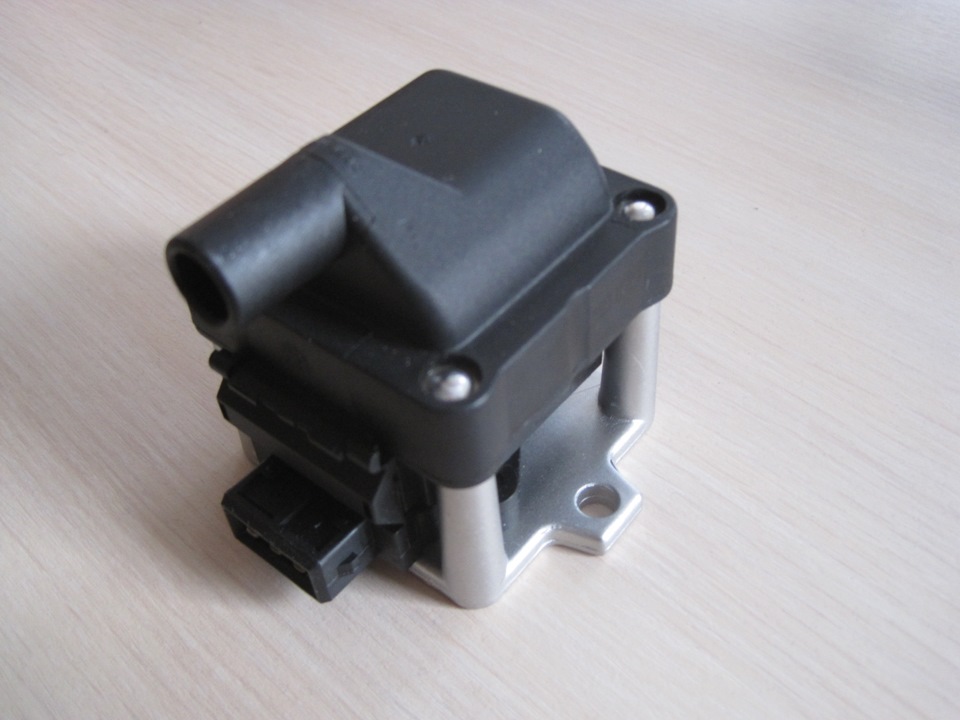

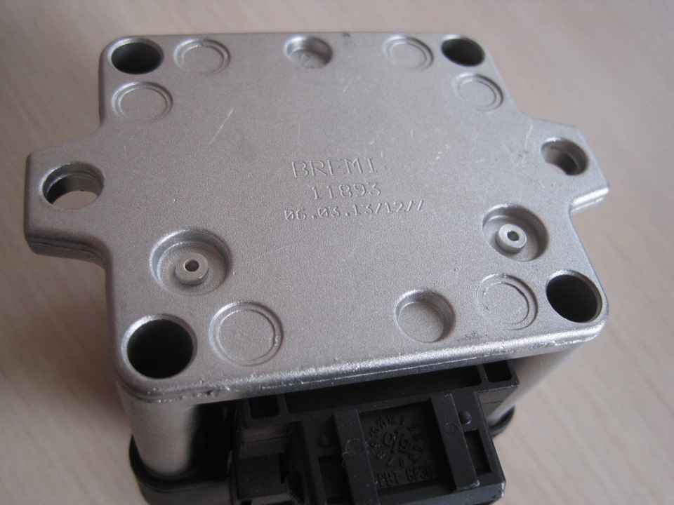

Поменял катушку зажигания, Bremi (11893).
Стояла до этого точно такая же относительно свежая катушка. Увы, мимо.

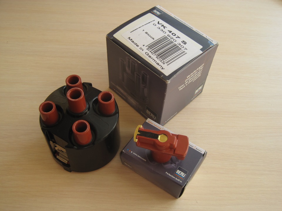

Поменял крышку трамблера (Beru, 0 330 920 307 (VK 407 S)) и бегунок (Beru, EVL 134)
Крышку с бегунком конечно надо уже было менять, контакты обгорели, но утешение слабое. Замена основной проблемы не решила.

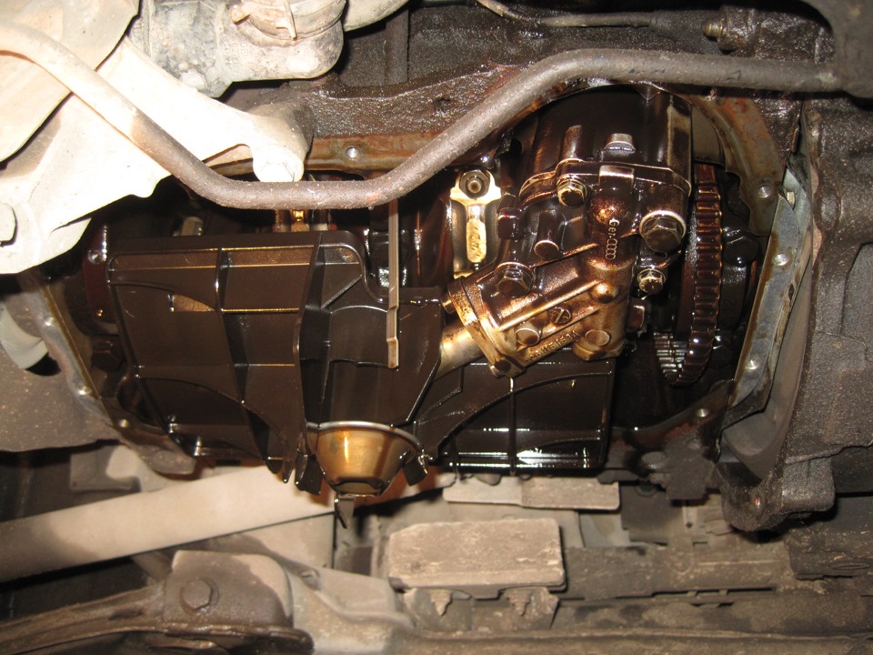

Загнал еще раз на диагностику, только теперь уже к профильным специалистам с хорошей рекомендацией, которые собаку съели, в том числе по фольксвагенам. Еще раз прочистили ДЗ, померяли давление топлива (норма), давление масла — оп-па, 2 оборота по 10 кг, дальше мерять не стали, то есть больше 20 кг! Получается дело в редукционном клапане, хотя он должен сбрасывать давление где-то на 5кг. Посмеялись — "Хороший у тебя фильтр, обычно разрывает по завальцовке уже где-то на 8 очках". Фильтр кстати Knecht/Mahle OC47.
Хотя было дело, как-то раз у меня масло при заводке на холодную выдавило через прокладку фильтра, вся подкапотка оказалась в масле. Но ничего, фильтр был откручен, прокладка поправлена и закручен на место, обошлось без последствий.
На том с диагностами распрощался и поехал в другой сервис, фиксить редукционный клапан.

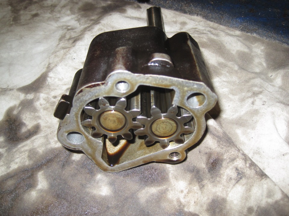

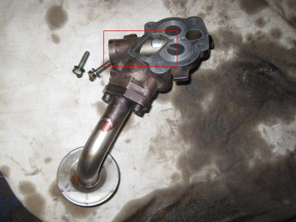

Что получается? При первоначальной заводке давление масло еще не было запредельным и двигатель заводился. Но так как производительность насоса большая, то очень быстро давление нарастало, редукционный клапан клинило, давление нарастало еще больше, гидрокомпенсаторы распирало настолько, что клапаны уже толком не закрывались, компрессия падала и двигатель глох. После нескольких десятков попыток клапан все же потихоньку отпускал и двигатель заводился. Ладно аккумулятор еще свежий и вынес издевательство, не подвел ни разу. Звоночки кстати были — выдавило масло и иногда при заводке стартер легко крутил коленвал, как будто не было компрессии, что собственно и происходило. Летом масло было пожиже и клапан почти не клинило, с холодами густело и при заводке его тут же клинило. На сервисе сняли поддон

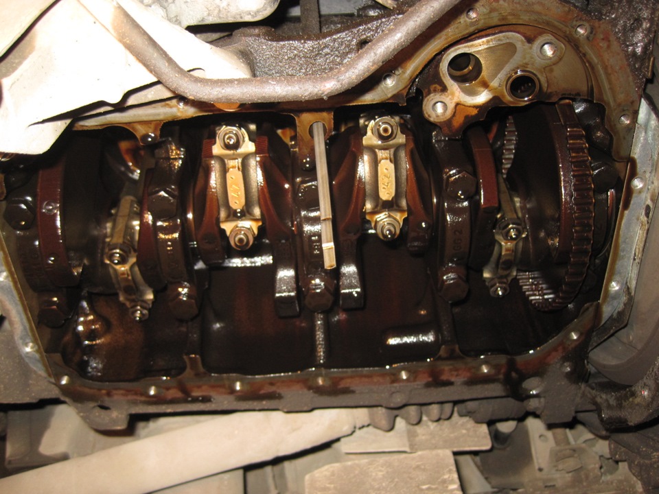

Затем маслоуспокоитель и насос
Разобрали клапан, в нем оказалась стружка. Откуда — непонятно, в поддоне ничего нет, масло тоже чистое. Собрали все обратно, на следующее утро завелся завелся с полоборота. Ура! Еще одной проблемой меньше.
