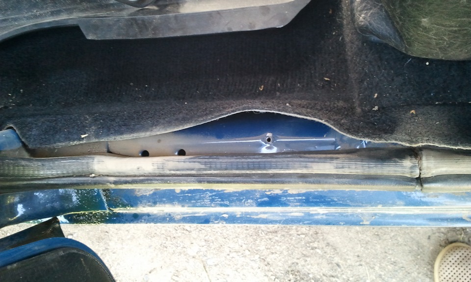

Убрал пластиковые накладки на пороги и промовилил, залив огромное количество мовиля в каждое отверстие. (Когда забирал машинку дедушка-владелец сказал, что в пороги лил отработку не жалея).
