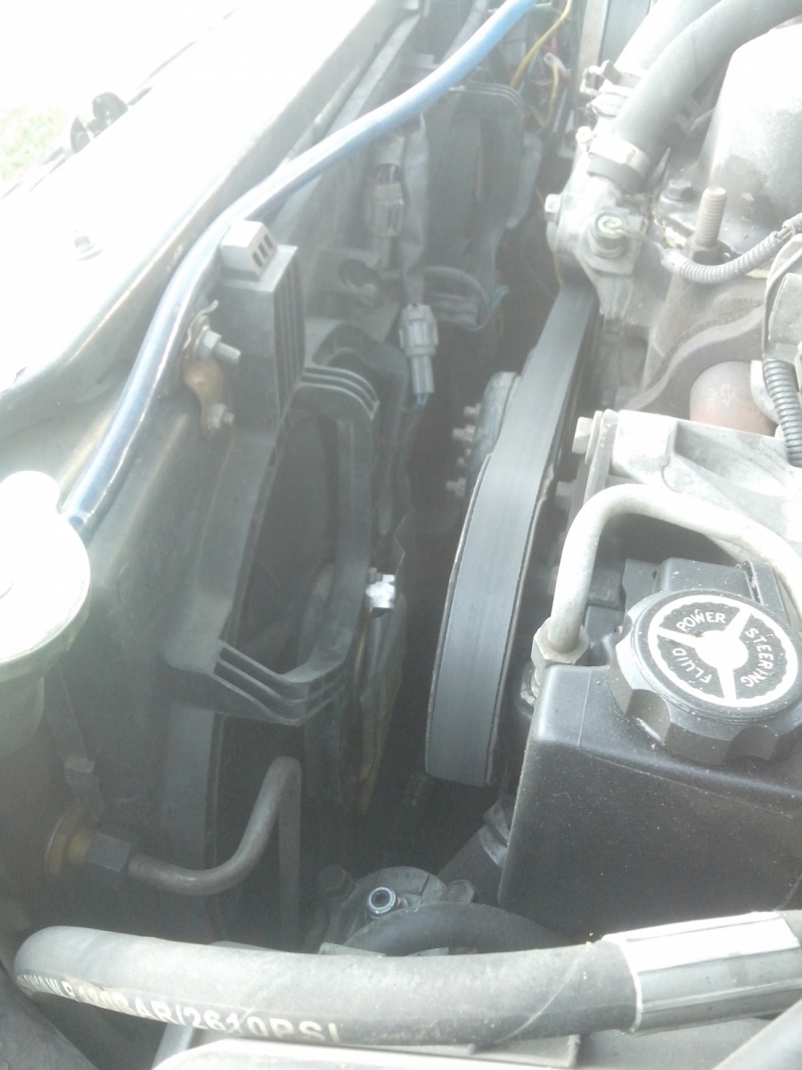

Поставил 4х скоростной вентилятор он Nissan Renessa поставил его верх ногами встало всё только только в подогнал всё подпили всё хорошо щас фотки ниже писать мног онечего, два датчика один в верхнем патрубке от какойто япошки на 82 грабуса и на нижнем патрубке на две скорости 82 и 95 чтоли градусов от ауди фольца, подключить скоростя можно как пожелаете
