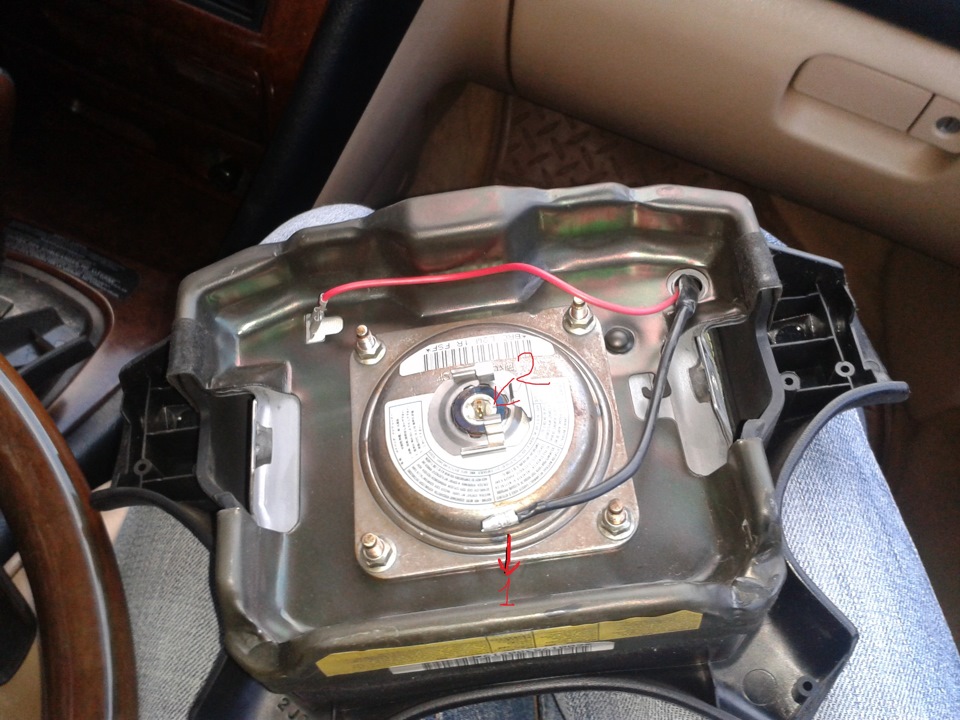

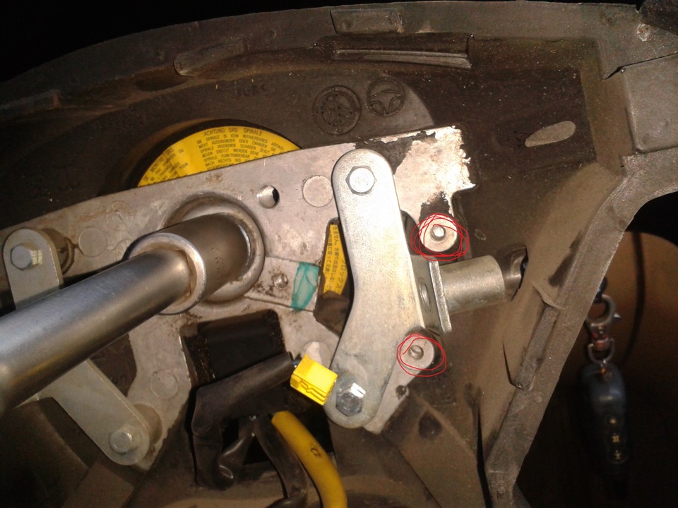

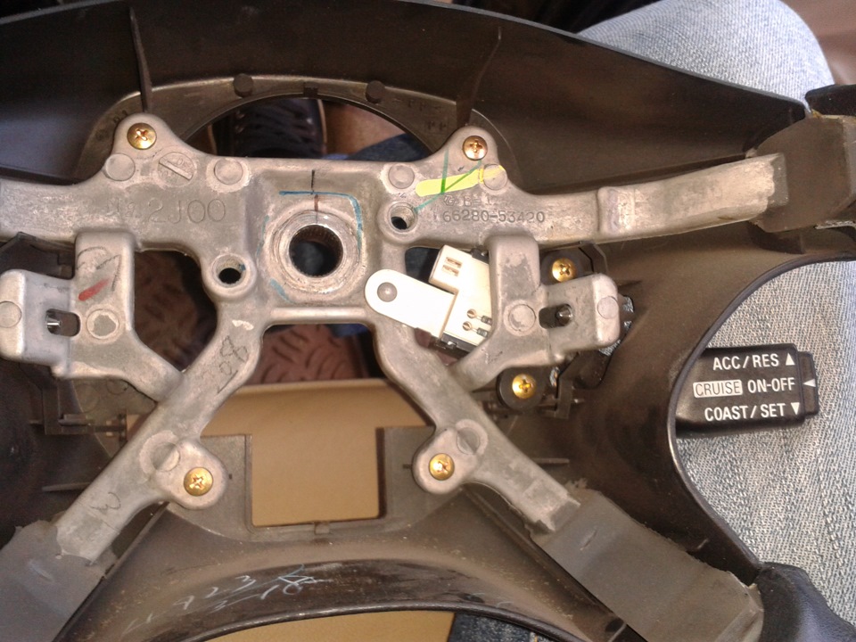

Что в нете искал как снять руль и тд, особого отчета не встретил(может так искал)
Нашел только одно-надо скинуть клемму аккума.
Всего 2 болта(многогранника) и одна гайка на 17
Сбоку откручиваем 2 болта и пошло дело… Черный проводок к черному, желтый к центру подушки.Руль без круиза, но поставить его не составит труда, отметил крепления под него.
Запчасти на фото: S3420

а зачем снИмал руль?
а его можно сменить не снимая?)))
А -А, по фоткам увидел что руль поменял, а так прочитал и не понял.
Ну не много не информативно наверное сделал)
