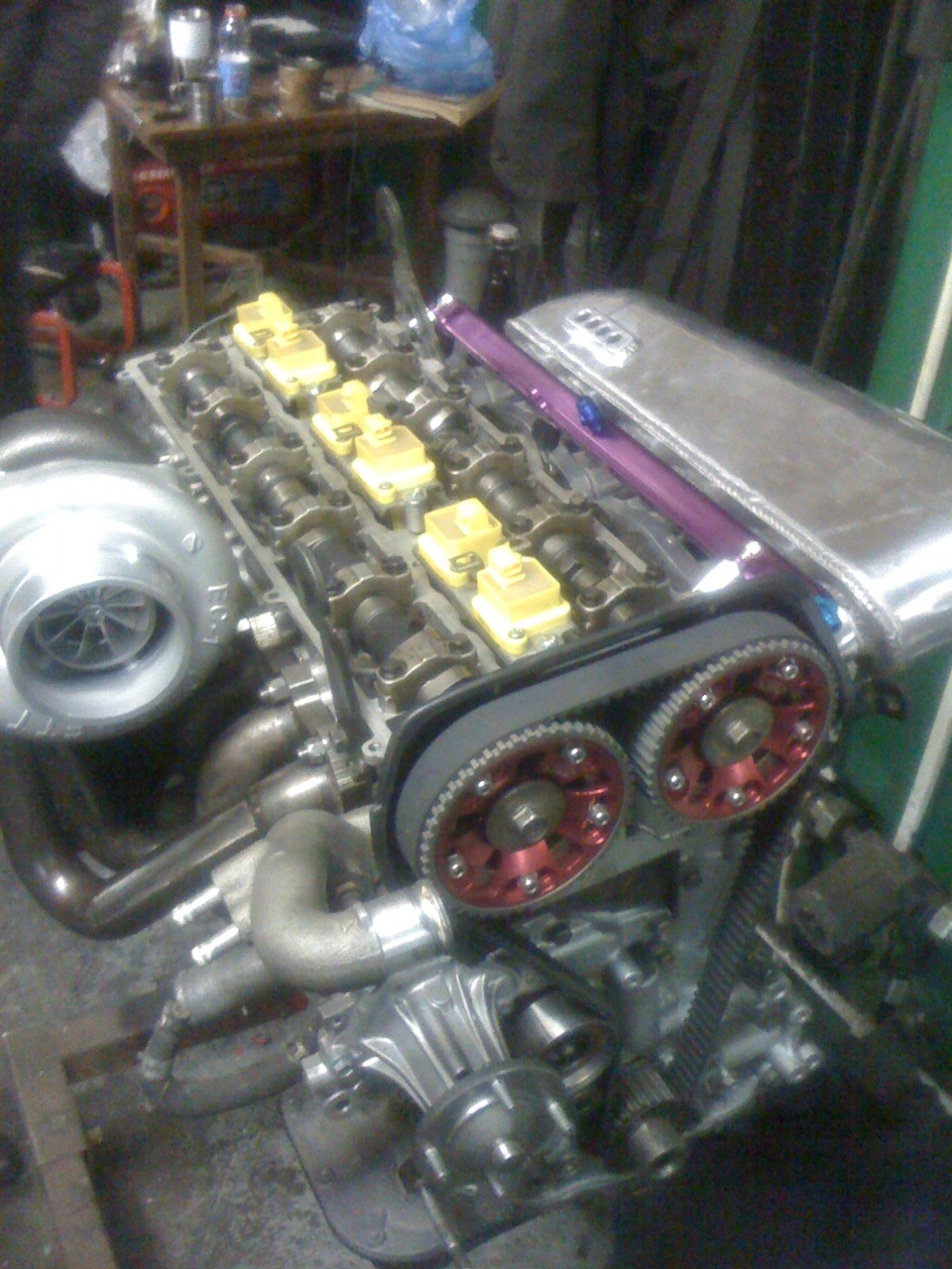

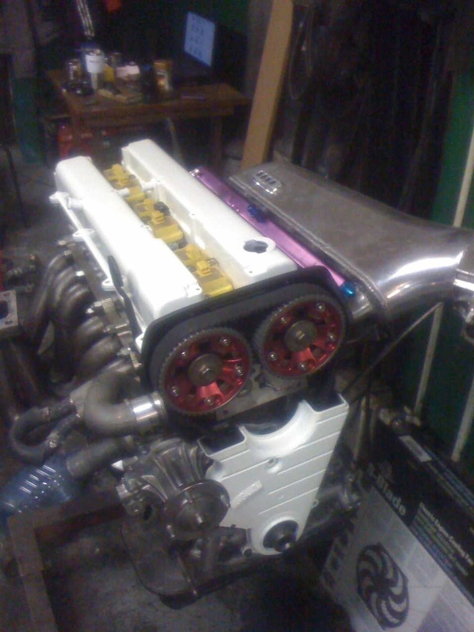

Наконец это свершилось! Новое сердце(1jz-gte) полностью готово к инсталляции. Вот все что удалось запихнуть в новый ДВС:
— вкладыши ACL
— шатуны Tomei
— поршня СР
— Шпильки головы усиленные
— распред валы HKS впуск 264 выпуск 272
— выпускной коллектор от Соара
— впускной коллектор нонейм ну очень большой
— дроссель на 90
— топливная рейка аля HKS
— форсы ID 1000
— катушки YJ
— свечи 10
— увеличенный масляный поддон с противоотливной платиной
— Ну и звезда GTX3582R 0.82 a/p T3
Также уже установлена полностью доработанная АКПП Харвест
Что касаемо сборки, единственная железка которая потребовала на себя очень большого внимания, это как не странно китайский впускной коллектор! При первой примерке я крайне был расстроен он не подходил, как его не крутили. Но мои "лютые механики" сказали "не очкуй славик, мы так 100 раз делали", и о чудо через пару дней путем тщательной доработки напильником он сидел как там и был!
Еще одна из очень кропотливых работ предстояла с доработкой стоковой головы. Ее растачивали как минимум неделю. Долго и усердно! Но оно того стоило.

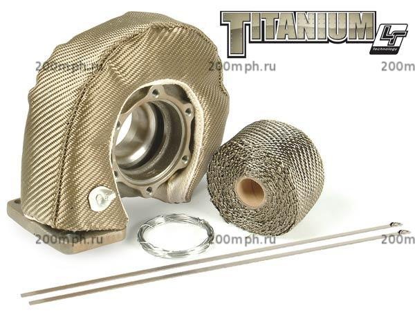

— термолента для коллектора
— термо чехол для турбы

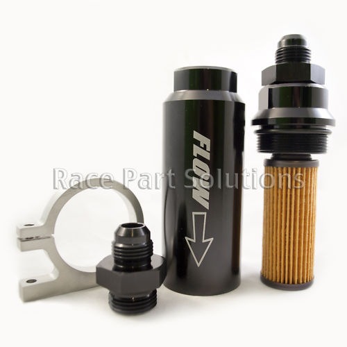

— топливные фильтра для выносных насосов Bosch 044
