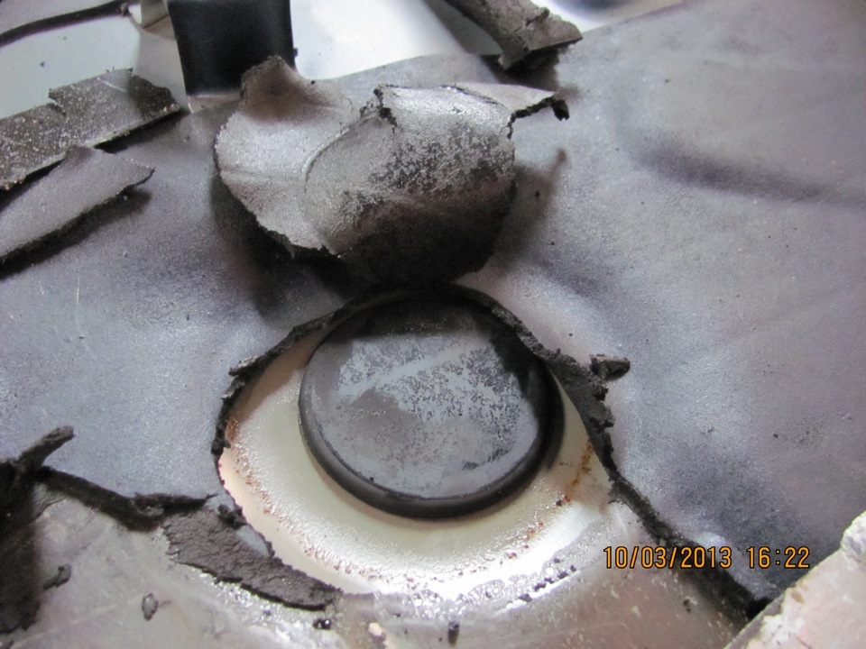

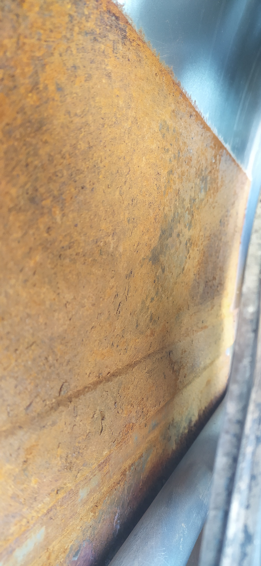

Давно меня мучил этот вопрос, после практически 8 лет эксплуатации 14, знал все ее слабые места по кузову (в основном это пороги и задние крылья), но решалась эта проблема легко, своевременной обработкой и заливанием в пороги отработанного масла, лучшего средства пока не нашел=) вот задумался стоит ли и на гранте в пороги залить отработку? поискав в инете информацию на эту тему понял, что автоваз вроде бы справился с гниением порогов (поэтому заливать ничего не стал, но на всякий случай все днище и пороги обработал резинобитумной мастикой, как говорится ''береженого Бог бережет'', или как говорят татары ''береженого Аллаh бережет'', нравится мне эта русская поговорка=) и еще одна нравиться ''человек предполагает, а Аллаh располагает''
Ладно ближе к теме
Короче пришел к выводу, что мастикой (или мовилем) надо обрабатывать пол автомобиля=))) эх, автоваз не даешь ты скучать…

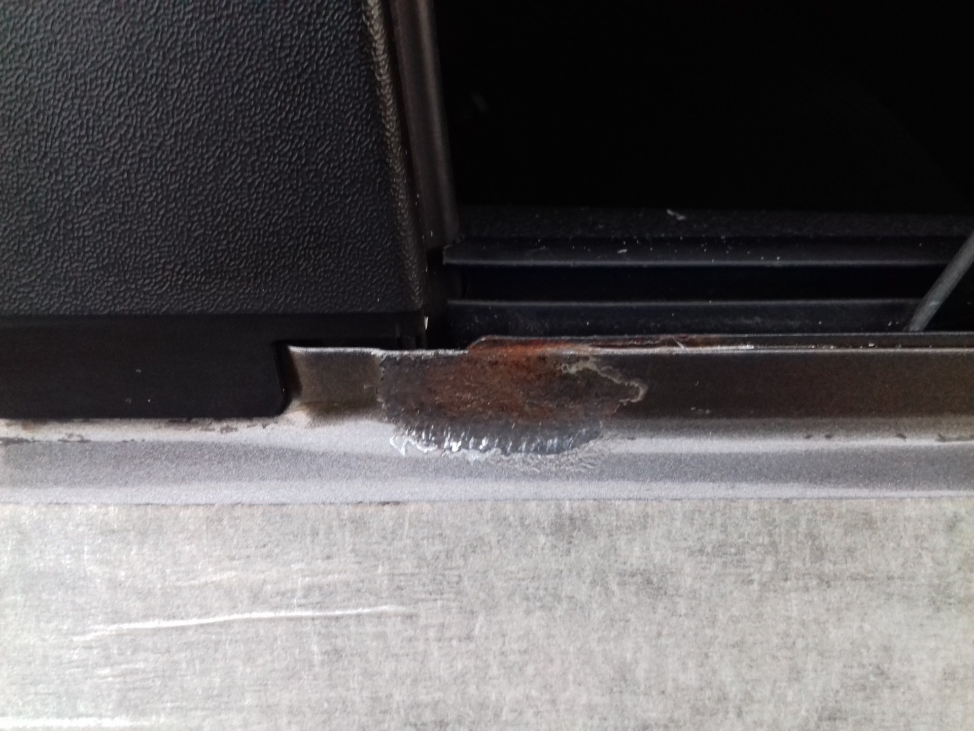

Итак по порядку, выкладываю все что нашел в фотографиях (в основном из Д2)

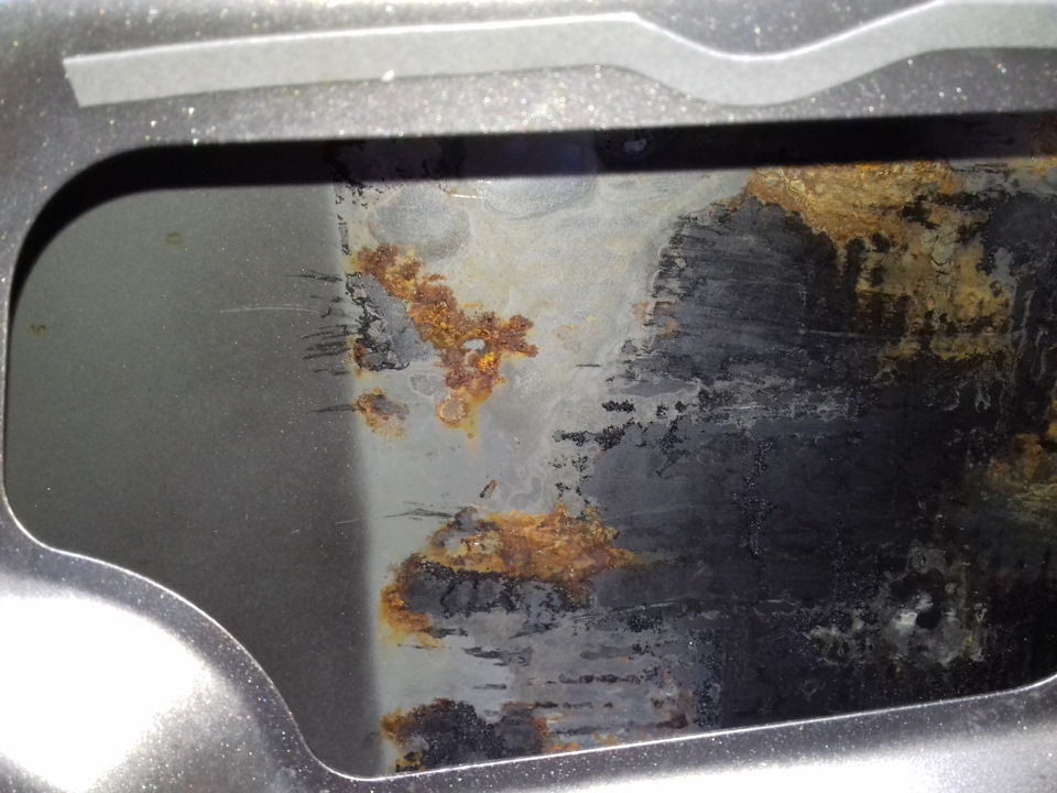

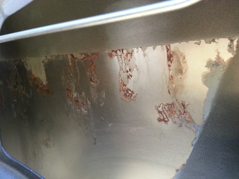

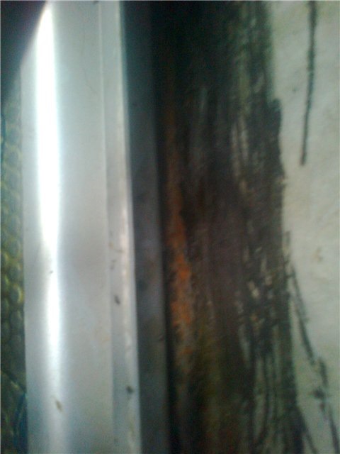

1) Самая наверное распространенная ржавчина, в дверях под заводской шумкой (смотрел на своей гранте, думаю это из-за неправильной технологии покраски и проклейки самой шумки, такое чувство что на голый металл тяп-ляп приклеили и потом только все закрасили=)

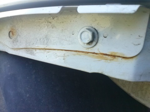

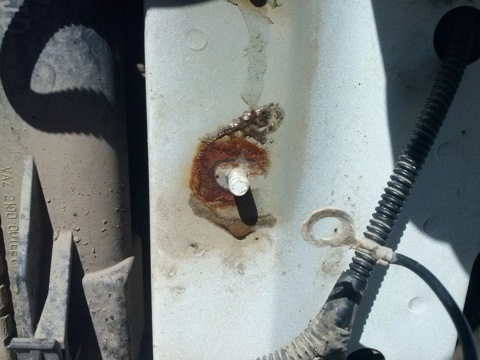

2) тут без комментариев=))) взято из теста авторевю, такое чувство что они гранту каждый день обливали морской водой, а особенно подкапотку=)))

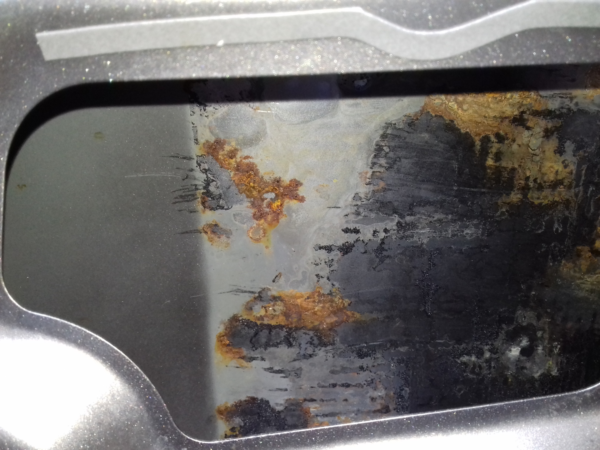

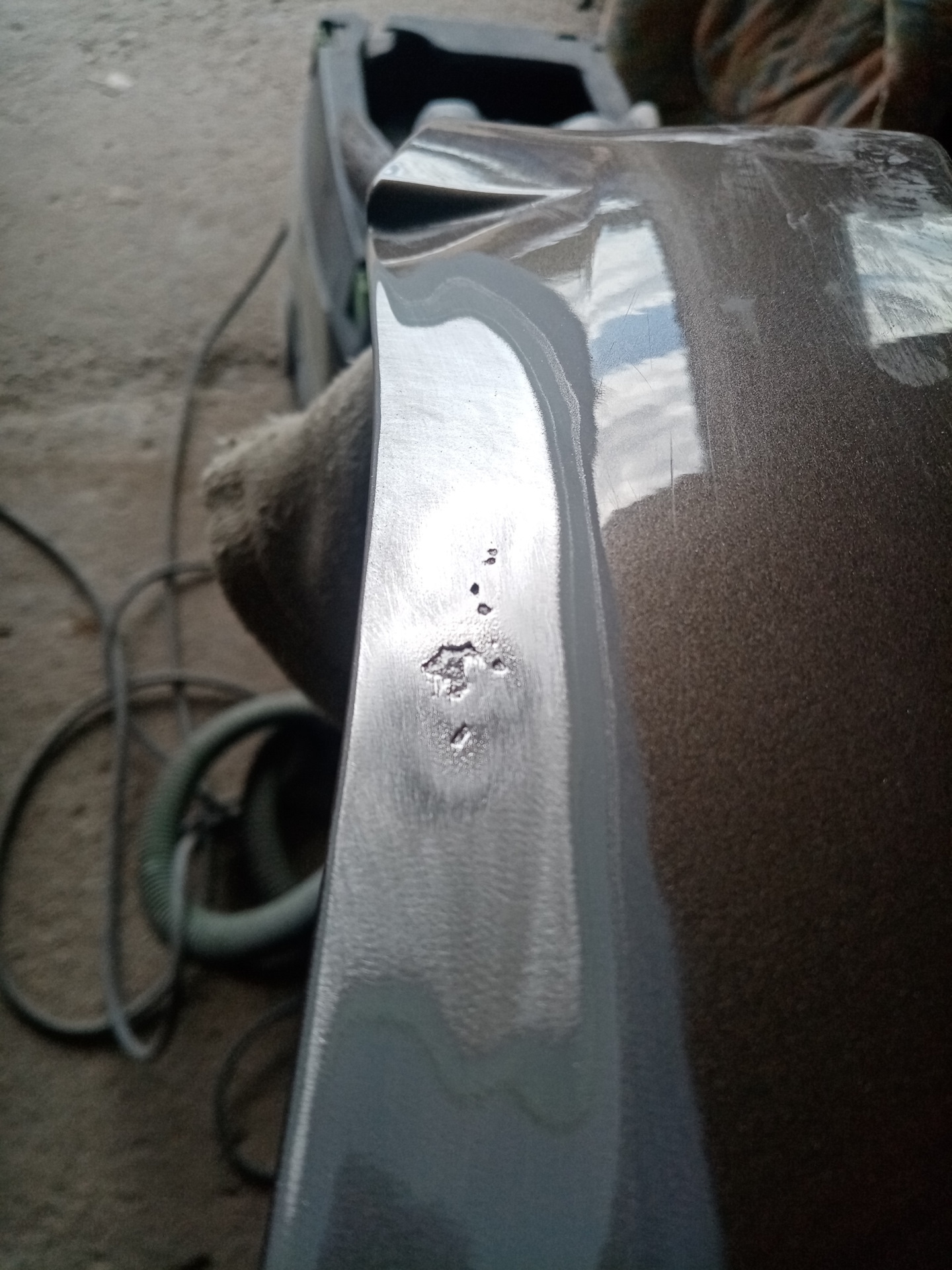

3) из последних записей в Д2

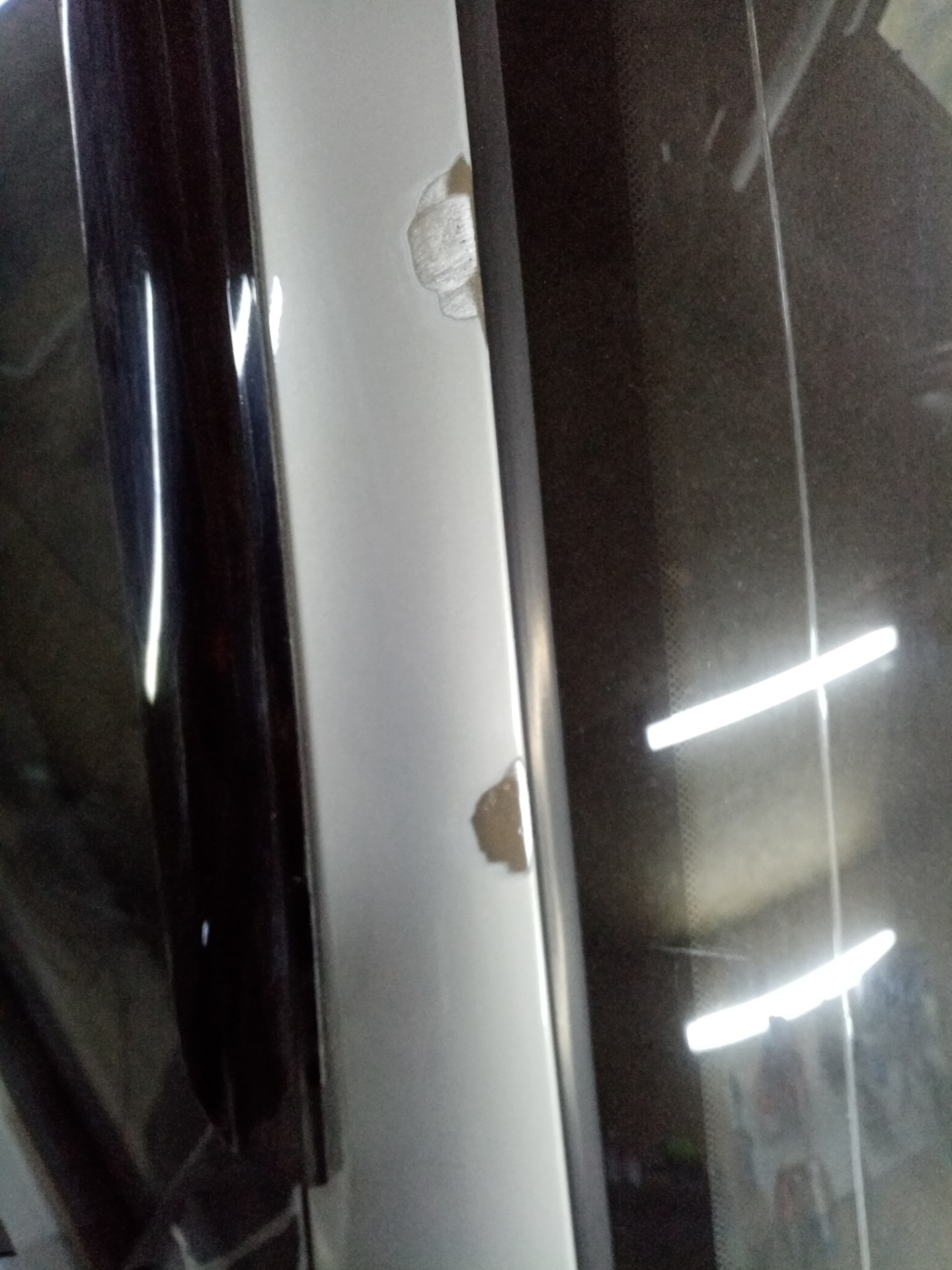

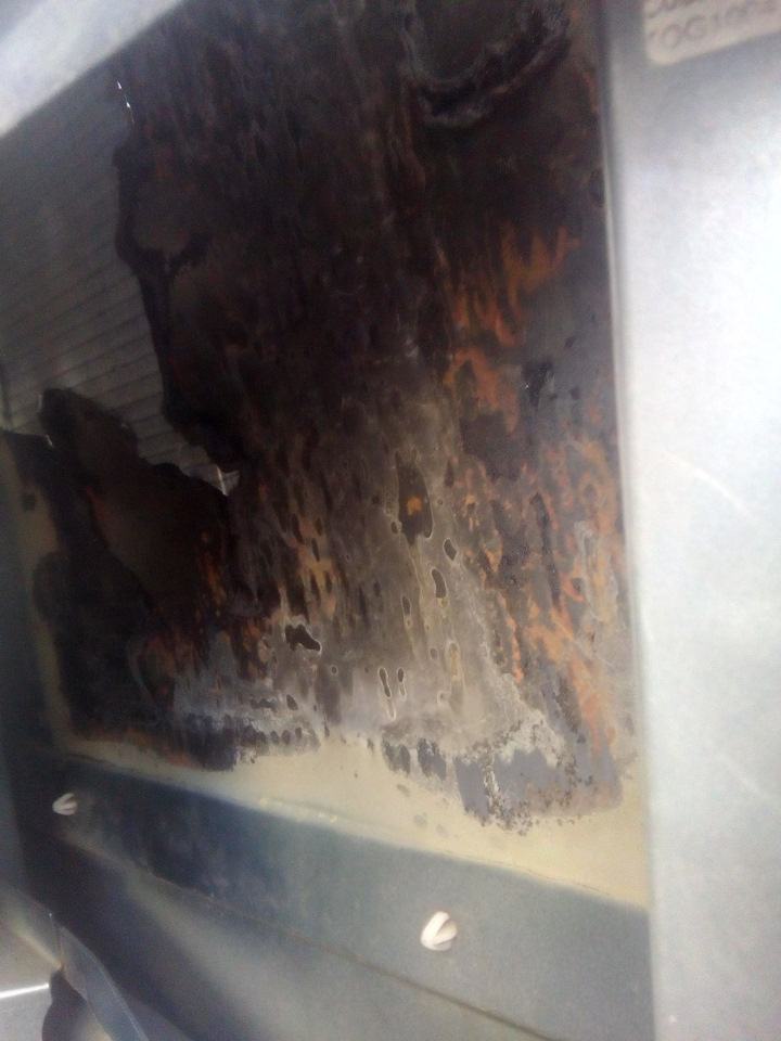

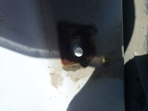

4) на сколько понял это пол, на начальной стадии как видно опять под шумкой=)

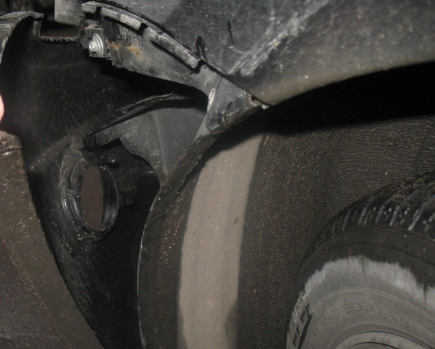

5) под капотом, начало =(

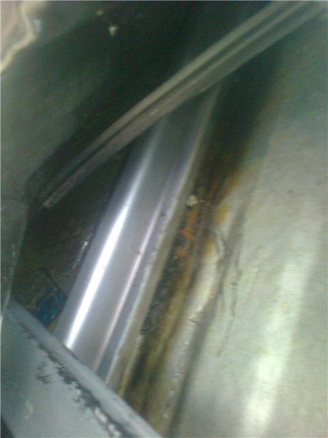

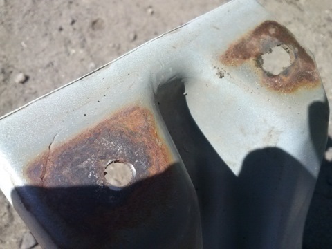

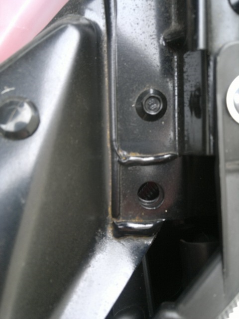

6) усилитель, крепление переднего бампера
7) бонус=)
ЗЫ
Если кто то узнал свою машину просьба не пинать, все таки эта информация будет полезна всем грантоводам, и думаю что хоть немного эта запись принесет пользы нам всем, но если вы считаете это нарушением авторских прав, то без проблем удалю, только сначала докажите что это ваше авто=)
и еще страшилок на ночь хDDD
завтра берем мовиль и все промазываем=)))

Передние крылья и места под домкраты . Первое если начало вылезать ржавчина лучше поменять сразу, есть крашенные пластиковые крылья . Места под домкраты дополнительно обработать, полости запечатать герметиком и следить каждый год . Машина 2016 года .

никто не обращает внимание на стык порога и переднем крылом от туда все и идёт всегда и в первую очередь ! если открутить подкрылок с низу где брызговик там есть ниша в две ладони ! почему я знаю ? да потому что столько авна я от старого хозяина который любил рыбалку песок, глина я все это достал .
Плюс на стыках деталей (телевизор, усилитель бампера)
На рамке двери. Авто 3.5 года. Пробег 93000
К сожалению она гниет до сих пор
. Исправлять на заводе не планируют. Сегодня обнаружил жука на двери снаружи.

рамка двери. Фото не моей машины
Дауж, автотаз одним словом, у меня тоже на 3 году жизни на рамке появилась ржа

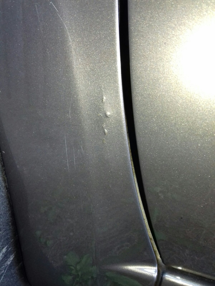

переднее левое крыло
Родовая болезнь у всех калино-грант, стык крыла с передней дверью над брызговиком, у самого было то же самое, разве что ещё ниже
оно же, после вскрытия

У меня ржа на усилителе бампера, на крыле, и как её увидишь под бампером, пока не зелезешь не поймёшь, а с виду только пороги видны которые обколупываются от некачественной покраски постоянно.

Под заводской шумкой ржавеет, подтверждаю. Они ее на грунт клеют. Ну как клеют, иногда кладут, иногда ложат…
_______________
Они ее в коррозионной камере держали, а там тепло и солька в воздухе летает))

Машине 3 года, снял швелер (усилитель бампера) реально есть ржавчина, не критично конечно, но неприятно
дауж, надо тоже глянуть и мовилем пройтись…

Удивляет то, что царапина на заднем крыле за 3 года даже не окислилась, то же с порогами, а вот на крыше ржавчина есть… непонятно разный металл для разных частей кузова?
