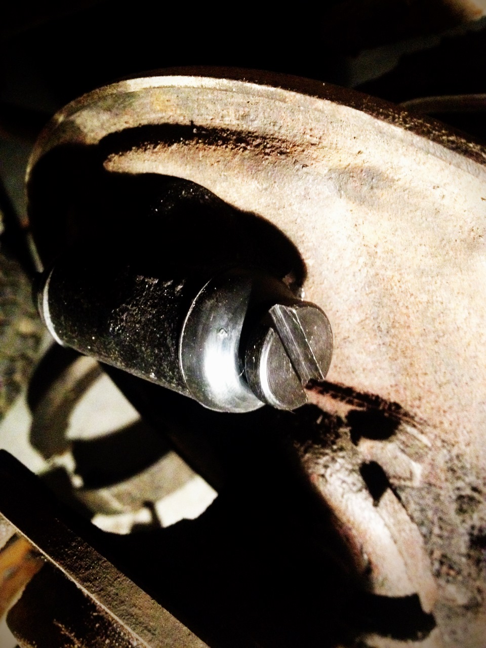

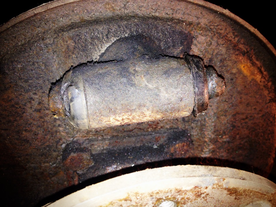

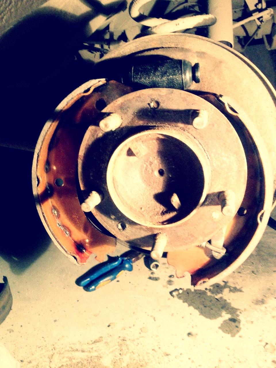

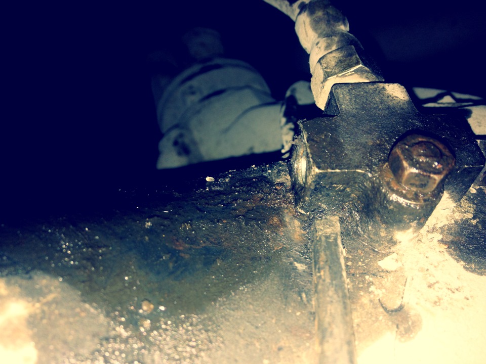

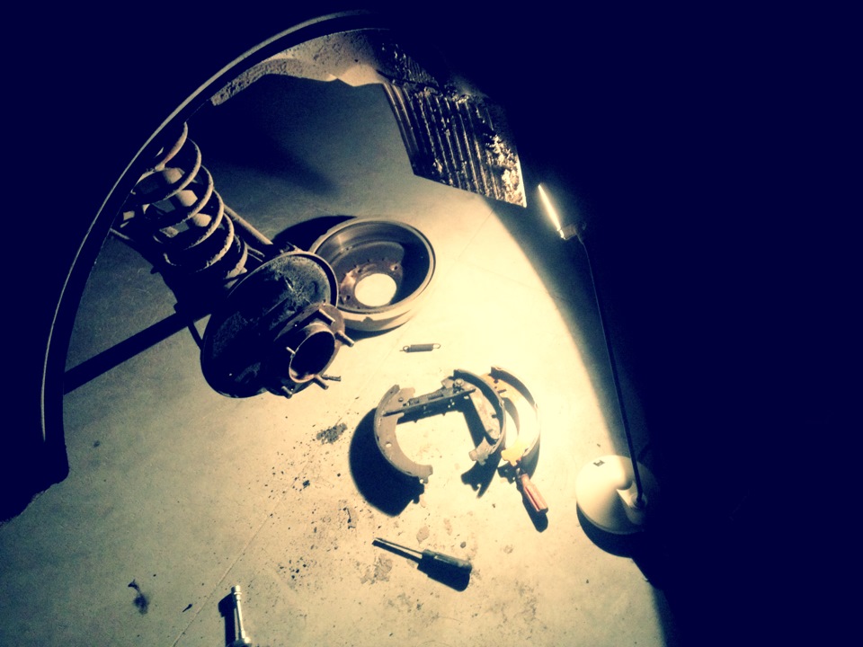

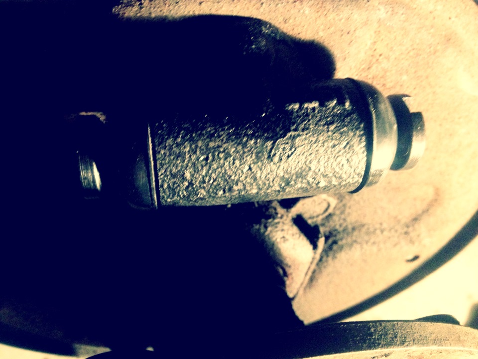

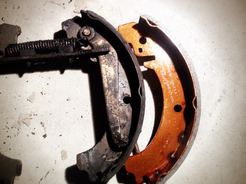

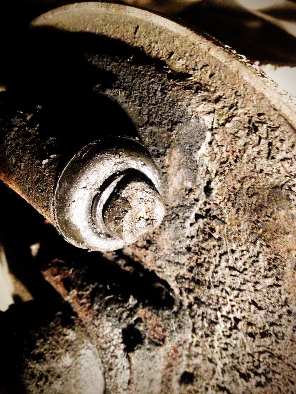

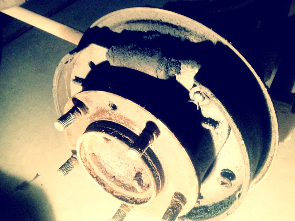

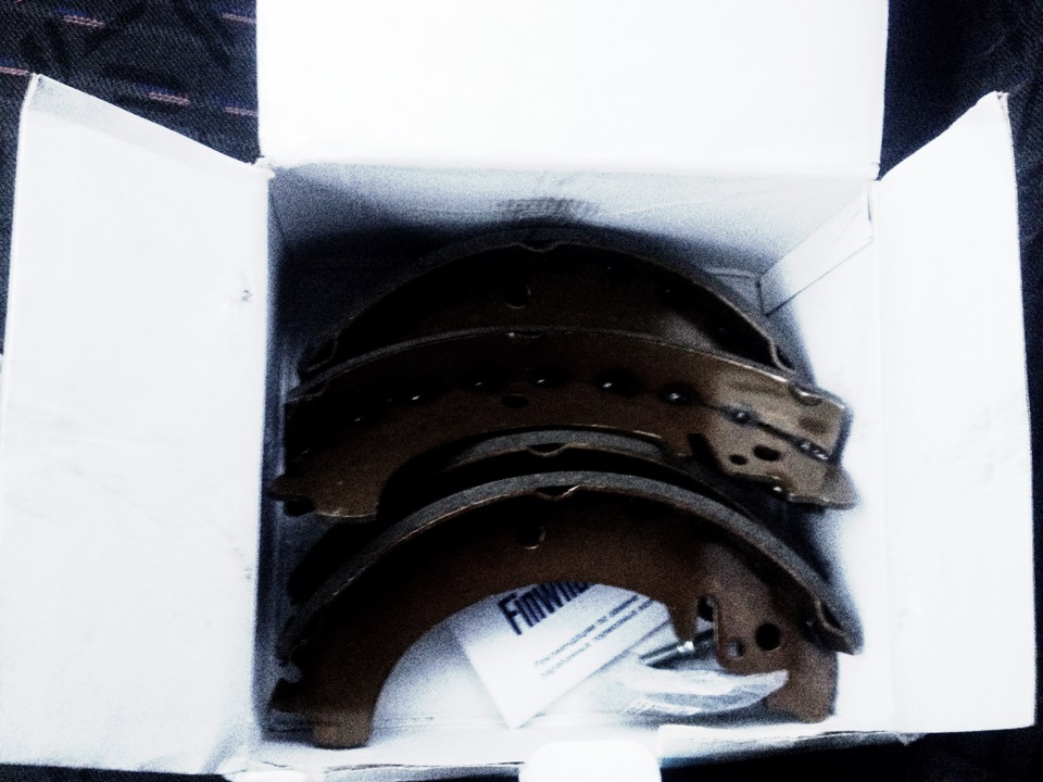

Выезжаю я как то из двора и вдруг машину начинает при переключении томрожении бросать влево. Как будто стопориться заднее левое колесо. Поскольку еще мало разбираюсь, решил, что виноваты тормозные колодки и сломанный ручник. Беру Отца на помощь и едем в гараж. По дороге купили колодки Finwhale. Приезжаем, располагаемся, домкратим машин, снимаем колесо. Я раньше, не менял колодки сзади. Поэтому начитавшись теории, очень боялся, что придется долго мучиться с барабаном. Но не тут-то было. Он снялся легко, как будто недавно поставили. Но там нас ждал неприятный сюрприз в виде подтекающей тормозухи с цилиндра. Тогда я уже был точно уверен, что в бросках авто виноваты тормоза. Пока мы откручивали цилиндр, сломалась трубка тормозной системы. Смотрим на часы, а время 20:40. Ближайший магазин закрывается в 21:00. Я хватаю деньги и бегу до него. Покупаю цилиндр и трубку. Бегу обратно, мало ли. Все устанавливаем. ВРоде отлично. Ставим колодки. Колесо. Начинаем прокачивать тормоза, после трех нажатий раздался щелчок и появились звуки в "Швырк-Швырк", далее из барабана полилась тормозуха. Разбираем все снова. Выгнуло цилиндр, точнее шток его. И сломало "солдатик". Снимаем снова колодки, устанавливаем шток на место, ставим старые "солдатики" (не знаю почему так называются) я же называл шпильки:D Так как нам не очень хотелось остаться ночью на Уралмаше без машины, без перекуров мы прокачиваем тормоза, все отлично, пока ничего не сломалось снова, быстро собираем инструмент и уезжаем. За 7 часов работы, сделано только левое заднее колесо. Но проблема из-за которой все разбирали — не решилась, зато пресеклась другая.
