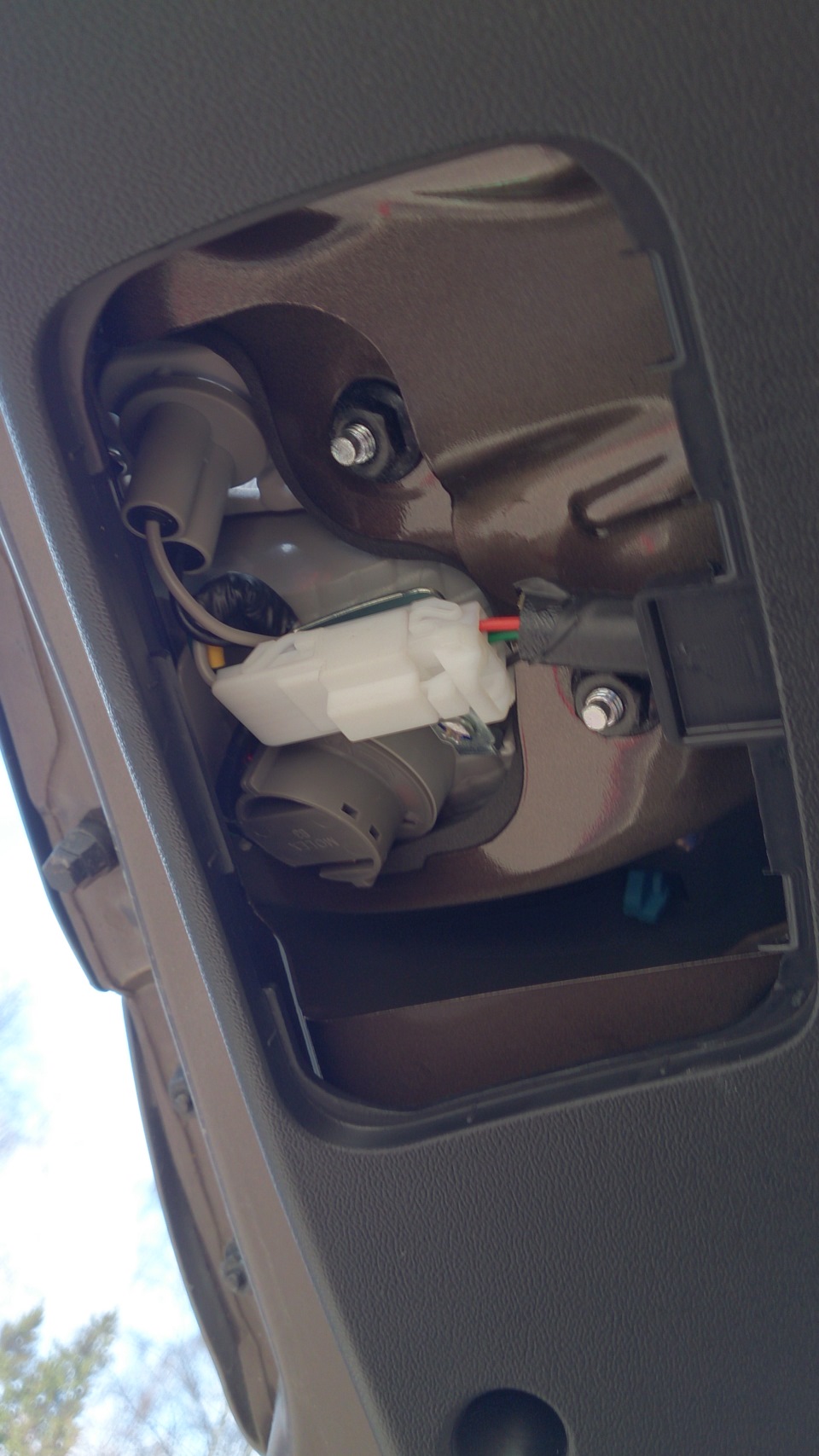

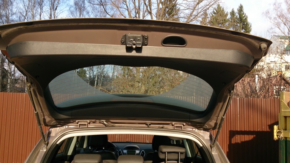

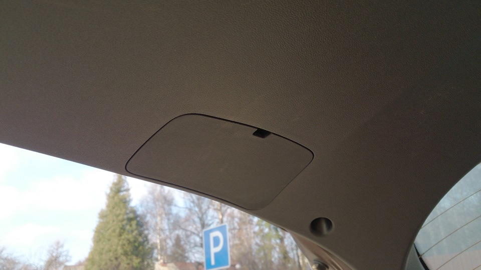

1) Открываем багажник и видим справа и слева на крышке багажника 2 лючка.
2) Открываем
3) Внутри 2 гайки на 10. Откручиваем.

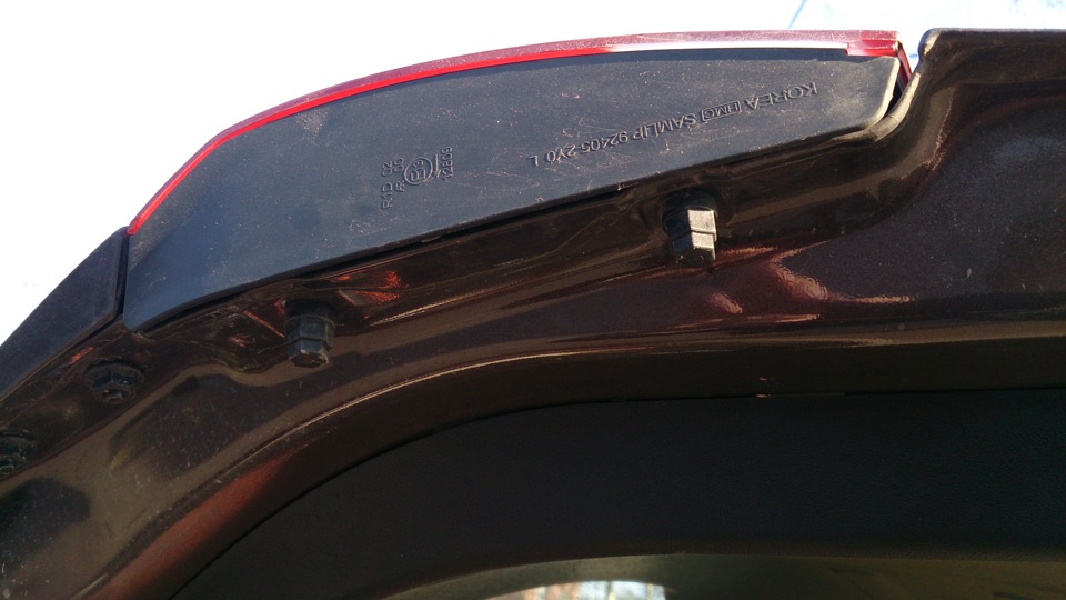

4) Снаружи еще 2 пластиковых гайки на 10. Откручиваем.

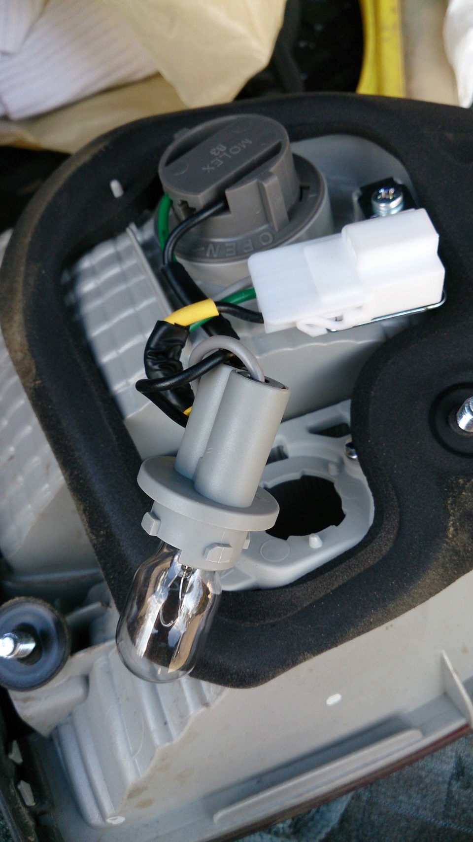

5) Отсоединяем клемму. Снимаем фару. Достаем лампу.
6) Длины провода не хватит, чтобы вставить такой здоровый диод уже подключенным к цоколю, так что сначала аккуратно вставляем диод в плафон, а потом только подключаем к цоколю.
Собираем все в обратном порядке.
