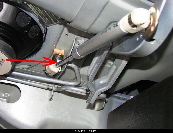

Сам амортизатор
Запчасти на фото: 261806
В установке особой сложности нет:
Закрепляем на заднюю полку, со стороны багажника приблизительно по центру
Используем дистанционную прокладку 8 мм (из подручного материала)
Подбираем толщину прокладки так, чтоб шток амортизатора не касался торсиона
Ответную часть амортизатора устанавливаем по факту, при полностью открытом багажнике
Запчасти на фото: 480294
И получаем наслаждение от открывания багажника
Усилие амортизаторов нужно подбирать от 100 до 120 в зависимости от веса крышки багажника

Ты ставил на одну сторону или 2 амора по бокам? Если один то как, багажник на перекос не ведет?
По одному на каждой стороне
а как насчет калиновских газлифтов? они 30см в раздвинутом состоянии, можно их поставить?
Не скажу, так как не пробывал
Скажи пожалуйста живы ли у тебя эти амортизаторы? как они с течением времени себя ведут?
Те, что поставил первые, умерли давно, так как зимой багажник открываю часто. А они, как оказалось, боятся сильных морозов. А последние зимы "тёплыми" не назовёш(((
