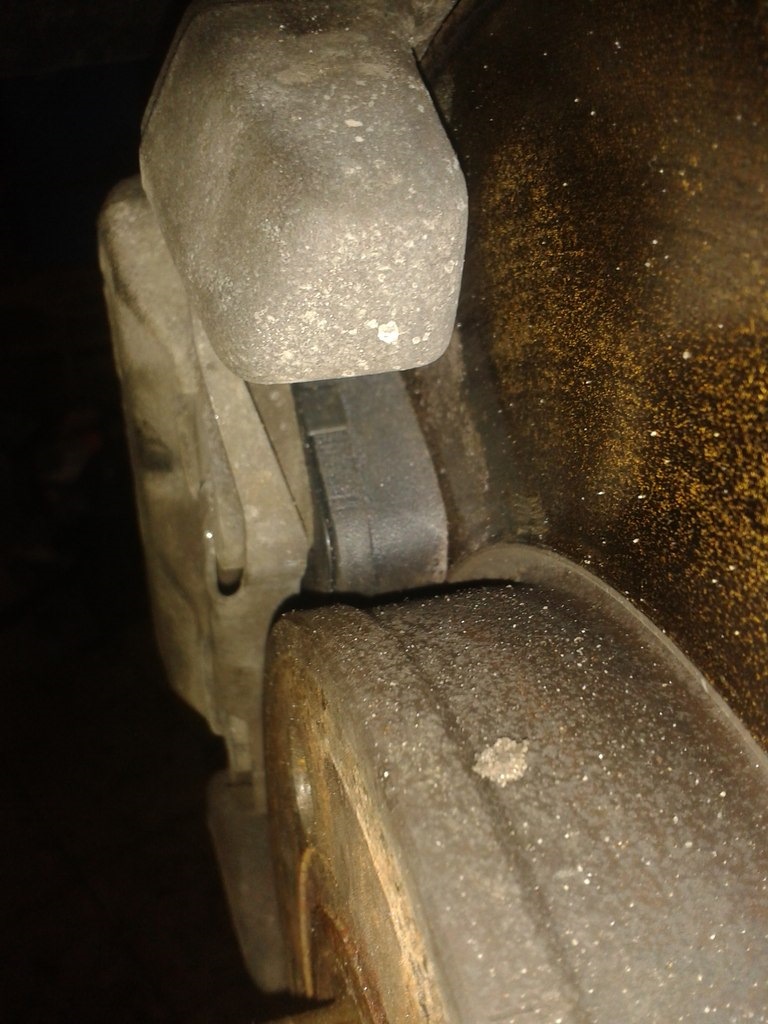

На днях поменял тормозные колодки, процедура простейшая, но может кому пригодится краткий мануал по замене
1) Предварительно разводим тормозные колодки, дабы утопить поршень
2) снимаем 2 колпочка, выкручиваем 2 болта/штока под шестигранник( вроде на 8)
3) Снимаем железную скобу, фивсирующую супорт
4) Вытягиваем эти штоки, фиксирующие супорт, снимаем супорт, предварительно отсоеденив датчик износа
5) супорт у нас в руках, вытаскиваем старые колодки, ставим новые и соираем в обратном порядке, заменив при необходимости резинки и смазав штоки.
Заметка: на передней оси датчик износа стоит с левой стороны, а на задней, при его наличии, справа.
