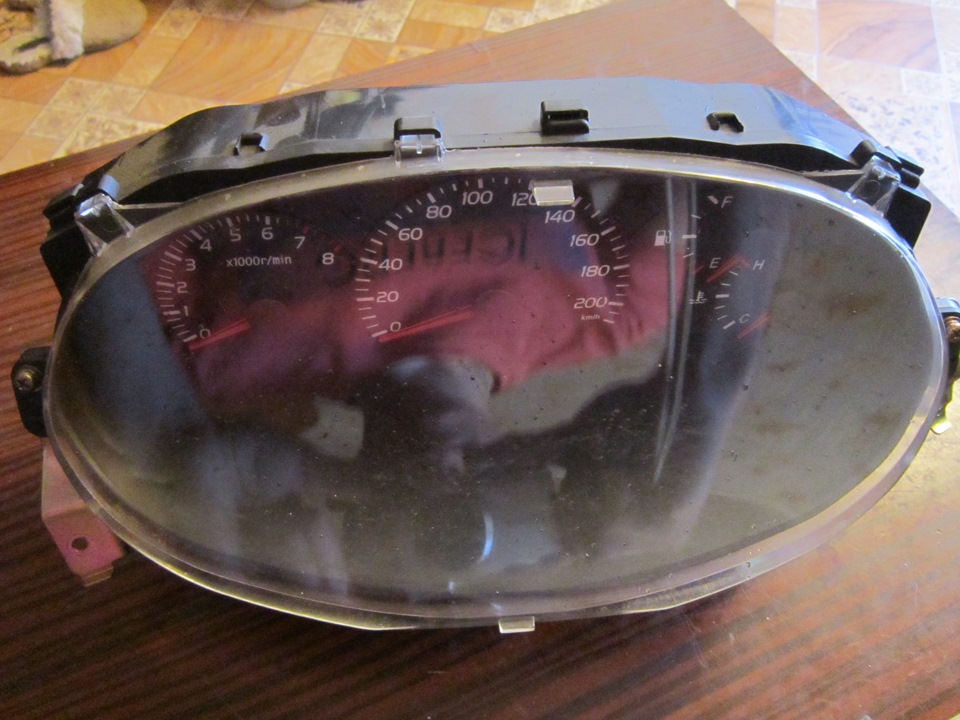

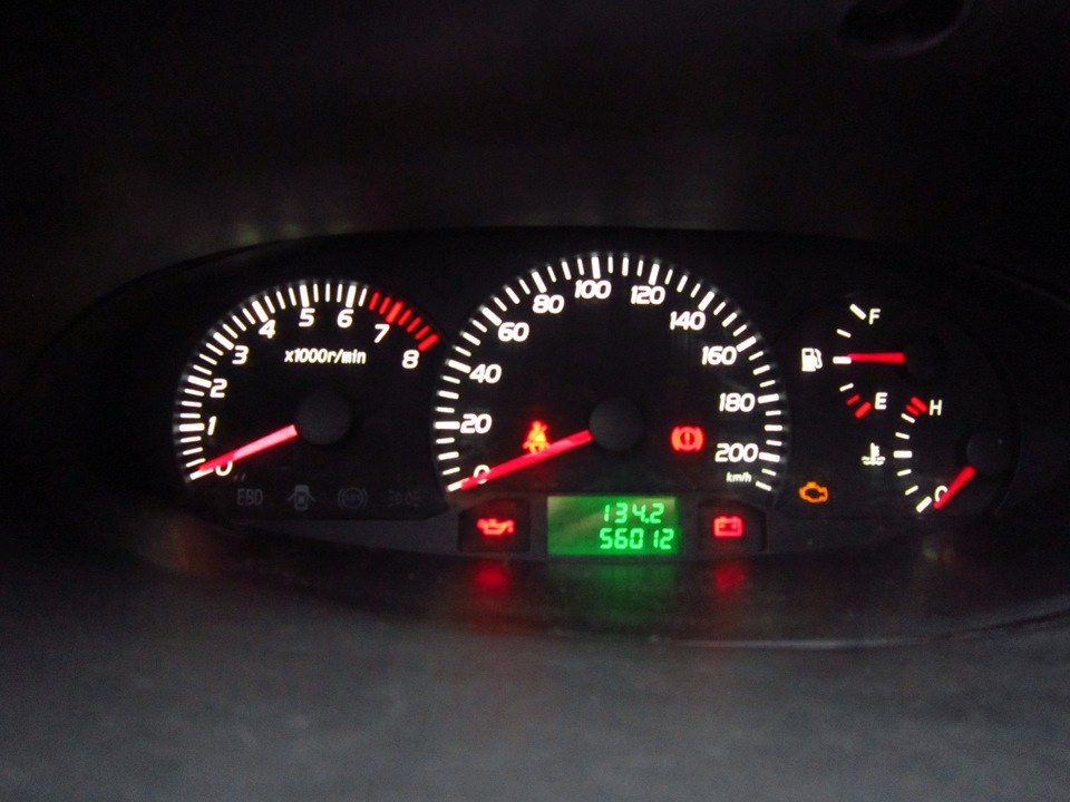

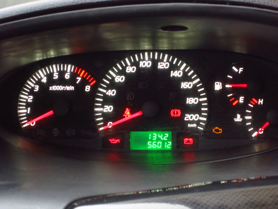

Приветствую всех!Захотелось мне сегодня поменять подсветку своей приборки.Перепаял зелёные светодиоды на белые.Опыт у меня уже есть по этой части и особого труда для меня не возникло.Выложил фотки что да как делалось.У кого возникнут вопросы не стесняемся задаём.Всем удачи.

слушай а какие деоды именно нужны?название!а есть красные такие?
Название светодиодов SMD 3528.Они бывают всяких разных цветов (белые, синие, красные, жёлтые и т.д.)

а на МК Кросс приборная панель электронная, поэтому-то и не получится пересветить — не рискну разбирать)
Да я думаю в ней ничего такого особого нет.Просто вместо механики электроника стоит, а подсветка всё так же на светодиодах.Вот только вопрос, какие там светодиоды стоят и можно ли к ним подобраться=)

вышло просто супер!тем более белый холодный свет))
почему цвет дисплейчика не поменял?
Спасибо!=)Его не поменять.Это ЖК дисплей, а его разбирать я не рискнул.

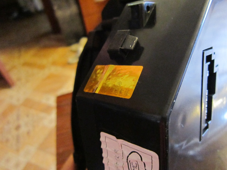

а как снимается облицовка приборки? самая самая верхняя, кольцо "торпедо" ? у меня там сверчок, скрипит это кольцо об стекло приборки на ходу. звук такой, что аж … ухххх
Спасибо!=)Ну сначала снимается первая часть панели, где магнитола это понятно, а потом большая панель.Она держится на защёлках, которые находятся по всему периметру и одним пистоном по середине вверху панели.Вот этот пистончик мне было не вытащить и пришлось применить силу и выдрал его вместе с панелью=)Иначе никак было=)
красиво. у меня тоже белая подсветка). надо было ещё фото до. выложить
Спасибо=)А у меня есть одна фотка как до этого было.Сейчас выложу.
