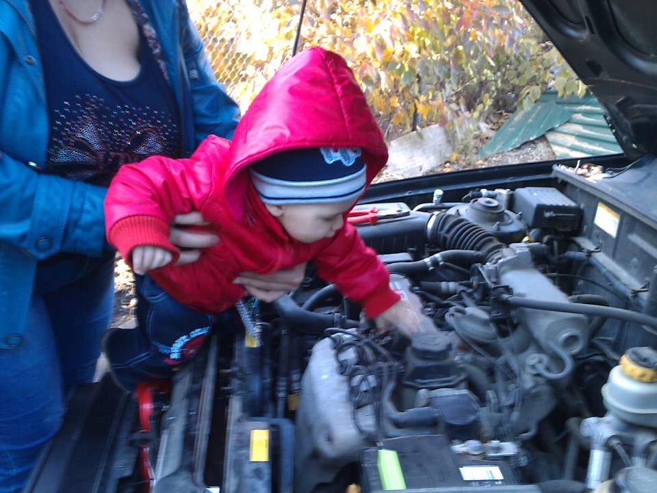

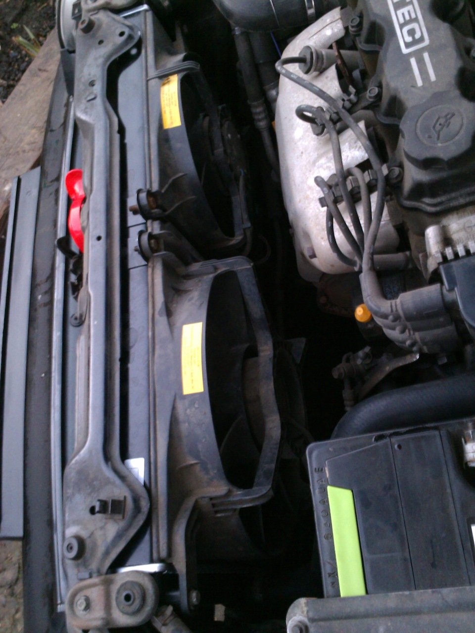

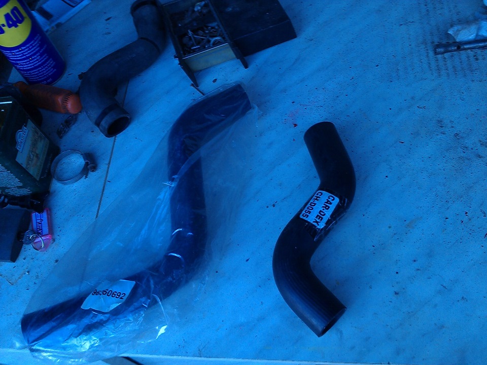

Стал я замечать, что антифриз у меня куда то убегает. Посмотрел в салоне — сухо, под капотом вроде тоже не мокро, но при более внимательном осмотре обнаружил, что радиатор охлаждения в самом низу все-таки мокрый. Заказал в Автодоке "Лузер" и патрубки на всякий случай. Сегодня приступил к замене.
Снял старый радиатор.
Ну а дальше залил антифриз, завел автомобиль, вроде бы нигде не течет, вентиляторы включаются в штатном режиме, дальше будет видно. Одна беда-огорчение: когда ставил радиатор, обломал ручку щупа масла. Ну ничего, впереди замена стоек, за раз и щуп закажу )). На этом все, всем ни гвоздя, ни жезла.

Старый радиатор не выкидывайте — у ланосов он разборный — можно заменить прокладку (у меня тоже самое, сырость с правой стороны, никак руки не дойдут, антифриз подливаю понемногу, хотя прокладку 620586 за 230 рублей уже купил)
