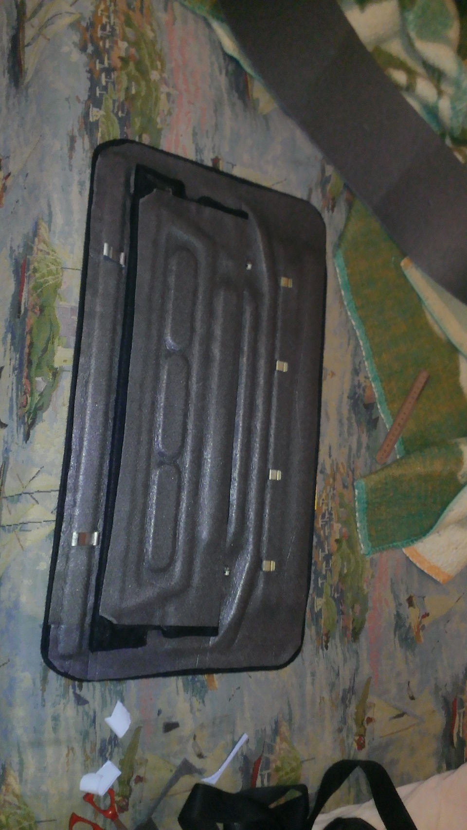

Ну, оно то как бы да. Да и вибра, если что, ложится только на металл (что-то массивное), если мне логика не изменяет, иначе она не работает. Вибру я поклею на сам люк, а на обшивку — только сплен (места для ползания по направляющим и так маловато, да и хлипкая она, обшивка эта). А учитывая тот факт, что пыльник люка защищает разве что от низколетящих баранов — ничего лучше сплена на обшивку я не придумал (вибра + сплен на люке не скомпенсирует пыльник). Как-то так. А вообще да, спасибо за "на водку". Я то думал все спленом зашумить поверх вибродемпфера, ан нет, лучше битопластом. Жаль, для подторпедного уже сплен приготовил
А че то не углядел что это обшивка)))) а не сам люк %)
Дак сплен тоже нужен! но он один из состовляющих. Вот у меня под торпедой виброизоляция (гудрон на фольге), потом как раз СПЛЕН а после третьим слоем уже идет БИТОПЛАСТ как ра от шума.
Я те скажу эфектам я доволен:))) и тебе советую не скупится ;) Когда ты ещё под торпеду заглянешь)))))

Дак это же сплен, нет?
Сплен и есть) 4мм.
Ну тогда это не шумо а скорее тепло изоляция…погугли его технологические параметры и сравни допустим с битопластом.
Обычно шумкой называют 3 слоя вибро тепло и потом только шумоизоляция. Одно без другого не работает, как водка без пива или как там :DDD
Другое дело что места может там маловато…но тогда и называется это по другому))))
