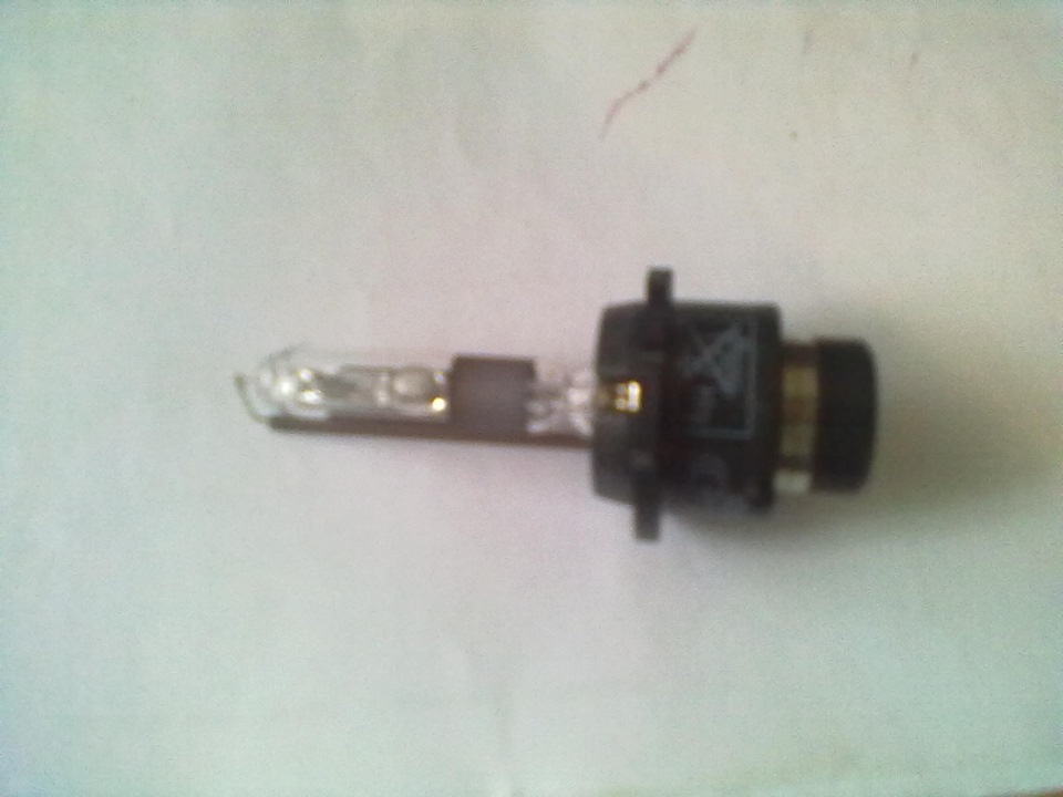

Всем привет! Сгорела левая лампа ближнего света.Полез вытаскивать, а не тут то было- лампа то непростая а…правильно!ксеноновая)))Короче вытащил я ее(снимаем кожух ближнего, отсоединяем разьем на лампу, видим картину маслом: U-образный стопор, которым аккуратно отжимаем и вытаскиваем лампу) Вроде все!
И еще- лампа у нас D2R 35 W. Поеду к Kenny-Demio возьму пару пятитысячных.
