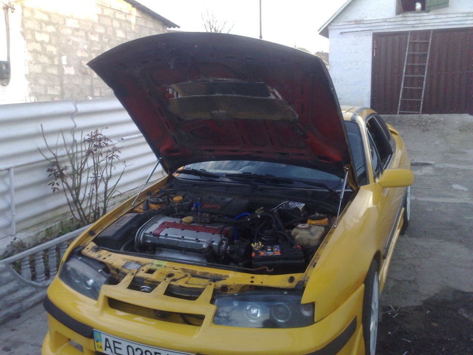

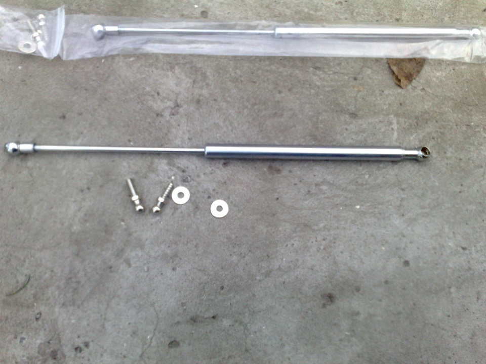

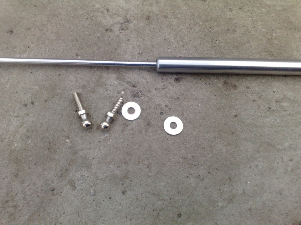

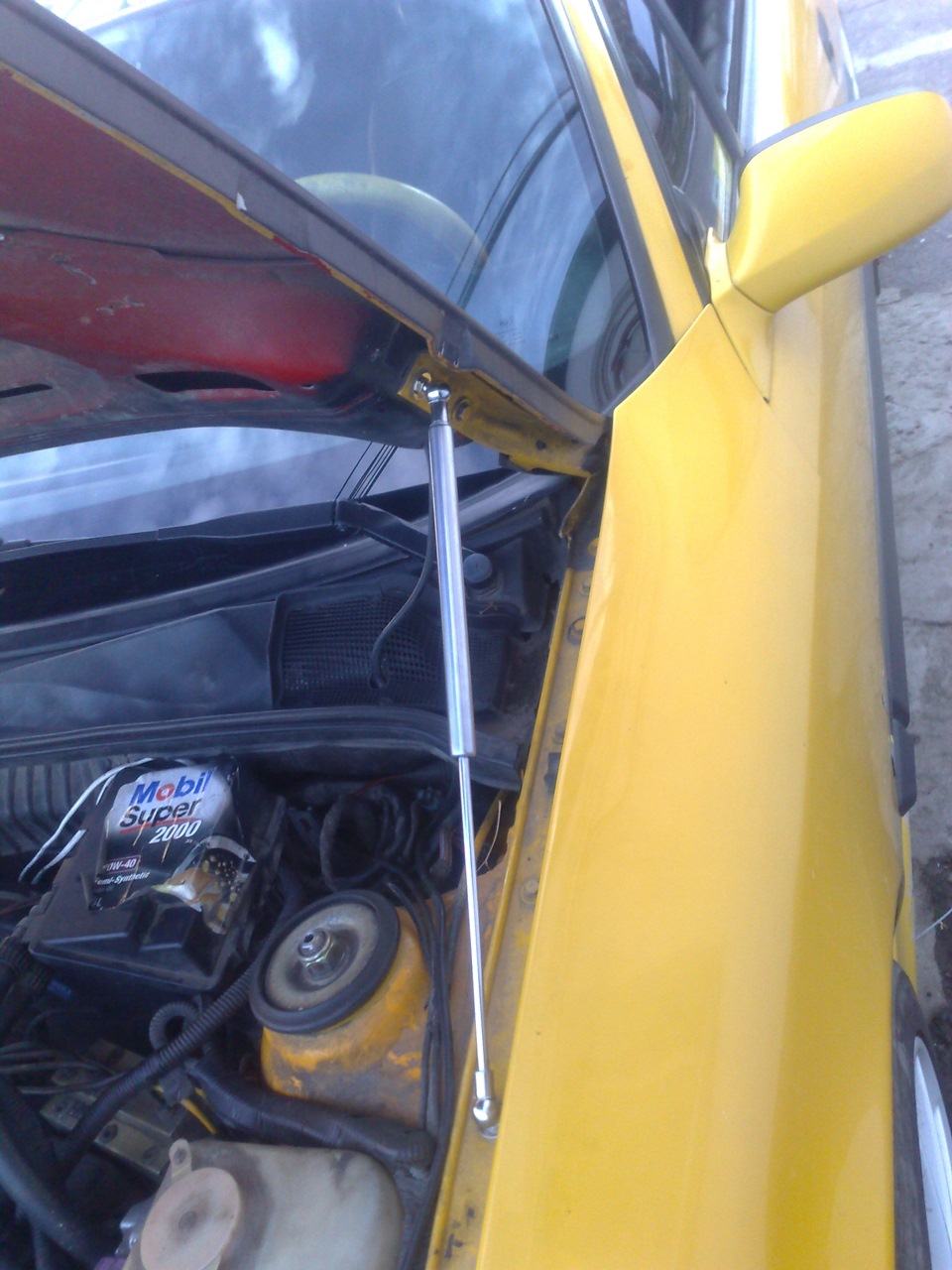

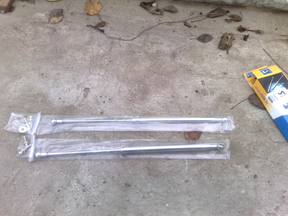

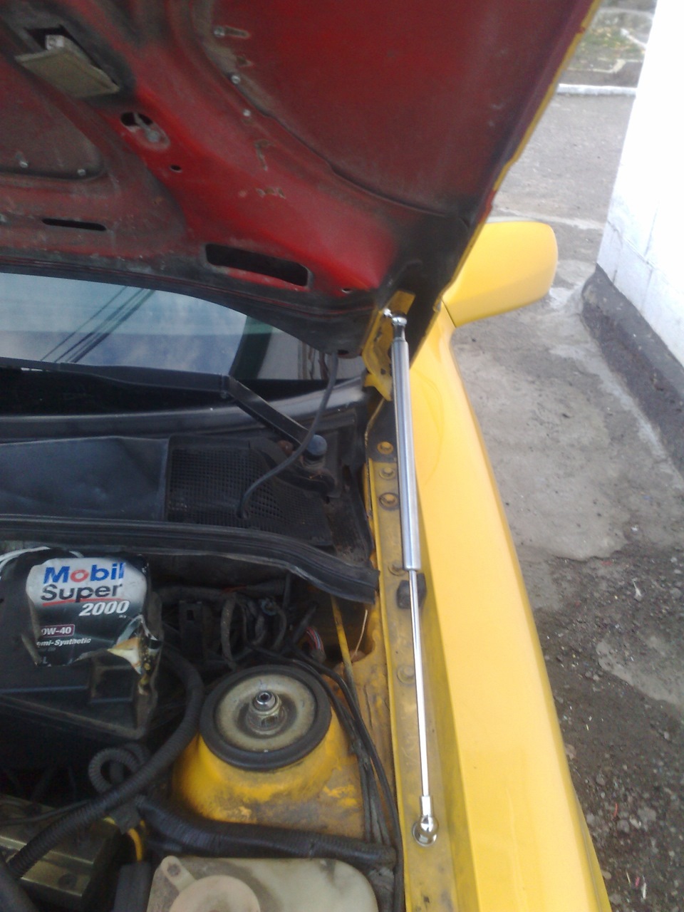

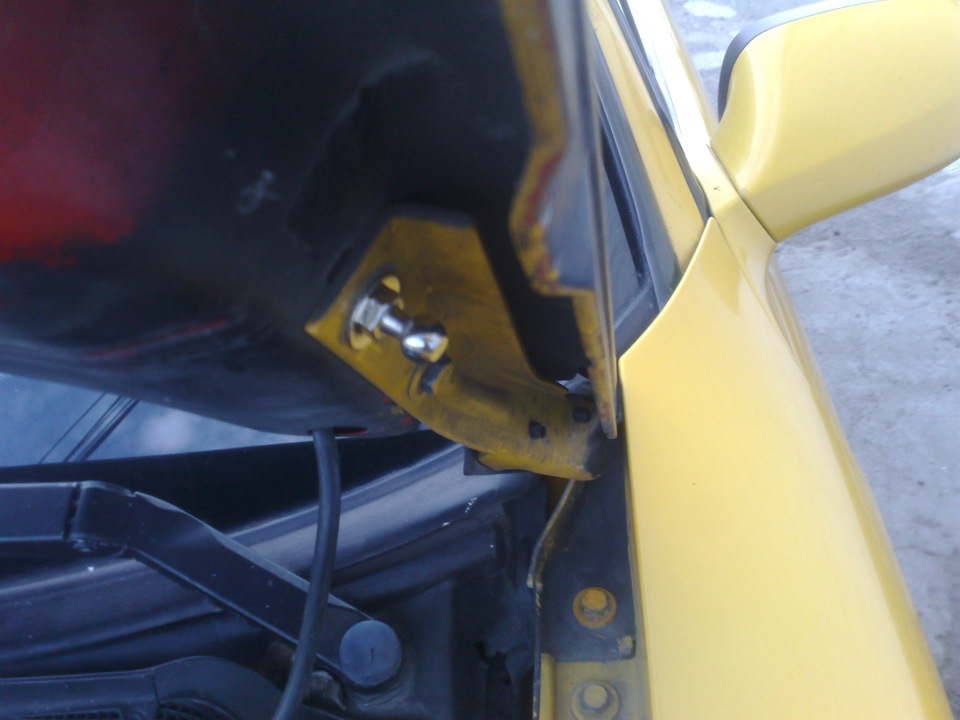

Всем Привет! На днях просматривал опель форум и наткнулся на объявление о продаже амортизаторов капота JOM Для Опель Вектра А и Калибра. Ну извините не смог сдержатся и купил их) Сегодня забрал с почты и уже установил их, установка заняла где то минут 15 После чего открутил палку капота и отнес в гараж) Результатом я полностью доволен, поднимаешь капот до половины а дальше он подымается сам)

А длину амортизаторов можешь померить ?
Не верх ногами поставил газовые упоры JOM ?
Та вроде неё, на многих машинах с завода стоят толстой частью вверх, я думаю это не принцыпиально
Вот я смотрю у всех по разному) Ну чисто технически по идеи шток тонкий должен быть вверху, как амортизатор обычный.
Где покупали, можно ссылку?
А-Tuning
я так и не понял какой у них номер детали
номера не знаю :(
от чего ставил амортизаторы? на вектру а подойдут?
Да подойдут)
Самая нужная вещь в машине)) Эта палка выбешивал.Без неё намного лучше)
В сильные морозы имеют свойство сдуваться. Есть опыт горький =)
Но я думаю пока новые то поживут =)
Есть ещё один минус — то место куда они вкручиваются на капоте, рано или поздно может начать гулять, за этим тоже нужно поглядывать.
У меня были такие на прошлой Калибре, Казалось прикольно до морозов, пока по горбу капотом не получил =D
Кочерга она надёжнее =)
Ну это ж как крышка багажника, ни разу на 08 за 7лет крышка не падала даже в сильный мороз и когда на ней стояло два спойлера))) А на морозе была наоборот дубовей)
А на капот на 08 вообще ставят один амарик и не от кого не слышал чтоб падал)
Ну поживем увидим)
Может твоим просто пришло время!
Если посмотреть на толщину Амиков на багажнике, и посмотреть толщину амиков на капоте, то разница очевидна. И Капот у Калибры не самый лёгкий, я бы сказал очень даже тяжёлый.
А так это да, рано или поздно всему приходит своё время.
Капот реально тяжелый, первый раз когда смотрел калибры открыл, думал там шпакли 10 килл, но не тут то было)

Удобная штука, все руки не дойдут! Не мог бы Ты длину их померить в сложенном и разложенном состоянии?
Ок завтра померю.
Спасибо, думал Ты не увидел и написал в личку еще!
42см и 27см в сложенном положении
Спасибо огромное!

скинь ссылку или каталожный номер на эти аммики, если не сложно
я на форуме брал, может на коробке есть где то номер.
nitro666
www.jom.de/products/de/An…nlifter-Opel-Calibra.html

И у меня такие же, только в родные места) Жаль слабоваты они.
Зачетная штука! Плавно ходят? Вешаться на капот не приходится при закрытии? :)
Очень плавно, а закрываю просто опускаю и одной рукой прижимаю и все.
