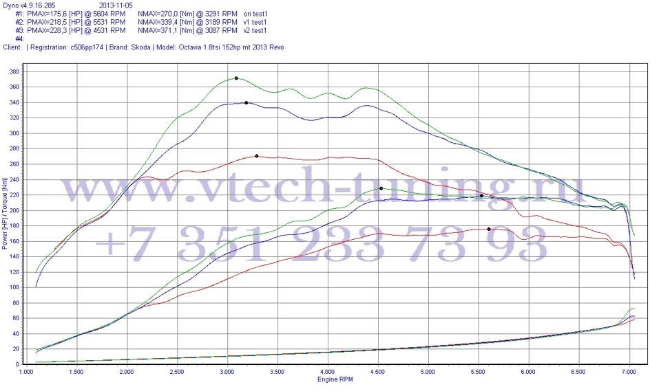

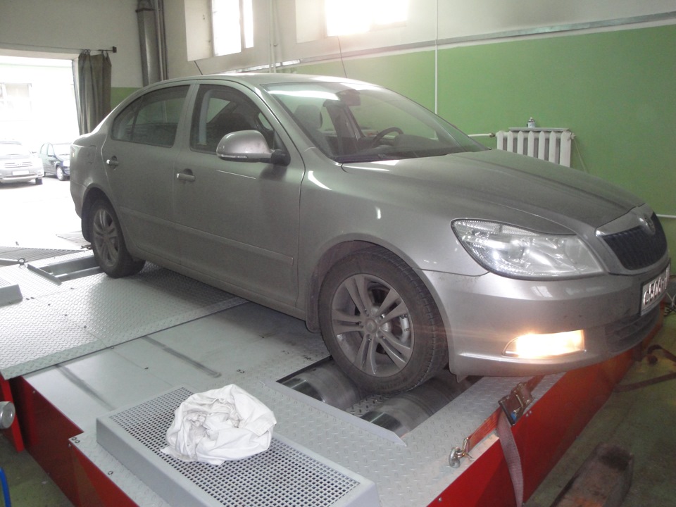

Буквально сегодня поехал я померять силы на стенд V-tech в славный город Челябинск . Сразу скажу, результатом я не очень доволен. Перечислю из того, что стоит на машине: впуск Revo, даунпайп 3", кулер от S3, патрубки увеличенного диаметра и прошивка Revo. Бензин залит 98 от Лукойла.
Всего делал 3 замера: 1) сток — красные линии; 2) прошивка под 95 — синие линии; 3) прошивка под 98 — зеленые линии. Переключал режимы с помощью SPS "переключалки".
Хотелось бы услышать комментарии знающих людей по данному графику. Заранее спасибо.

На графике не очень хорошие верхнии линии, либо отскок по зажиганию, либо не совсем правильный AFR. Воздушно-топливная смесь, провальчики не красивые. Свой логгер есть инновейт LM-2, или просто датчик AFR Innovate с широкополосной лямбдой?
Нормальный график обычный
АКПП на таком же железе и ст.2 Рево показывает чуть меньший момент, порядка 350-360Нм в +27 градусов в боксе
Главная проблема это 5000+ оборотов, там момент валится и на 6000 об/мин остается порядка 250Нм и это печально
Силы показаны на маховике или на колесах?
типо маховик
Как видишь, есть даже небольшая полка момента.
Если не смотреть на цифры, достаточно типичный график для Рево со спадом на верхах.
По поводу мощности, все моторы разные и отдают разную мощность.
Вообще какие то странные замеры, т.к. из трёх каждый прилично отличается друг от друга. Могу посоветовать замериться на другом стенде, но это же не бесплатно. Поэтому лучше найди что-то с 250 силами и заедь. Так поймешь примерно как она у тебя едет.

370 момента васей показало при ст.1рево на 95 у меня…странно
чёт маловато для St.2…
по идее при таком конфиге должно быть 250 +
