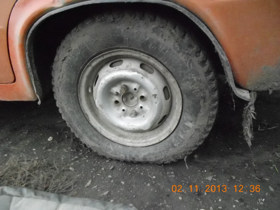

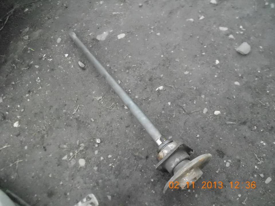

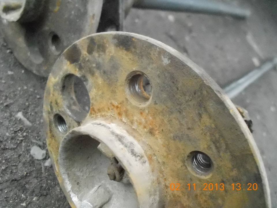

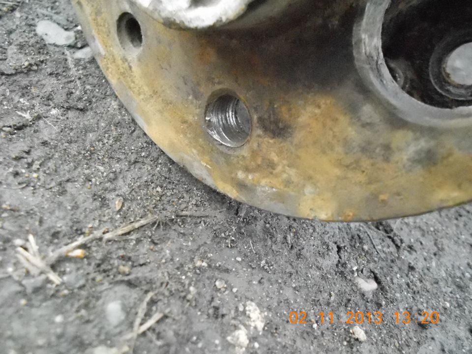

Итак, начну свой рассказ, короче давным-давно была одна беда, когда я чуть не потерял колесо. Тогда я вовремя услышал стук и остановился, колесо держалось на одном болте, а второй болт болтался . Я открутил с других колёс по болту и затянул колесо, доехал до дома. Оказалось, что на полуоси сорваны резьбы под болты, но можно было затянуть колесо, что я и сделал . После того момента я много раз снимал/одевал то колесо и резьбе потихоньку приходил каюк и однажды я еле затянул колесо, это был последний раз когда я смог его затянуть .И когда поднимали машину (в смысле меняли пружины) хотели заменить резиновые проставки, а что бы отковырять старые, нужно было снять колёса и мой друг его ослабил и начал поднимать, а я в тот момент вспомнил, что резьбе то там почти каюк и остановил его, затянул колесо, но не надёжно .Потом дня 2 ездил так, да не просто ездил, а поднимал 120-130 .Ну и перед уездом заганал машину в гараж, а в колпаке что-то гремит, я сразу понял что, это болты. Опять колесо держалось на одном.И всё .машина на прикол, т.к. я не смог затянуть болты .Но нашлась полуось, я её сменил и теперь катаюсь, беды не знаю . Итог : с этим шутить не стоит ! Проверяйте ребят болты перед каждой дорогой, хотя бы рукой .
Помимо того что поменял полуось на этих выходных, ещё обтянул полку клеткой )
Фото в студию :
Только под один болт нормальная резьба (
