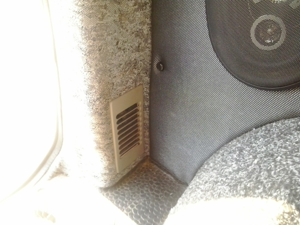

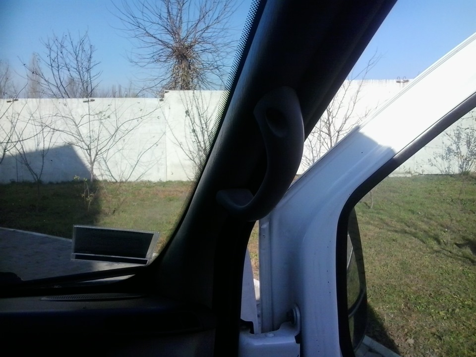

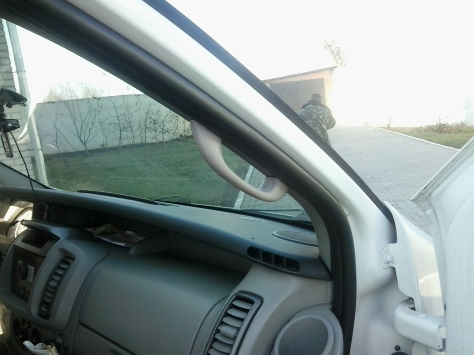

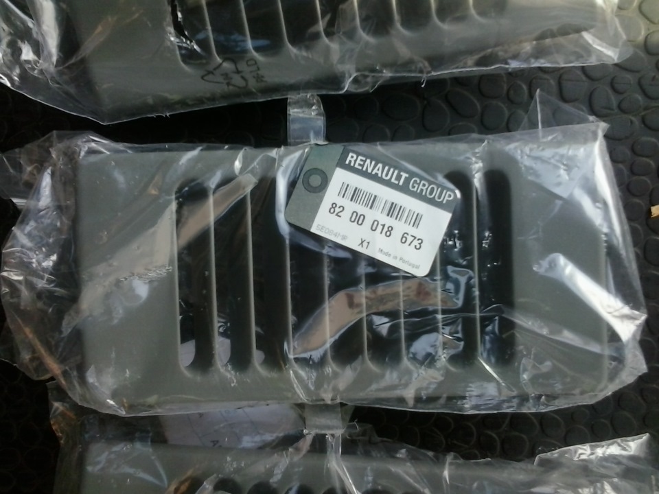

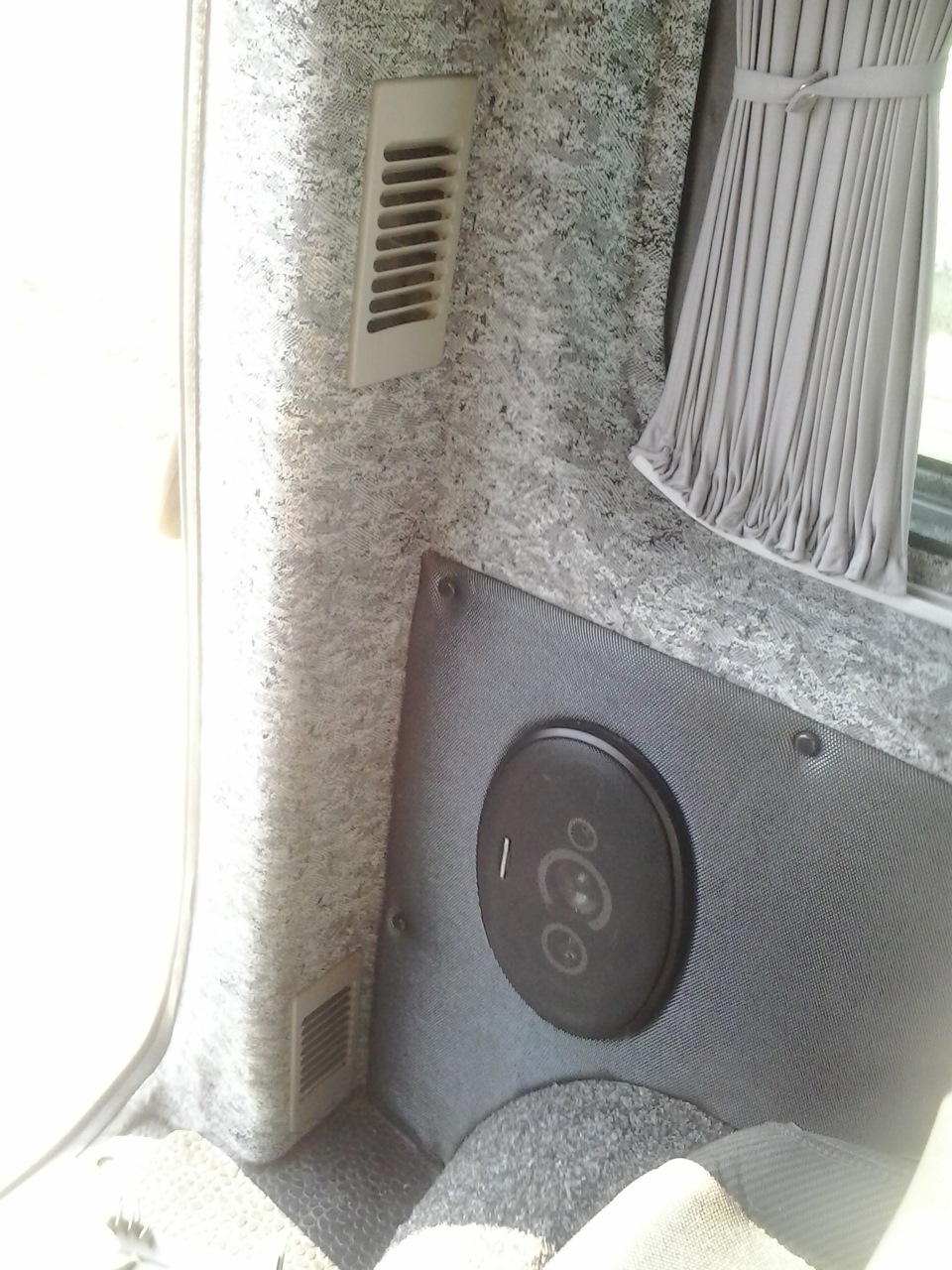

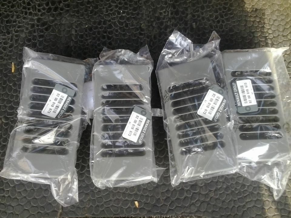

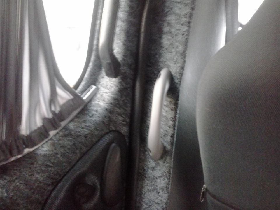

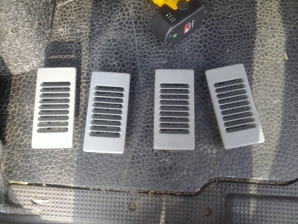

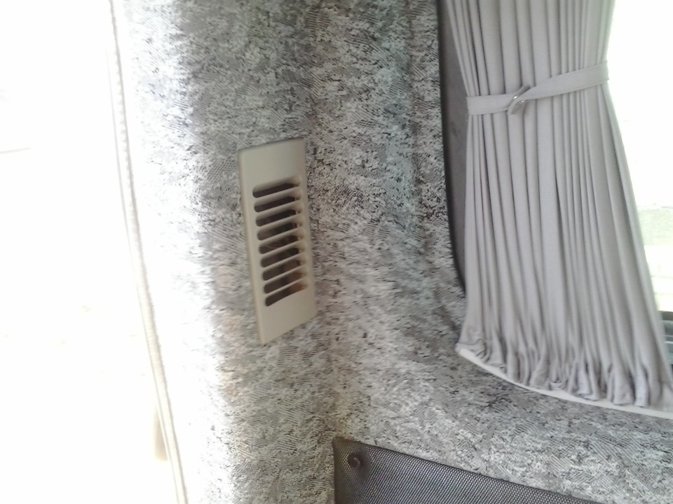

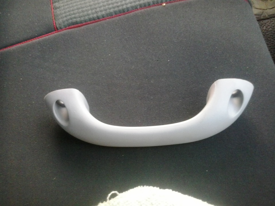

на exist.ua прикупил ручки (General Motors 96279672Ручка обшивки потолка)- 32грн 1 шт и решетки (Renault8200 018 673Решетка радиатора)- 54грн. 1 шт. установил вот что получилось!
Запчасти на фото: 8200018673

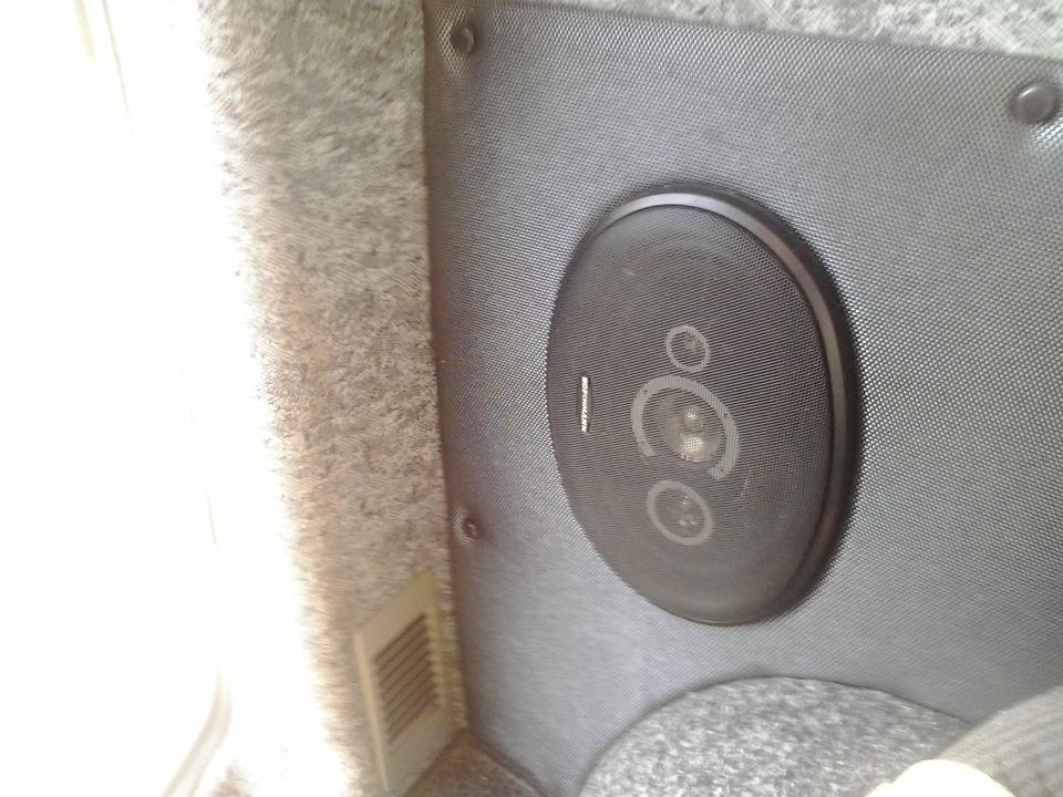

А задние карты под динамиками у тебя из фанеры?
да
А у меня пластиковые родные, только обклеенные тканью, вот думаю куда их ставить. Мне предложили сделать короба в углы под крышей, вот только туда самые маленькие поместятся, а я хочу в потолок
Грамотно

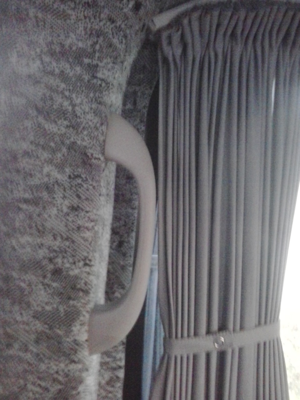

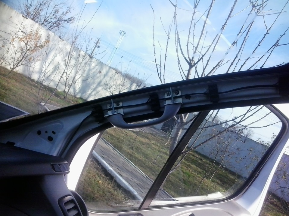

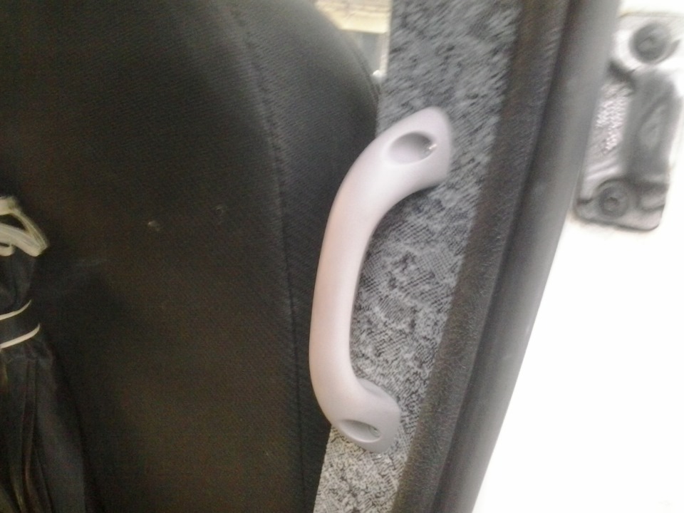

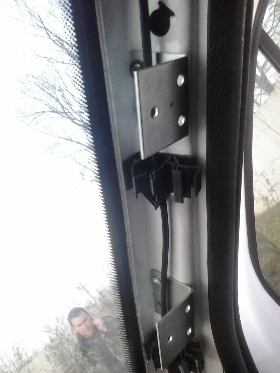

крепил саморезами на дверях, на пасажире брал на заклёпки метал там тонкий, кронштейн из уголка 40х40 немножко обрезал со стороны крепежа ручки, и брал ручку на болты, просверливал пластмассу.
Дай ссылку на ручки, не могу найти.
А что на передней стойке кронштейн был?Или сам делал?
Чем крепил ручки?
С ручкой отлично!
С ручками отличная идея! Решотки я себе перед установкой покрасил в черный цвет, очень даже отлично смотрятся!
