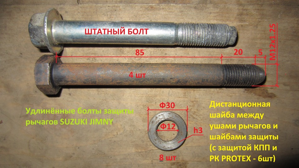

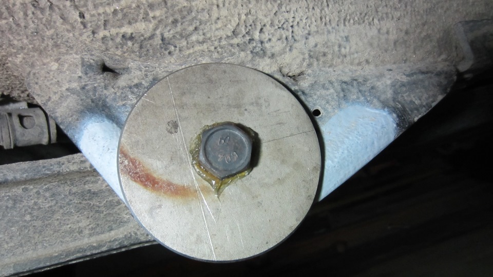

Поставил защиту на з/амортизаторы и не только…

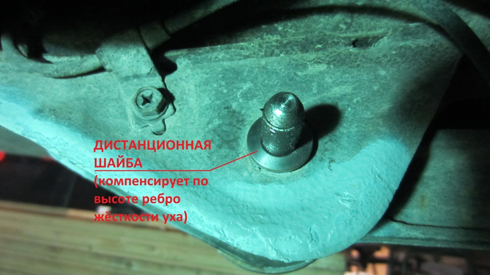

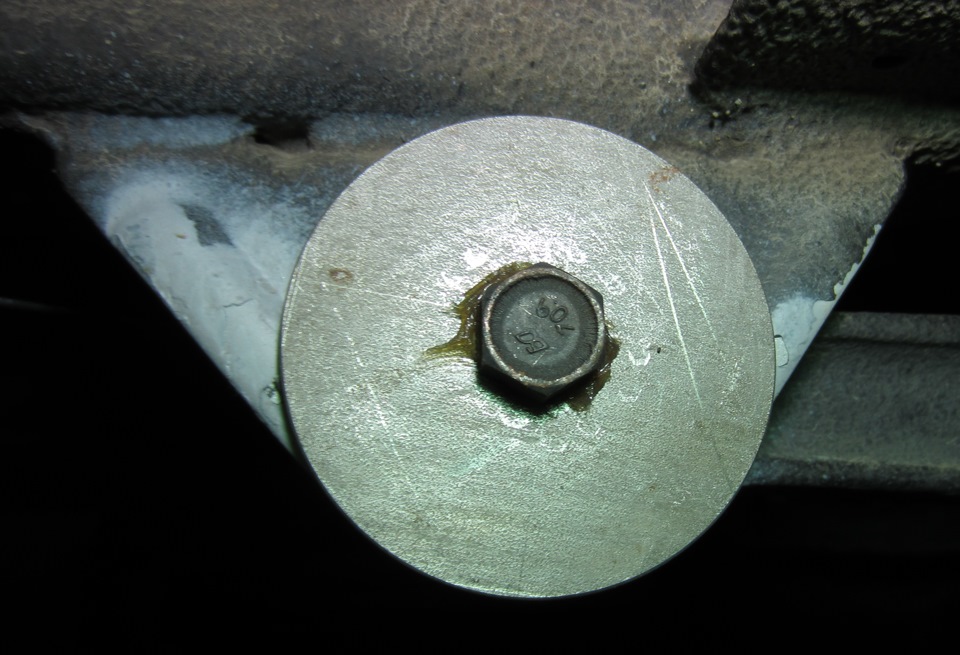

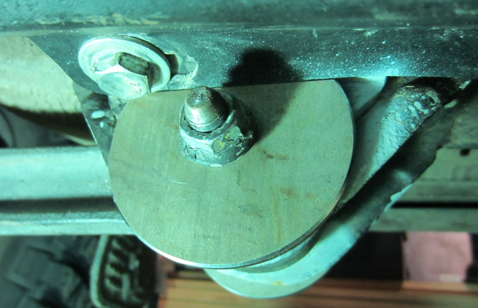

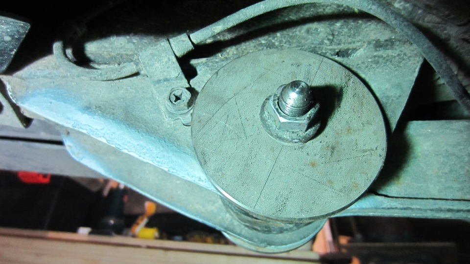

Защитные шайбы на места крепления рычагов к раме. А то их "ушам" уже досталось по дороге в Ревду
Передние
Задние
Размеры

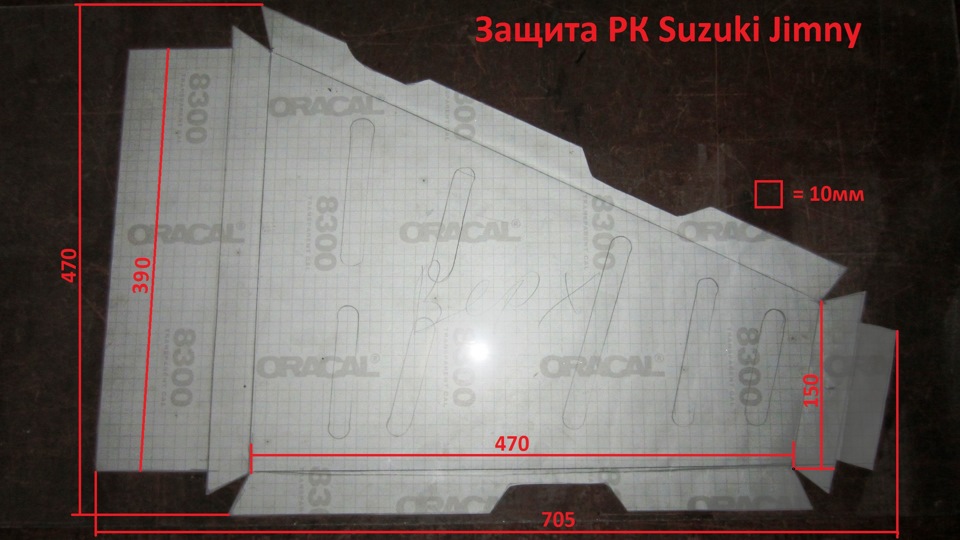

Когда Джим ещё только плыл и ехал ко мне, знакомый принёс мне этот шаблон защиты РК.
Изготовить её я не успел. А потом, в салоне, поставили защиту на всё пузо. Судя по следам от карандаша, её перерисовывали с какой-то готовой.
Средний (третий) паз для облегчения я бы не стал делать (там, где проходит глушитель), так как он ослабляет поперечное сечение. Крепёжных отверстий не было. Видимо, нужно будет делать по месту. Буртики высотой 40 мм. Углы провариваются.
Если кто возмётся делать, отпишитесь, как получилось? Удачи )))

А толщина дистанцинной шайбы сколько? и от чего ога подходит может знаете?
Толщина — 3мм. Можно две по 1.5мм.
Думаю, в любом строительном или автомагазе))).
Если я правильно помню, в качестве удлиненных болтов на "уши" походят "Болты ГБЦ ВАЗ 2101", их использует Рома Спринтер.

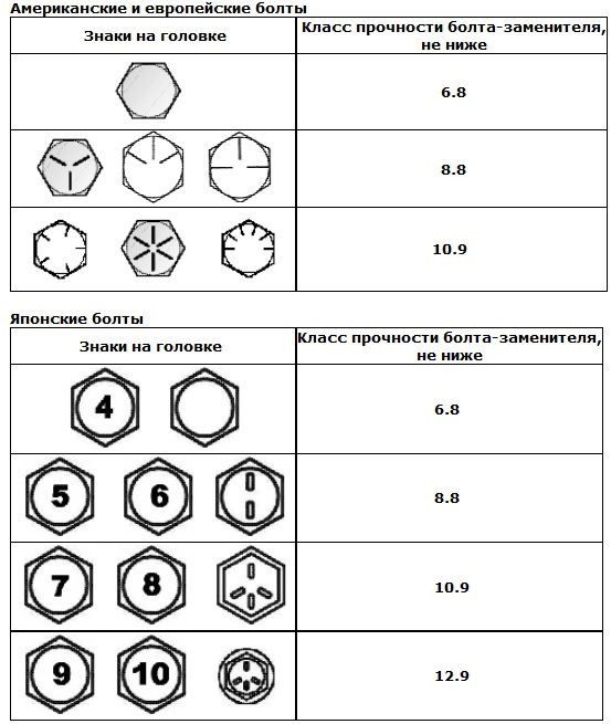

Да, продавец что-то упоминал про ВАЗ. Но я подбирал болты на витрине по классу прочности, шагу и длине рабочей части, близкой к 110мм. Резьбовую часть я немного подрезал (укорачивал).
Спасибо, распечатал, буду делать
Сканировал 1:1. Но отверстия лучше разметить. Удачи.)))

При установке защиты нужно будет подрезать болгаркой кронштейн крепления амортизатора к балке, на толщину листа защиты.
