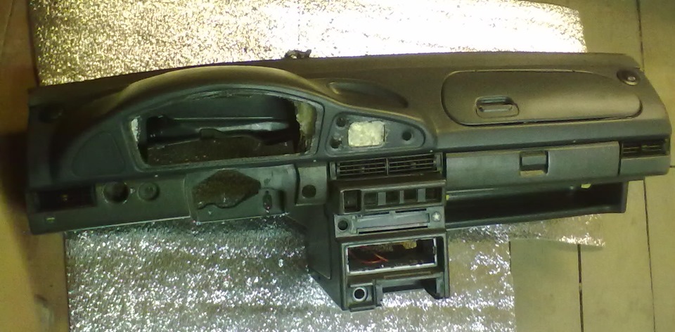

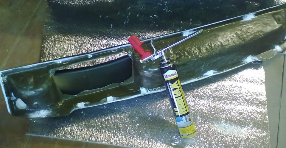

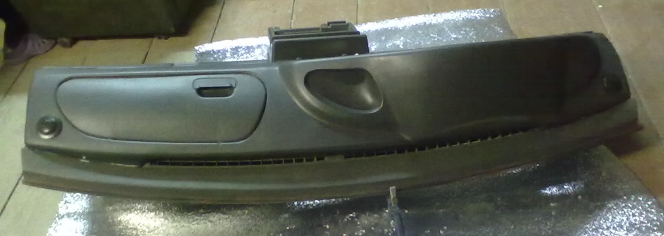

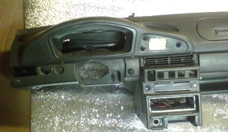

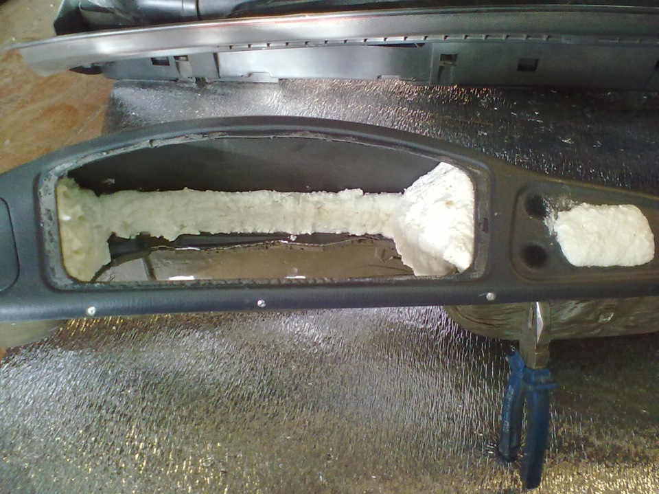

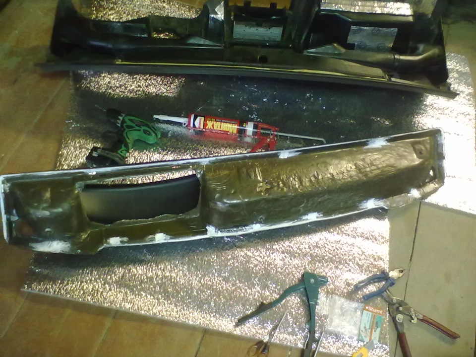

Панель собрана и установлена на машину. Накладку прикрепил к родной верхней накладке на заклепки и клей герметик, плюс к этому заполнил полости между ними монтажной пеной. При езде сразу поубавилось шума)

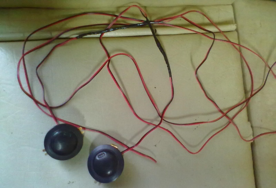

Пока я ковырялся с панелью вот эта вот серая морда решила что музыка мне не нужна и перегрыз мне провода на пищалки.
пришлось восстанавливать

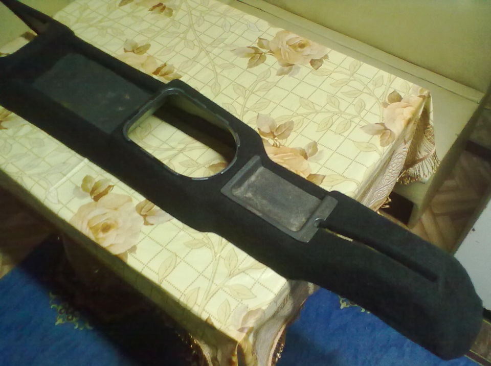

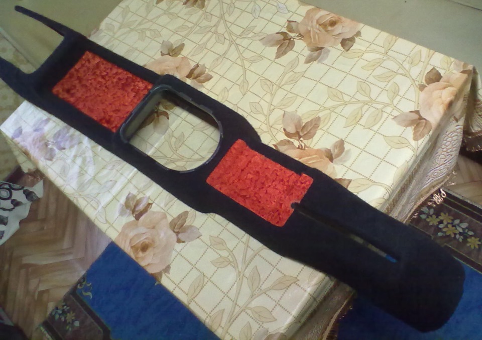

Ну и за пару вечеров от нечего делать обтянул карпетом тунель пола
