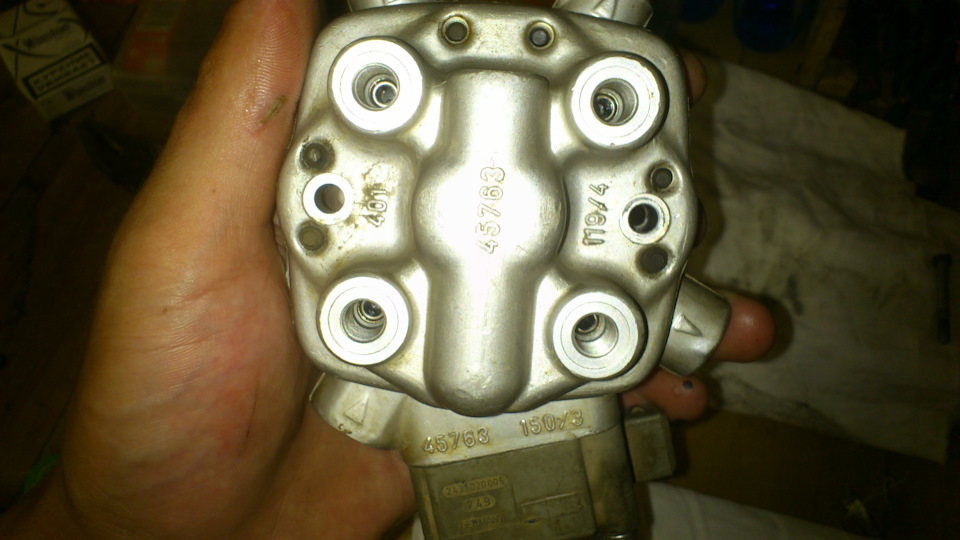

3. Берем дозатор, откручиваем гайку плунжера (осторожно с шайбой которую можно про… терять), в гайке останется (или на самом плунжере) что то вроде шляпы болта с резьбой и отверстием в центре (винтовая втулка), её откручиваем тоже. Всё снимаем, чистим карбкл. отверстия все по очереди, пока на душе не станет спокойно, не появится ощущение чистоты и свежести.

1. Плунжер обратно (той же стороной), шайба (тоже имеет сторону), гайку, затем винтовую втулку вкручиваем до плоскости гайки и утапливаем на -0,6мм относительно гайки в глубь!
2. Проверяем винты заглушки (я не затянул, топливо сочилось), ставим прокладку-кольцо под дозатор, прикручиваем дозатор в сходное место, так же регулятор системного давления.
3. Прикручиваем дозатор (прокладку не забудьте), патрубки и регулятор системного давления.

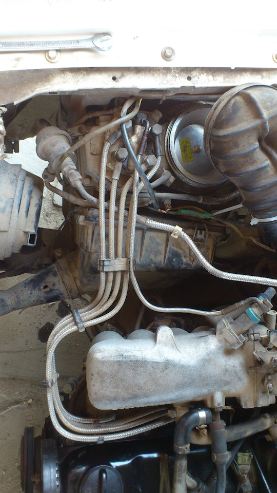

возле шланга ВУТ зза него уходит не видно на фото куда дальше
