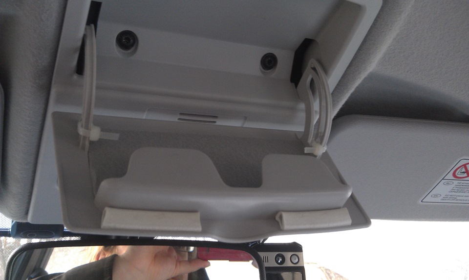

К сожалению даже в люксовой приоре салон тербует значительных усилий и вложений, чтобы радовать. Перечислять что надо сделать можно долго :)
Что уже сделано:
1. Стяжечки и D-образный уплотнитель на очешник. Теперь сидит как влитой и не издает непонятных звуков. Да и все равно я им не пользуюсь.
Я вот еще думаю, не заменить ли D-образный уплотнитель на Битопласт (Т.к. уплотнитель туда не очень хорошо влазиет и плохо клеится, так что все равно придется его сажать на 3М-овский скотч, как только он ко мне приедет)
2. D-образный уплотнитель на бардачок. В планах застелить бардачок битопластом.
3. D-образный уплотнитель под заднюю полку. Теперь она не громыхает. Опять же подумывают туда положить битопласт.
В планах активное использование битопласта :)) хочу кормашки в дверях им застелить, чтобы все что там лежит не так гремело.
