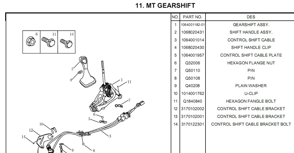

При снятии крышки тоннеля КПП начал изучать данный вопрос.
При включении второй передачи, шток кулисы 1 отклоняется вправо двигаясь вперед и задевает запорную скобу 3 вследствие чего мы и слышим металлический скрежет, у меня например на штоке кулисы приличная нельзя сказать выработка, но потертость имеется. Запорная скоба 3 по своей продольной оси имеет свободный ход (т.е. может в своих пазах смещаться) приблизительно около 4-5 мм, что также как я понимаю дает почву для скрежета.
Что я сделал? Первое конечно же от души смазал шарнирное соединение синтетической смазкой, затем чтобы запорная скоба не соприкасалась с шарниром кулисы в левый паз наконечника троса КПП куда вставляется запорная скоба вставил отрезок проволоки диаметром 1,5 мм и длинной 5 мм, тем самым отодвинув запорную скобу влево от соприкосновения с шарниром. Дабы отрезок проволоки не выскочил, хотя запорная скоба имеет достаточно сильный прижим в пазе, капнул несколько капель силиконового герметика. Напоследок чтобы запорная скоба не двигалась по пазам продольно, сместил ее максимально назад и подложил под ее "хвостики" смотанную в тубу изоленту диаметром 5 мм.
Фоткать итог не стал, т.к. из за обилия синтетической смазки там толком ничего не видно.
Подводим итог: После покатушек в несколько дней с уверенностью скажу, что хруста при включении второй передачи нет, проверял как при плавном включении, так и при агрессивном (переключение на вторую передачу после разгона в 40 км/ч.)
Считаю, что меры принятые мною — временны и полностью проблему не решают (кусочек проволоки вылетит, изолента усохнет ну и т.д.) Из предположений пока только две версии:
1. На сборке шток кулисы (он же сам рычаг переключения передач) не центруют или вставляют например кувалдой.
2. В наконечник троса КПП (на первом фото №4) вставляется втулка кулисы (№2), которая имеет очень свободный ход относительно самого наконечника троса и выскочить втулке из троса не позволяет вся та же запорная скоба (№3), так вот имеется предположение, что на втулке должен быть свой паз для запорной скобы, что соответственно должно дать приличный зазор между трущимися металлическими деталями и исключить их соприкосновение вообще. (для проверки данного предположения нужно снимать весь тоннель, т.к. работать с запорной скобой очень не удобно)
Если же все таки шарнир рычага КПП или трос имеют дефекты то менять их придется целиком, вот скрин с каталога.
Цены в автодоке:
GEELY 1064001014 ТРОС ПЕРЕКЛЮЧЕНИЯ ПЕРЕДАЧ ORIGINAL — 2266,00 руб
GEELY 106400118201 МЕХАНИЗМ ПЕРЕКЛЮЧЕНИЯ ПЕРЕДАЧ — 2594,00 руб
