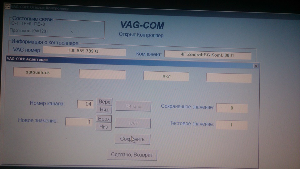

Помнится мне на прошлой машине, а это было toyota чуть старше наших гольфов, была такая функция как закрытие(блокировка) дверей при начале движении. Т.е. начинаем мы двигаться и на определенной скорости "двери закрываются". Когда приобрел гольфа то сразу этой функции не обнаружил, но как все знают есть кнопка ручного закрытия дверей из салона, этой кнопкой я не пользуюсь, а вот функция, незнаю как для кого но мне показалось очень полезной. Тем более что потратить времени необходимо меньше 5 минут.

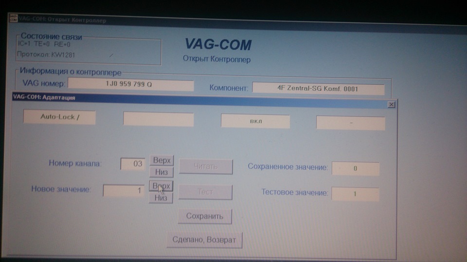

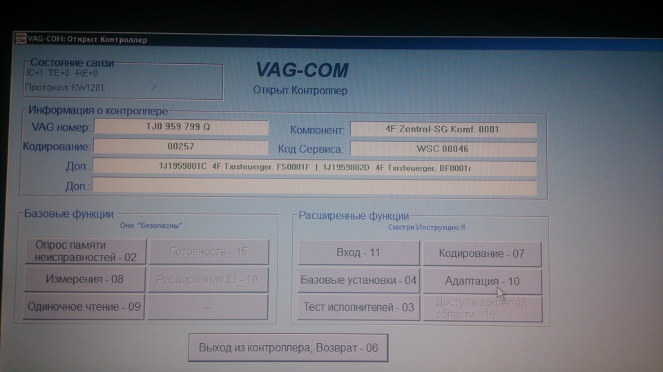

Сегодня утром пока прогревал авто, подключил бук к авто, запустил vag-com и далее делаем следующее:
Далее переходим в 3 канал
Затем переходим в 4 канал
Теперь когда я начинаю движения на скоросто около 15км срабатывает закрытие дверей. А после того, как я вытаскиваю ключ из зажигания они автоматически открываются.
Процесс очень простой. Буду рад если кому-то помог!

Не совсем удобно, для того чтобы выпустить пассажира нужно заглушить авто
Ну есть для этого кнопка еще. После остановки можно просто ее нажать и двери откроются.
Но все равно согласен смотря кому как. Мне показалась весьма удобной. Да и если будет напрягать ничего сложного в отключении я не вижу))
russ23
пассажир может два раза дернуть за ручку и открыть дверь самостоятельно. или ты сам можешь кнопкой разблокировать двери при работающем двигателе. а некоторые так вообще ставят кнопки и ручку пережнего пассажира от джетты… ))
актуально, когда сзади ребенок сидит, а еще при включеной блокировке сразу всплывает косяк по микрикам замка, если он есть. так что своего рода диагностика ))
