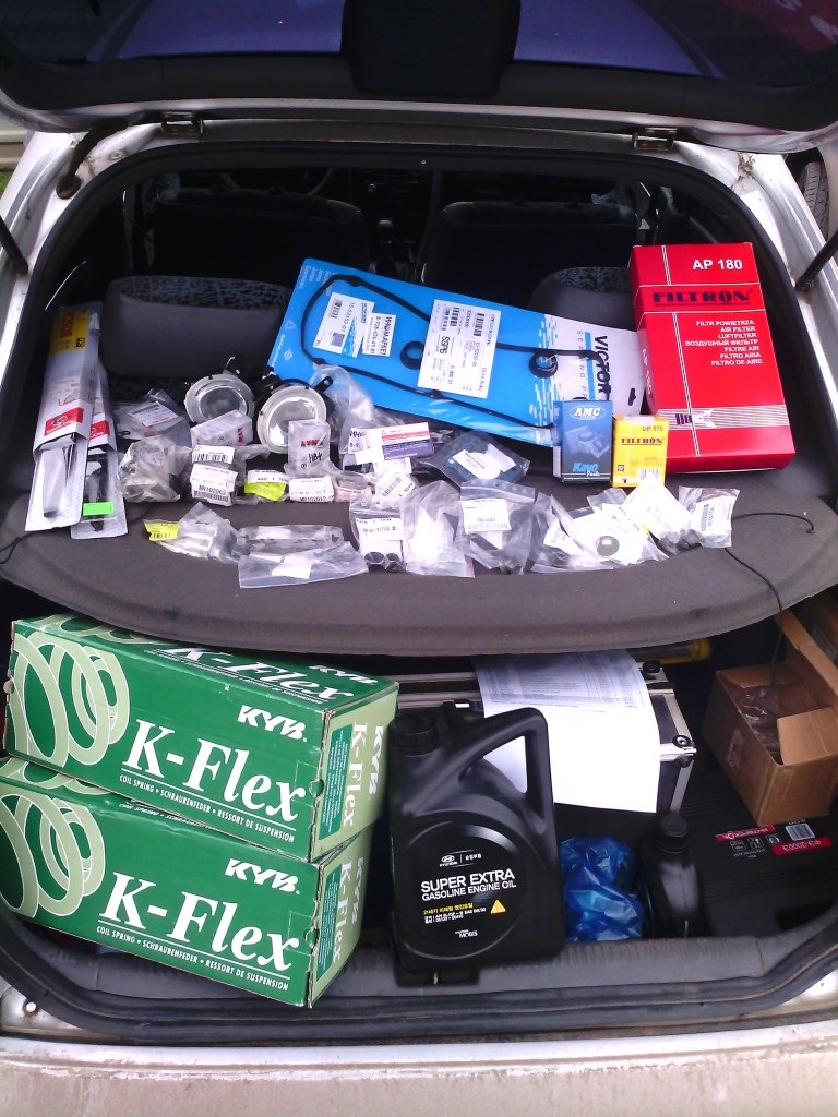

Ну вот и добрались мои руки до моей ласточки, заказал много мелочевки но приятной, в основном старался брать оригинал, это касаемо резинок, прокладок и салентблоков, их стараюсь всегда брать оригинал! Погнали по пунктам:

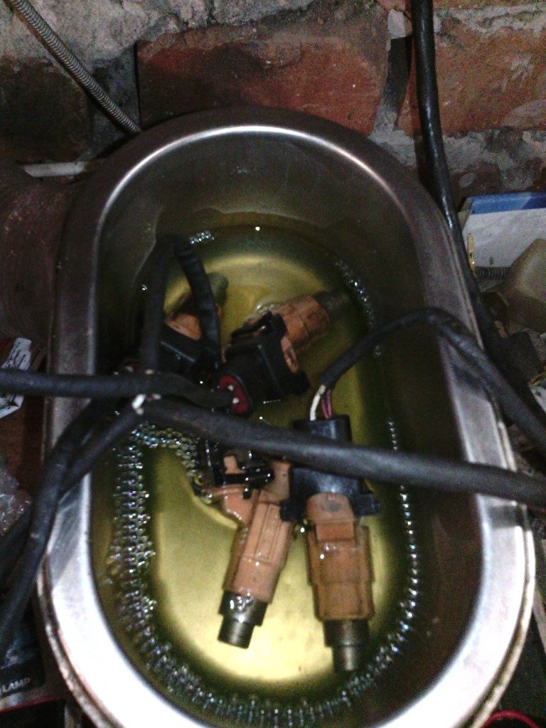

1) Комплекты уплотнителей для форсунок и их колодцев на блоке, чтобы после промывки все освежить и плотненько поставить на место, как правило уплотнительные резинки на форсах после длительного использования теряют свои свойства, засыхают, деформируются, рвутся и т.д. (после промывки как будто машине накинули десятка 2 кобыл, походу никто не мыл их за все 16 лет!)

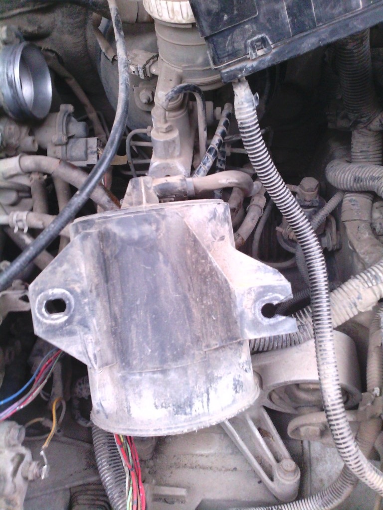

2) Замена масла и фильтра, так же замена топливного фильтра, ведь после промывки форсунок это лучше сделать, покупал уплотнительные медные кольца, верхний болт и сам фильтр, чтобы не возникло потом проблем с подтеканием после замены. И заодно подпилил крепление абсорбера потому что так забадался его откручивать со стороны предохранительного блока, срезал так чтобы он вставлялся и закручивался с стороны аккумулятора, а с правой оставил закрученный болт с расчетом чтобы просто зажимало.

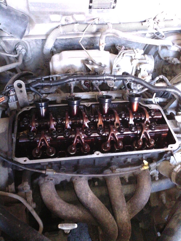

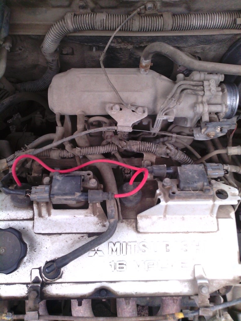

4) Была заменена прокладка клапанной крышки и уплотнители свечных колодцев, при этом заменены сами свечи и ВВ провода на оригинал! Менял потому что подтекала и свечи "плавали" в масле.

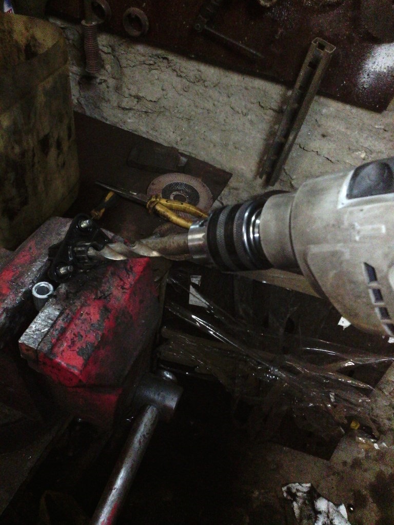

5) Наконец добрались руки до трапеции дворников и как я вычитал из отчетов по восстановлению я рассверлил и установил втулки от "классического" стартера их нужно два комплекта, вставлял их нагревая это все дело строительным феном, в общем отчеты уже есть по этому не стал заморачиваться! ) Ну и заменил сами щетки на обычные каркасные фирмы Bosch, кому нужно у нас щетки стоят 50см, обе, если хетч то и задняя такая же! В бескаркасных я разочаровался так как у них болезнь обламывания краев, а потом они начинают "сыпаться" и этим царапают стекло! Разве что купить можно комбинированные, но увы по бюджету я и так влетел…

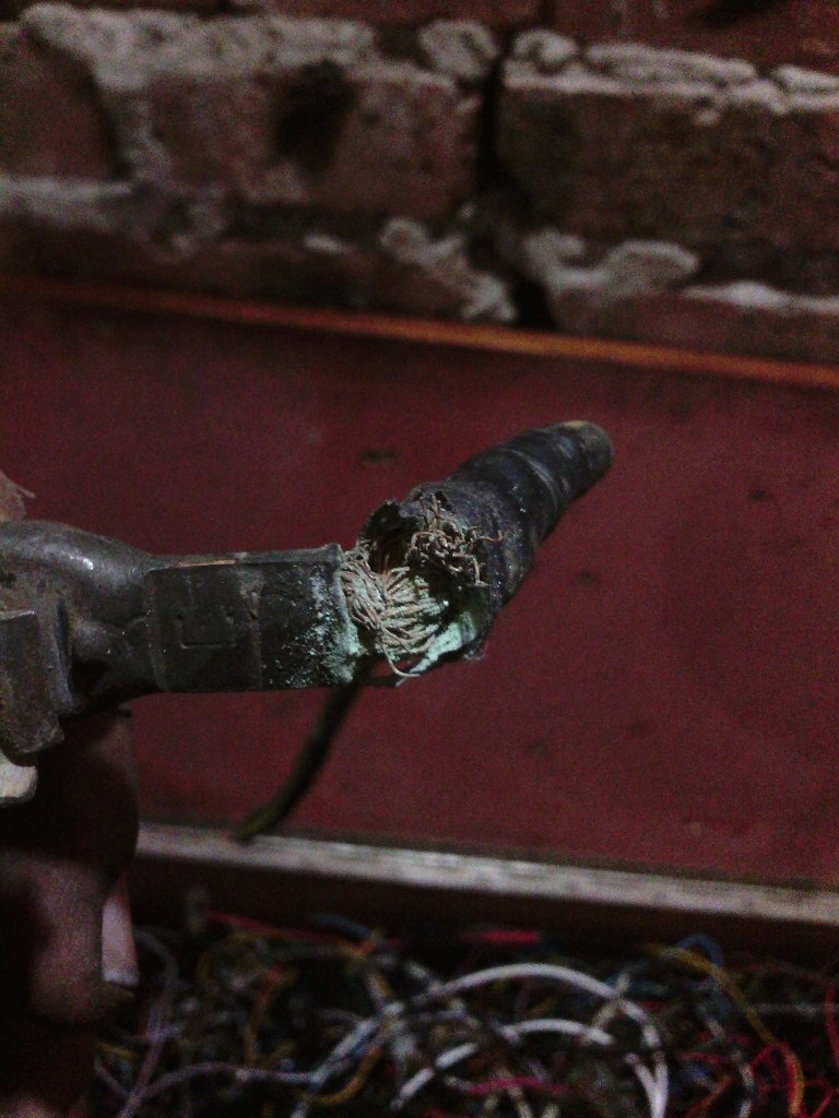

6) Заменил минусовую клемму ибо старой пришел конец… взял обычную от инжекторной 2107 обжатую вместе с проводом, то что продаются отдельно клеммы чтобы прикручивать провод самому к ней это плохая идея они вечно окислятся будут, тоже показал опыт и поэтому я срезал старую до места крепления кузова (находится под боксом воздушного фильтра), оттуда он у нас продолжается на болт крепления КПП к двигателю, короче увидите поймете, соответственно все зачистил и закрутил на места! Заменил потому что начал плохо крутить стартер, соответственно плохой контакт и как показала практика так оно и было, теперь стартер крутит отлично и проседания напряжения не заметно!

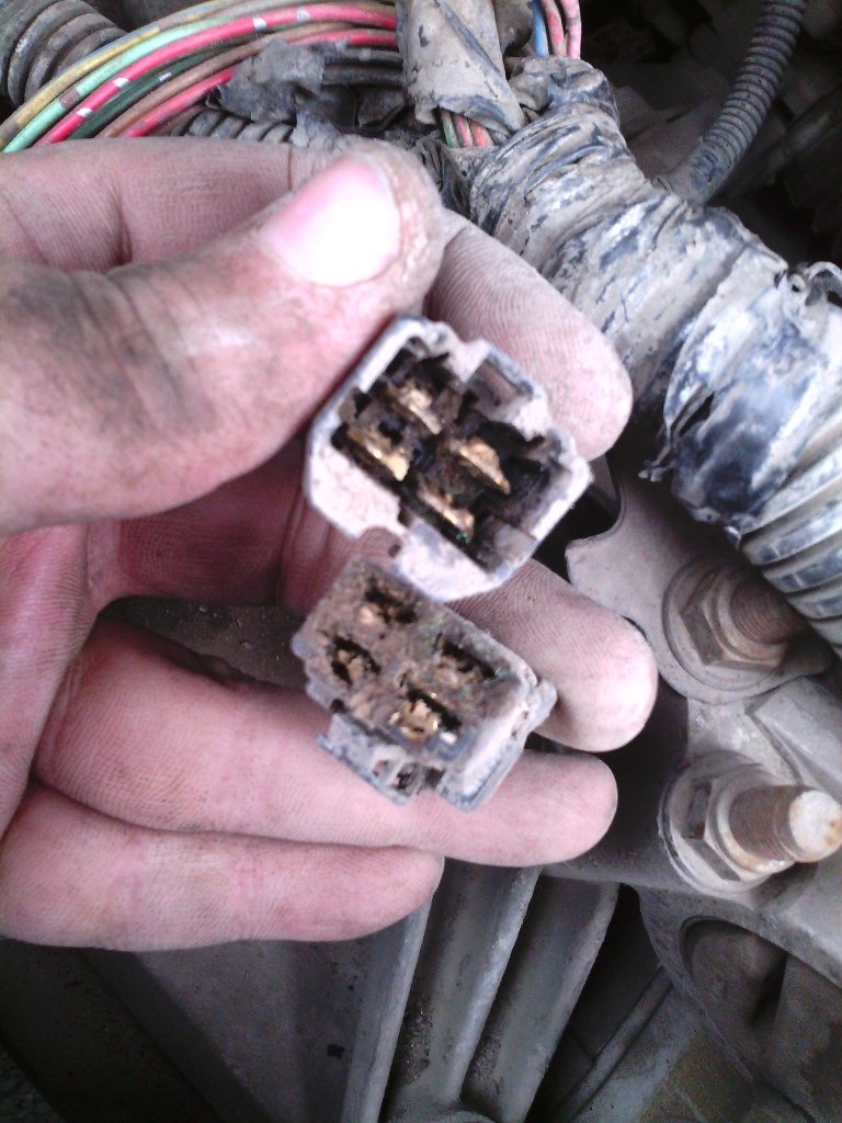

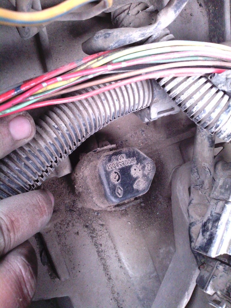

7) Так же я обновил изоляцию и некоторые поврежденные участки проводов на жгуте питания форсунок и датчиков как называется в народе "Инжекторный жгут" И там же я обнаружил что контактной колодке которая идет на датчик кислорода в выпускном коллекторе пришел конец… фото прилагаются, в итоге взял купил 4-х контактные колодки от "ВАЗа" и переобжал провода и в этот раз замотал все изолентой чтобы этого не повторилось! (гофры оказывается стоят дороже проводов! =) )

Простите что фото мало, так как делал практически все сам времени фотографировать не было или были грязные руки! ) Единственное спасибо друзьям на работе что промыли форсунки и за помощь в замене топливного фильтра и прокладки клапанной крышки, за "чай и печенье" =) Собственно если что-то интересно спрашивайте подскажу, список запчастей прикреплен

под крышкой просто ужас что творится, либо масло перекатывали сильно, либо оно подходит двигателю как Олейна =)
Скажем так, я не знаю что заливали в нее до меня, но это еще "чистый" двигатель по сравнению с тем что было! ))) Сейчас лью оригинал либо митсу, либо киа 5W30, наверное нужно было промыть его хорошенько, ну да ладно, главное чтобы система смазки работала! )
если у тебя такой лак под крышкой, то представь что там в маслосъмных и между компрессионными кольцами
Даже не представляю, но компрессия в норме как не странно! ) Учту отзыв и при следующей замене залью сначала промывочное а потом новое! Есть пример того как должен выглядеть наш двигатель?
вот так примерно www.drive2.ru/cars/mitsub…a/truman1/journal/231122/
Мда… далеко мне до такого… видать совсем дешевое маслицо лили в нее до меня… хотя я не удивлен, после того сколько мне пришлось привести в порядок на авто после предыдущих владельцев… значит 100% буду мыть! А подкапотное не имея защиты мыть без толку, уже пробовал… как поставлю первым делом все отмою! )

Ну скажу кратко, промывал форсунки не я, а напарник, у него там своя методика, сначала окунает в ванночку со спец очистителем, параллельно через прогу на компе и через самодельный контроллер, "гоняет их" при разных условиях работы, потом все продувается карб клинером подавая при этом на них промывку с балончика и питание соответственно тем же клинером продуваются места установки на блоке и топливная рейка, дросельный узел просто откручивается и продувается тем же кленером во все щели до тех пор пока блестеть не начнет! ) Только учти при снятии прокладке дроселя скорее всего настанет конец, так что купи сначала! ) И комплект резинок на форсы тоже!
