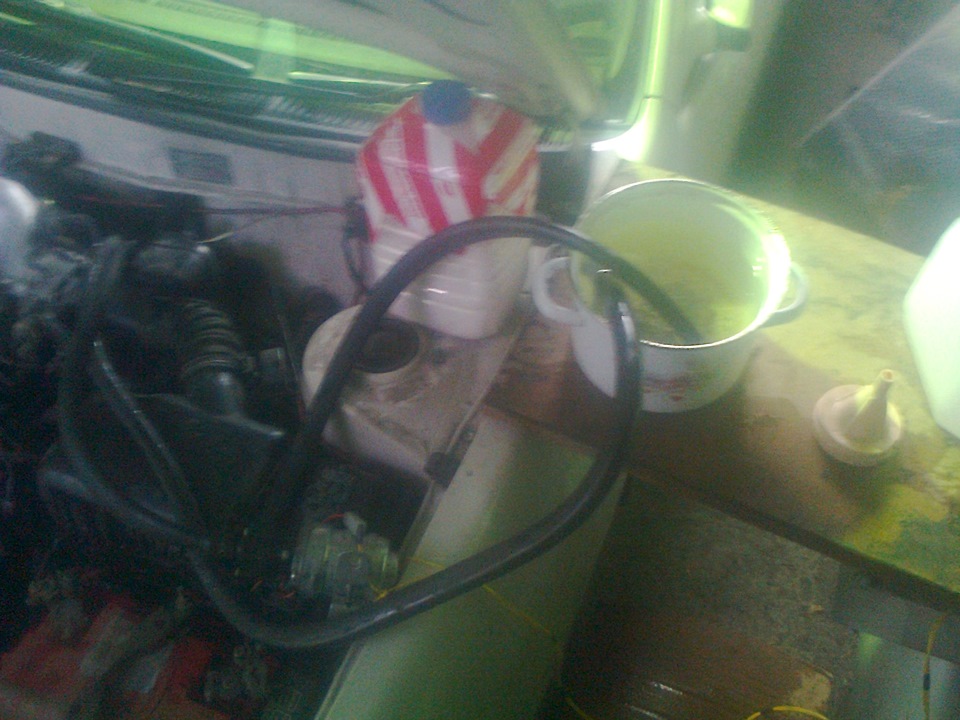

Ну и самое главное, это — слить антифриз с печки, и, собственно, промыть эту печку. Для этого нам потребуются:
1. Насос дополнительный печки от газели;
2. Два резиновых шланга метровой длины и один двухметровый.
3. Лимонная кислота
4. Плитка электрическая или газовая
5. Емкость типа "ведро"
Собираем такую систему:
Один короткий шланг и один длинный цепляем на патрубки печки. Далее, короткий шланг крепим на выход насоса, а на его вход цепляем второй короткий шланг. Ставим кастрюлю на печку, в кастрюле заводим "рассол" из дистилированой воды и лимонки (я делал 1 к 3), и доводим до кипения. В кипятке лимонка лучше всего растворяет отложения. НО насос газели в силу конструктива не умеет качать без нагрузки, поэтому берем воронку и через подводящий шланг вливаем в систему воду. Быстро запихиваем оба шланга в емкость с рассолом и включаем насос. Если всё сделано верно, то даем системе поработать минут 15.
Далее все сливаем и промываем по второму кругу, но уже не рассолом, а чистой дистилированой водой.

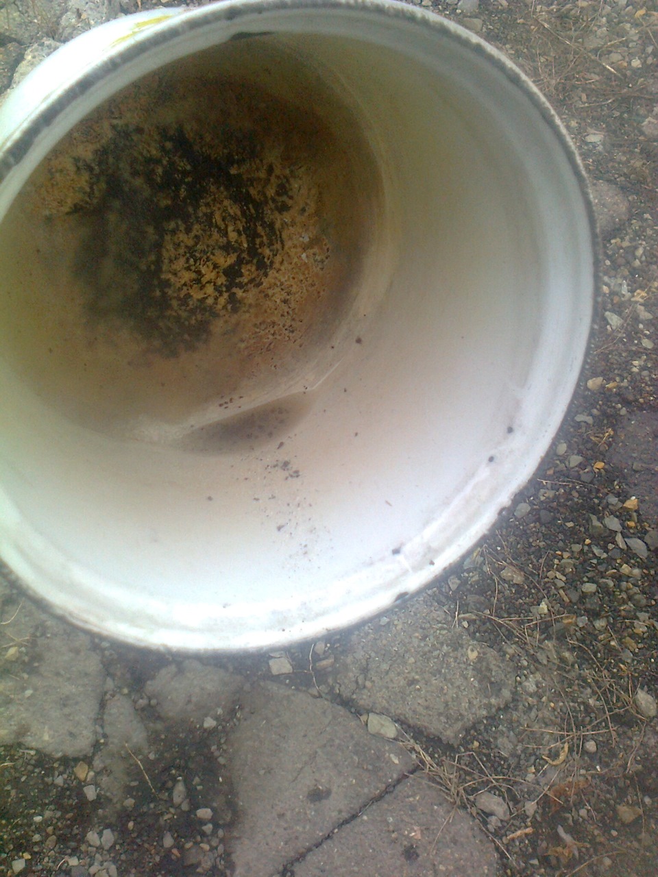

Видим в воде ошмётки отложений:
При желании можно промыть радиатор в обратном направлении, поменяв местами шланги на пвтрубках печки.
Кстати, при обратной промывки вышло намного больше мусора

Пипец какая грязюка была. Зато в расширительной бачке жижу хорошо было видно!
Да, кстати, забыл написать, что я еще и расширительный бачок снимал и промывал от этой бяки
От такой ржавой воды я бы и все шланги ёршиком помыл бы…
У меня цвет ОЖ сильно не меняется, но и замены я делаю каждые 2 года.
Такую ржавую водичку последний раз видел в ГАЗоне, но там каждый день зимой просто наливали ведро кипятка из-под крана и вперёд. А для толоса – это полный ахтунг!
Ершиком не шеркал, а лимонкой систему прокипятил и дистиллятом промыл) Так что сейчас там всё чисто) На фото, где "система промывки", можно увидеть бутыль с лимонной кислотой
