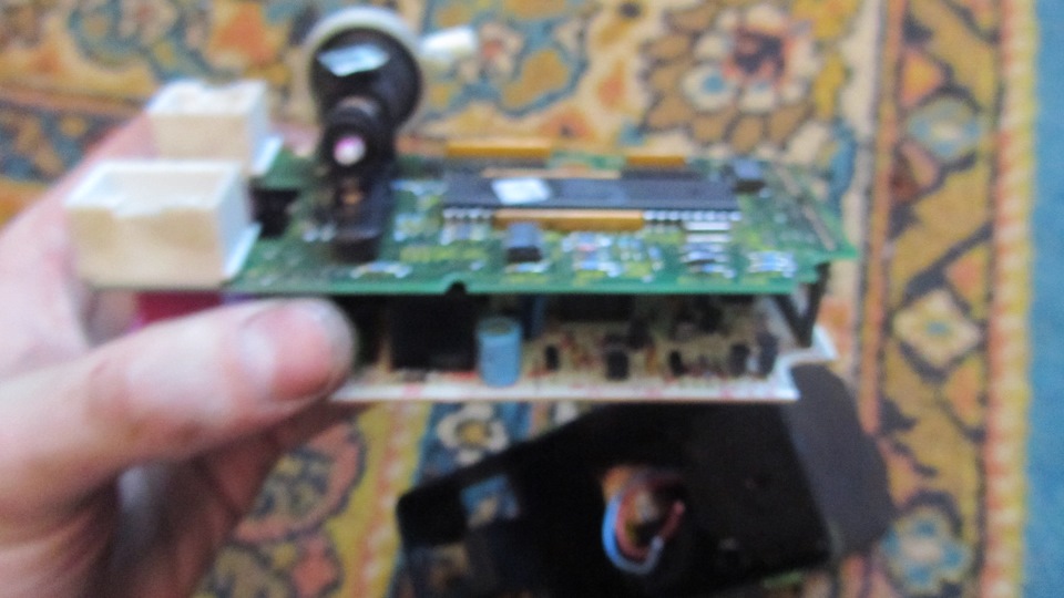

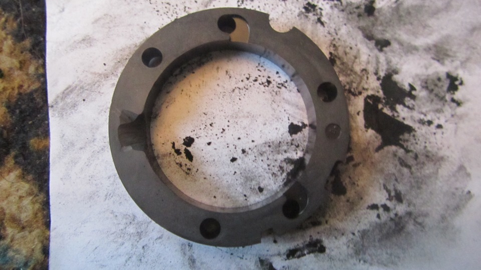

Прочитав на форумах и поспрашивав у бывалых людей здесь на драйве решил попробовать отремонтировать свой насос а не покупать другой за 12000 косых.
Купил насос от Ауди 80 1994г.в
Вот оба насоса на фото(с лева от а4, справа от ауди 80)

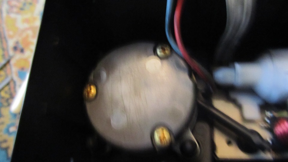

Разбираем насос(корпус крыльчатки идентичен)

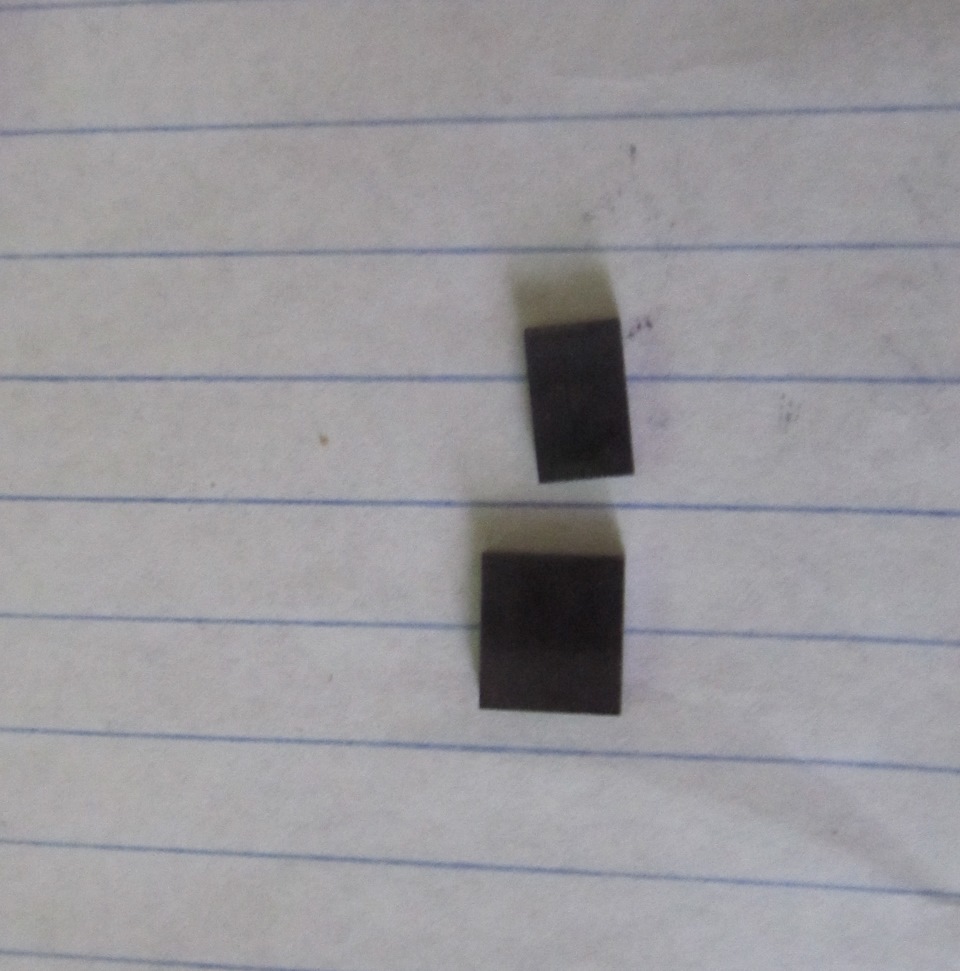

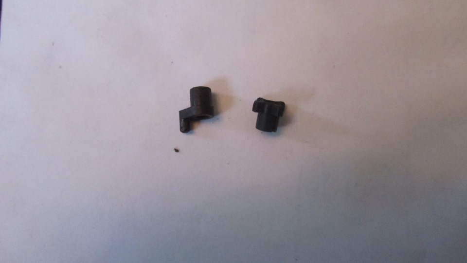

Разбираем все…стаскиваем шпонку(у меня на донорском насосе слезла очень очень туго.снял пассатижами с большим усилием, на своем снял руками.)
Шпонки(слева 80 справа А4)
Крыльчатки один в один(единственное толщина крыльчатки от ауди 80 на 40% где-то больше.)
Это только плюс — т.к больше воздуха будет захватывать.
Лопасти(тут все наглядно видно)
Крышка корпуса(слева А4 справа 80)

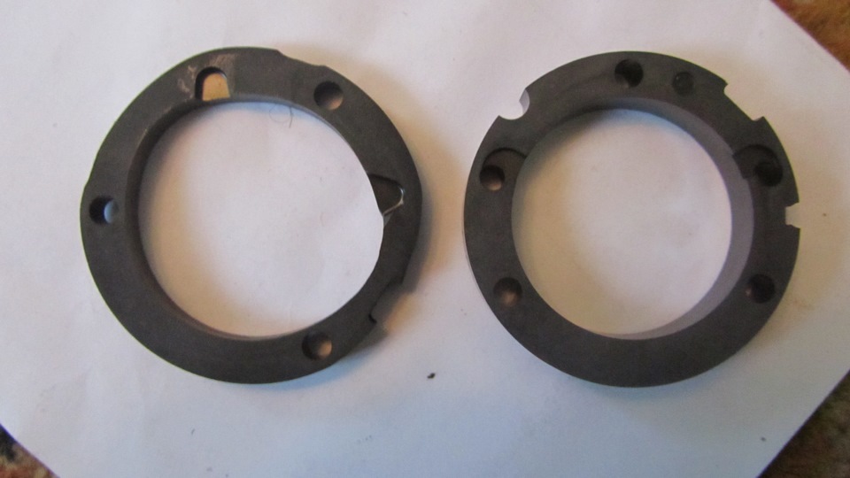

Вот на поставочном кольце видно что единственно наибольшее различие 2х этих корпусов это расположение воздушных каналов…подгоняем наилучший вариант и аккуратно протачивает надфилем воздушный канал в нужном месте(тут нужно быть внимательным и аккуратным!)
протачиваем(довольно грязная работа)
Обдуваем и чистим всё от графитовой пыли.собираем:)
Крыльчатка на месте…
Насос готов.герметизируем ставим на машину!

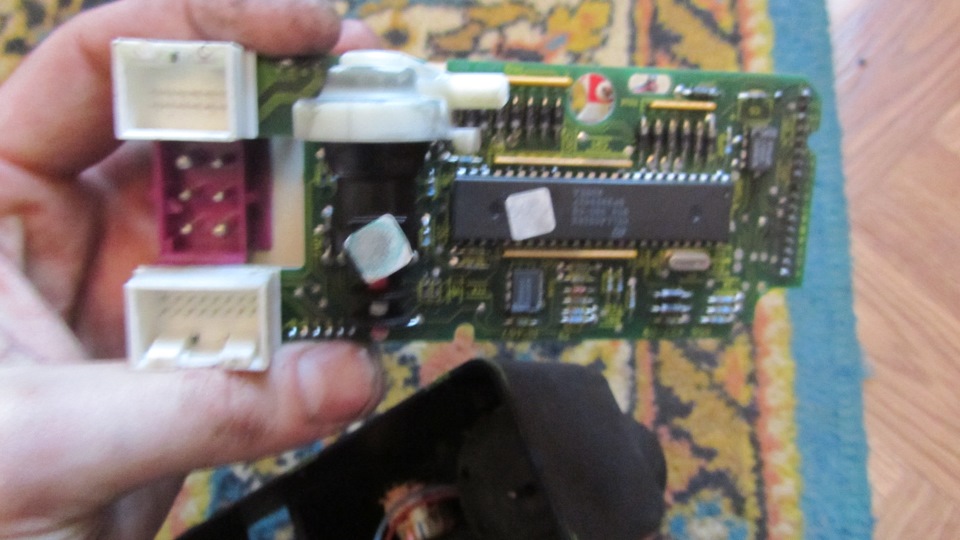

Кстати осталась плата от насоса ЦЗ…ауди 80 отдам за мизерное вознаграждение!
Поставил на машину. — работает замечательно, я бы сказал офигенно.лучше чем оригинал.
Закрывает и открывает на раз!
Спасибо тем людям, кто читает мой БЖ.надеюсь отчет будет кому-то очень полезен!
to be continued… EN
продолжение следует… RU

Самое стремное снять шпонку.

Если снимаю полностью насос центрального замка, то после этого не могу завести движок, ставлю обратно все заводиться, так и должно быть?
По идее не должно быть, но это не только компрессор но и блок комфорта!
Wabi
Кажется, что там стоит какой-то из чипов иммобилайзера. А8, во всяком случае, без компрессора ЦЗ не заводится.
У меня вот вточности тикойже насос как у тебя на фото с красной фишкой в середине, вот без него машина и заводиться нехочет. Ты сам непробовал без насоса завести?
Не пробовал. Но у меня даже не жужжал при открытии и машина заводилась.Только сегодня заменил компре.
Wabi
Компрессор
слушай а шлейф который идет от платы за что отвечает?
на 2ю плату, где насос стоит)
да
там схема для насоса, управление короче!
в большая плата это сам блок комфорта свет и прочая хня!
а то пока менял насос надорвал шлейф чуть чуть
На прошлой неделе разлетелась крыльчатка, я правильно понимаю что изначально проставочное кольцо круглое и со временем изнашивается и становится элипсом? a.d-cd.net/dffe384s-960.jpg Почему износ идет не равномерно?
Вравильно думаешь, почему не знаю честно!
А сама крыльчатка вращается по оси или по эксцентрику?
Вращается по оси! А лопасти выбирают это разницу в зазоре, вылезая от центробежной силы!

саму крыльчатку ни чем не смазывал? а то у меня такое ощущение что она туго ходит
Нет рна сама себя графитом смызавает!

Подскажите пожалуйста с лопастями. Я так понимаю они очень свободно должны ходить в пазах? — так как насколько понимаю они то вжимаются в крыльчатку когда проходят верхнее положение (на фото) — то вылезают из-за центробежной силы — в других положениях. Насколько они легко там ходят?
Ходят свободно но без болтаний. Они всегда в работе вылезши от центробежной сило, двигаются скользя по стенкам)
А на 3D принтере реально крыльчатку напечатать?
нет, она должна быть из графита!
Я конечно понимаю что занудствую :/ но почему именно из графита? Разве пластик не выдержит?
суть не в нагрузке а в принципе работы)
графит обтачивается в мельчайшую пыльцу и распространяется по системе играя роль смазки, плюс его собственное сопротивление очень низкое, что не мешает ему крутиться в корпуса насоса+ сам корпус тоже из графита))

всем привет, а вы вкурсе что валы по длинне разные? У меня шпонку провернуло…
не мерял честно)
А крыжку корпуса родную ставил или тоже от 80?
от 80)
