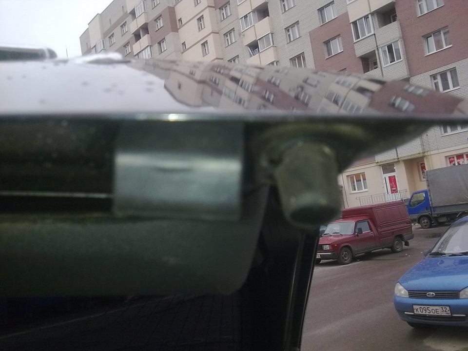

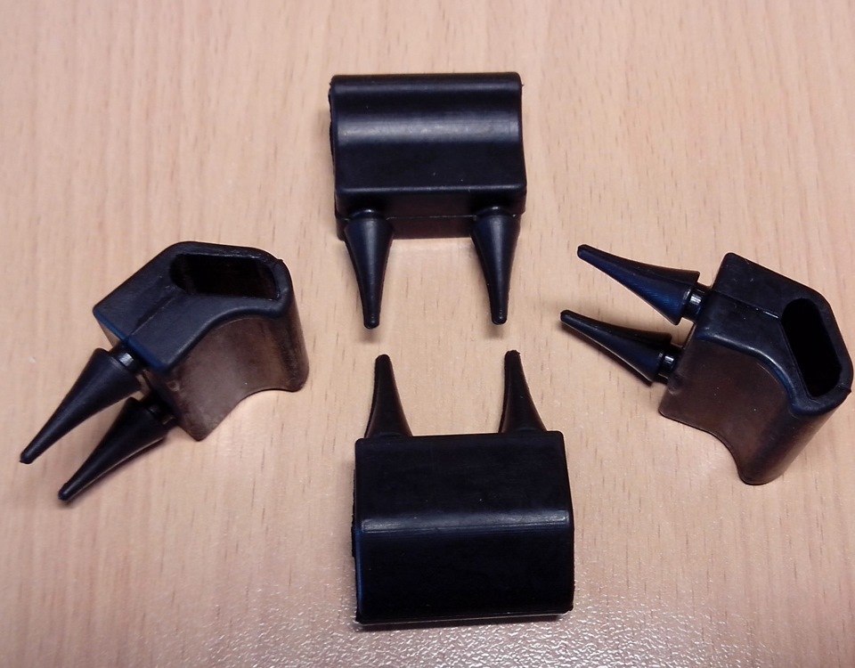

Урааааа…наконец-то! Была у меня 2112 5 лет и 21723 уже 2 года но никак не мог справиться с дребезжанием крышки багажника. и вот оно…я это сделал. Поставил 4 упора от Дэу Матиз. Они встали без доработок. Цена 76р за 4 штуки…Все оказалось элементарно. Но ставить надо при условии что установлен оригинальный уплотнитель проема двери задка. Если нивовский или от двенашки, то дребезг остается.

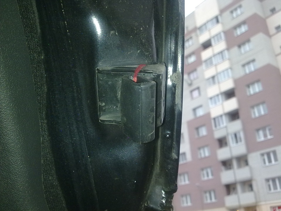

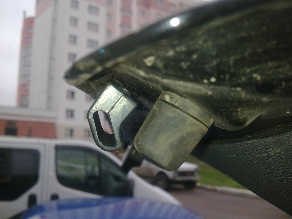

Ниже фото установленных упоров. 2 упора ставим в дренажные отверстия по краям. Они фиксируют багажник от продольного перемещения, два других ставим внутрь штатных пластмассовых фиксаторов. Резинки упираются в штатные резиновые упоры на кузове авто и не дают багажнику двигаться в поперечном направлении.

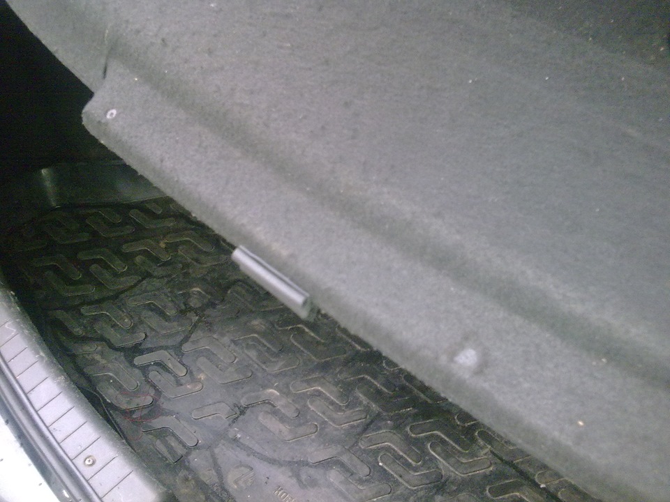

На одной из фото можно видеть что штатные упоры полки багажника работают, так как на полке есть отметины от кружков. Сама по себе полка зафиксирована уплотнителем крышки багажника ВАЗ 2112 вдоль всей своей длины. Багажник весь покрыт шумкой. Под оргалит на полу проложены заглушки от фар приоры. Они гасят подпрыгивания груза по полу.

привет.я понял куда ты их вставил.только не пойму одного:у резинки 2 усика для установки, а в кузове там 1 отверстие.Вопрос: куда второй усик дел? я этого не пойму.да тут не я один такой ))))
Закрывать дренажные отверстия, это же не очень хорошо…
Все работает…там еще есть отверстия. В дождь видно что вода стекает из багажника.
Дружище давай подробней)
сейчас у меня сняты родные выдвижные опоры, на 1 фото они видны (вместо них просто матизовские упоры) и сняты резинки что вставляются в обивку крышки багажника…Оказалось что они скрипят неподетски об полку. Еще проложены резинки под упоры резиновые что на кузове…ну об этом везде написано на драйве…На боковинах полки заменены стандартные винты на самонарезные с шестигранником и резиновой шайбой…они толще и намертво крепят полку. Но скажу тебе не обольщайся…пропали звуки полки и начал слышать звуки сидушек…походу кузов на кочках крутит именно в зоне сидушек и они скрипят.

все сделаю…ничего дорабатывать не нужно…всунул и поехал…Вчера дождь был не смог сфоткать. Кстати прошу извинения за то что резинки прикручены нитками. Все таки тест драйв…ездил проверял конструкцию на работоспособность. В будущем прикреплю пластиковыми жгутами

родные резинки прижимают полку…они выполняют свою функцию…Эти прикрепил на крышке. Штатные упоры выдвижные на крышке не выполняют своей функции.
Кстати они очень хорошо сделаны. Ну а если что то цена в 19 р за штуку все оправдывает
что то не пойму, куда ставить то
вместо родных хреней походу, которые на крышке и на багажнике.под которые подкладывают все прокладки из резины.
