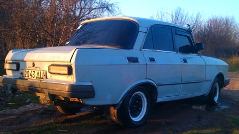

Что касательно "серенького люкса…" На данный момент прикрутил балку, рычаги с новыми сайлентами, одел правую пружину.Слева поменял тормозные трубки, на амортизаторах поставил полиуретановые втулки.Осталось вставить левую пружину, аморты, суппорта.На сборке сказывается острая нехватка времени…Далее буду менять ВУТ, прокачивать тормоза…Кузовщина-это отдельная тема, скорее всего займусь кузовом после зимы.
