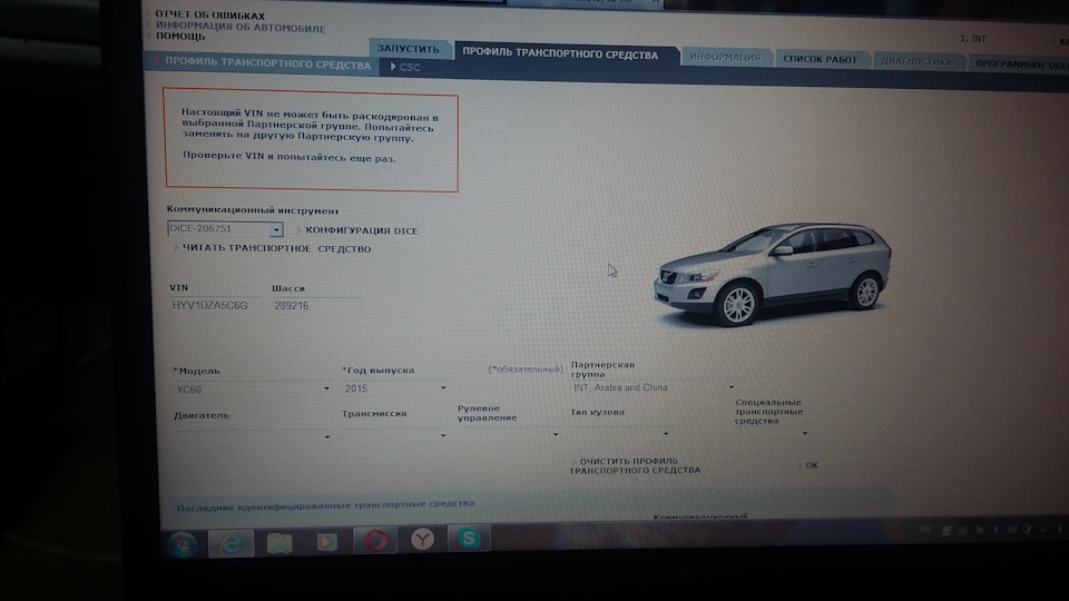

Доброе время суток! Ваша статья очень познавательна но все же у меня не получается ни фига, не могли бы вы мне подсказать по шагово как заставить DICE работать! Спасибо!
что не получается
Ну приблезительно все чем закончилось дело это то что некоторые люди сказали что вида 2014D не прочтет пвтомобиль 2016 года, а втобще с горем пополам я нашел компьютерщика и он установил vida но она не видела dice после чено мне посоветовали загрузить еще какойто патч и дайсе вида обнаружила но авто по прнжнему не видела окошки диагностика и что то там еще не активны а вчера уже как с гаража вернулся еще вылезло сообщение про порт 80 может здесь дело! В общем знакомых кто может помочь нету а те кто хотелибы помочь не понимают что нужно делать сейчас еще фоток вышлю
dmirtiy85
что не получается
Он же русским языком написал что не та партнерская группа. Переключите на европу.
Ни одной партнерской групой не поддерживается!, авто 2016 года и выше китайским DICE не читаются!
Надо уметь читать ))) все там читается))
Тебе говорят, что ни один дайс кроме ОД новые машини не читает! У них протоколы другие, А ты умнее всех походу!
Про новую платформу речи и не было, а всю платформу Р3 любая вида читает до самого последнего выпуска.
Я не очень уверен что знаю что такое платформа Р3 но к моему авто цепляли ни один скан включая мой не читает, и тут же те же сканы машины прошлых лет читают!
Так же покатавшись по городу и по переписывав с других новых авто вин коды — китацская Вида их не видит, один парень здесь писал что у них другие протаколы и что можно только через подписку но у нас ее не продают вроде только в америке так что пока один возможный вариант это ОД, а вообще к последним авто это китайское г-но нельзя подключать говорят что горят блок управления и еще все что только можно ну как то так
Хс60 типовая платформа Р3, видой читается спокойно. Никакого онлайна не нужно. Просто нужно уметь видой пользоваться.

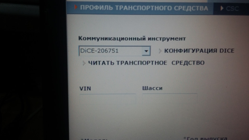

Пока ни чего не получилось! Без дела валяется китайская ппластмаска!
dmirtiy85
что не получается
Окна инфо и диагностика не активны
А на других не пробовал?

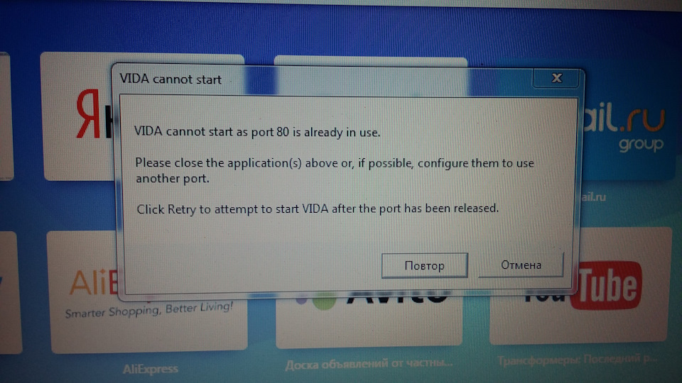

VidaMonitor отказалась запускаться из-за занятого 80-го порта. Решается путем отключения служб IIS (Панель управленияПрограммыПрограммы и компоненты где выбираем "Включение или отключение компонентов Windows", в появившемся окошке убираем галочку напротив строки "Службы IIS"). Первая проблема на этом решена.
По вашему описанию нашел вот это окно но галочки на нем нет
dmirtiy85
Дилерский диагностический сканер Volvo Vida Dice RUS предназначен для проведения полнофункциональной диагностики автомобилей Volvo с 1998 по 2015 год. Похоже что твою он не прочитает.
Вот такую хрень пишет
80 порт это тайвивр, скайп и еще что то.

Под активациями я имел ввиду, возможно ли запустить регенерацию сажевого фильтра и пр?
К тому же на скрине видно много серых (непрочитаных) блоков. Их получается просто нет в машине или не смог прочитать сканер?
этож надо саму VIDA ковырять.
если она эту умеет делать регенерацию без онлайн подключения — значит да, просто там чёрт ногу сломит — еще и работает всё это через IE не очень быстро…
насчёт серых блоков — они действительно отсутствуют (задняя парк-камера, блоки мультимедиа-системы, бесключевой доступ, люк, головной 7" дисплей и прочая хрень).
В итоге заставили работать нормально? все видит блоки? Активации работают?
На скрине виден результат — блоки видит, значения читает.
Активации работать будут только при наличии онлайн-подписки Volvo за многие кило$$ — иными словами: за этим только в дилеру.
