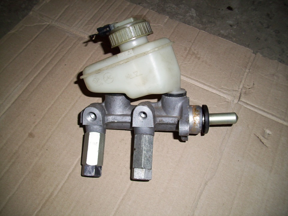

после установки ЗДТ, родной ГТЦ уже не смог справляться с увеличившимся объёмом тормозной жидкости и пришлось ставить увеличенного диаметра 22мм.
Купил главный от нексии без ABS+сразу ремкомлект к нему Frenkit 122026.по креплениям к вакууму и диаметру тормозных трубок встал идеально, ни чего не пришлось переделывать.
