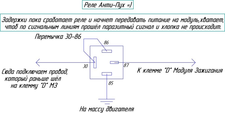

Что же делать то с этим? Вижу несколько вариантов:
Вариант 1 — поковыряться в прошивке и отключить данный процесс инициализации или отключить проверку МЗ. Некоторые прошивки идут с уже отключенным контролем МЗ.
Вариант 2 — поставить абсорбер и тупо уповать на него.
Вариант 3 — поставить так называемое реле "Анти-Пух"(хотя пишут что не всегда помогает, но оно то и верно — сделана всего лишь задержка некоторая на холостую искру). Аналог реле — питание МЗ перекинуть на главное реле управления дрыгателем.
Вариант 4 — перед включением зажигания нажать до упора педаль газа и подождать 5-10 секунд, а потом уж заводиться.

перекинул провод с 15 клеммы на главное реле, прочитав такой способ кажись на форуме чиптюнере, полет вроде нормальный) тьфу тьфу тьфу не пшикает покачто))))
Есть ссылка? Подробнее хотелось бы узнать про метод.
перепутал, на турбобазаре читанул. вот ссылка turbobazar.ru/showthread.php?t=19937
Rijii26
фишка в том что импульса от ЭБУ не будет. провод уходит на МЗ и на ИММО. потолще отрезал и черех пред 7.5А к жирному проводу на главном реле. всё работает четко. МЗ включается при заводке. тьфутьфутьфу ниразу не пшикнуло не хлопнуло вчера. до этого каждая вторая заводка пшикала
Спасибо за информацию. Рассмотрю этот вариант. Вот только пока так и не понял — главное реле включается при включении зажигания…
это да, но практика показывает что данный способ помогает
Спасибо, попробую!)

Поставил я это реле антипух ещё летом, ПРОБЛЕМА УШЛА!Кстати стреляла именно в жару.

Пока реально вижу выход только в реле "антипух".

Пока наверное поставлю релюшку с включением МЗ от стартера, ну и заморочусь по форсункам. Судя по тому что известно про форсунки на данном авто — да ничего ))).
