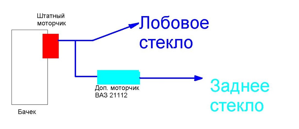

Для восстановления работы заднего омывателя был куплен моторчик от ВАЗ2112 и система трубок омывайки от ВАЗ2101 с тройником.
От штатного моторчика идет тройник, далее по схеме:
Теперь все исправно и работает.
