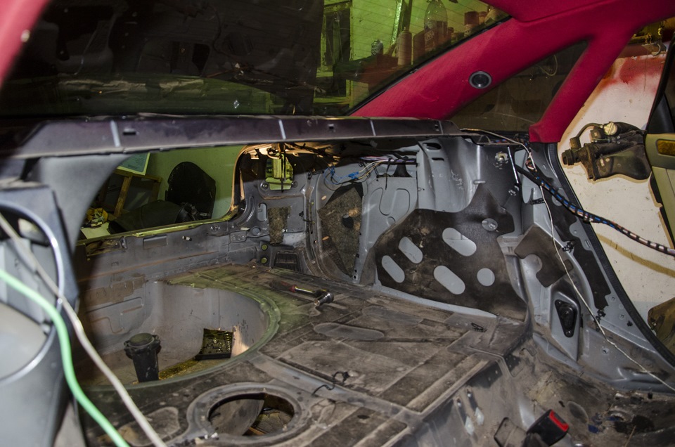

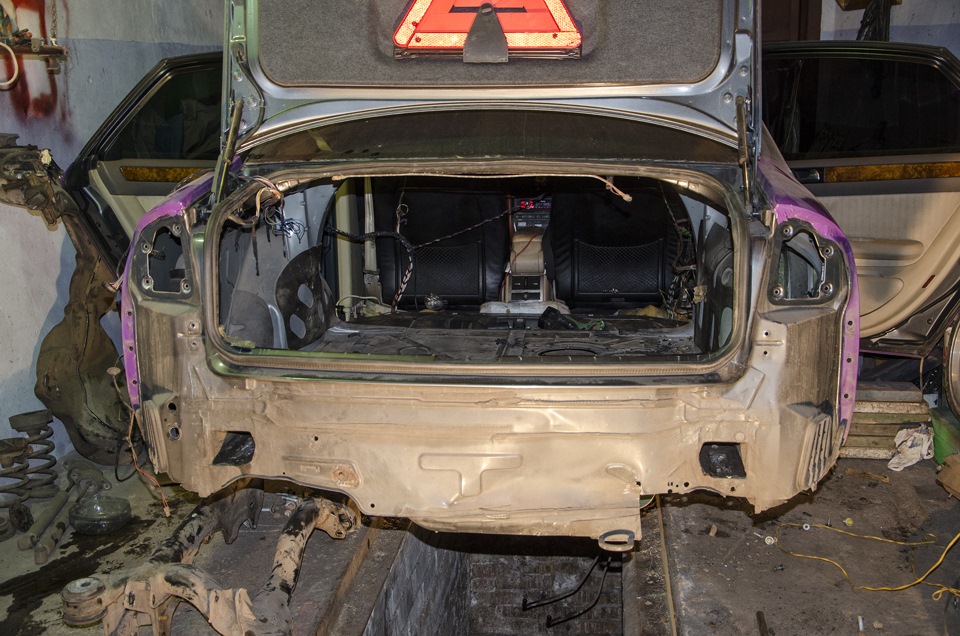

Первое что нужно сделать, это разобрать жопу до голого металла, чтобы спокойно можно было заниматься сварочными работами, что и было сделано!

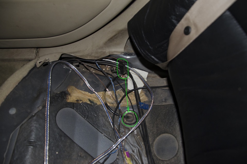

Первое что делаем, отсоединяем разъемы датчиков абс и положения задней балки.

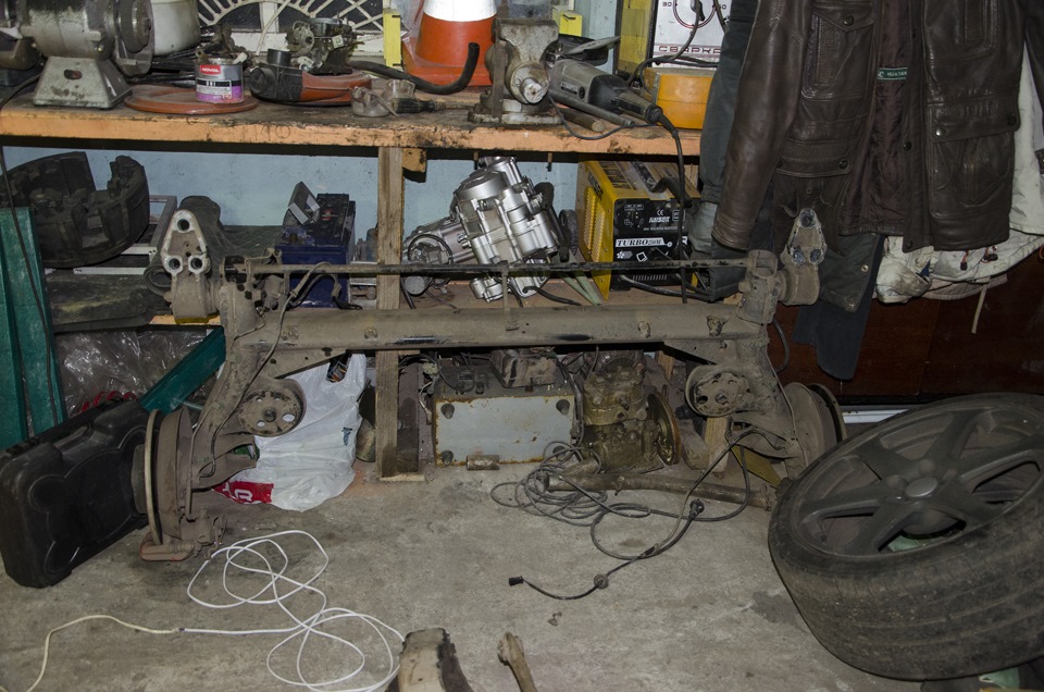

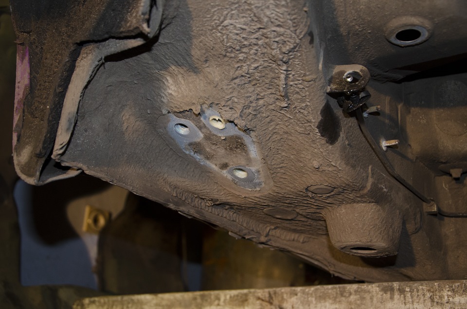

Затем откручиваем задние стойки, вынимаем пружины, отсоединяем троса ручника от суппортов и откручиваем тормозные магистрали. Потом снимаем заднюю балку, которая крепится сайлентблоками с двух сторон на трех болтах каждый, после чего нежно ее извлекаем:)

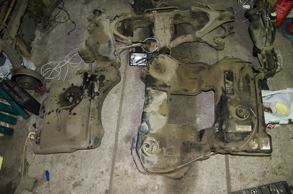

Потом снимаем бак, отсоединив топливные трубки, выхлоп, термоэкраны и прочую фигню, которая будет нам мешать при операции.
Вот и все на сегодня, 7 часов в гараже не прошли даром. Завтра вас ждем более интересная часть — будем вырезать все лишнее и подгонять места крепления заднего подрамника.
