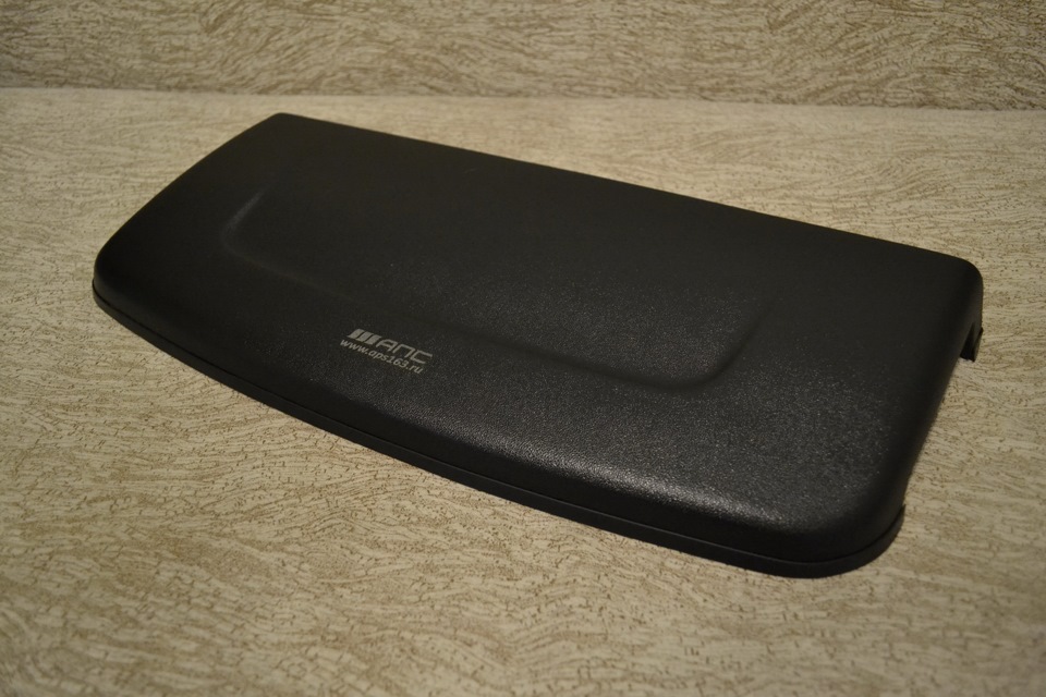

На следующий день все установил! Установка заняла минут 10-15. Ничего сложного)))
Я доволен!))) О результатах испытания отпишусь позже.
Немного времени спустя решил провести небольшую модернизацию воздухозаборников АПС
Результаты использования в течении 4 месяцев — только плюсы:
— Стекла больше не потеют!))
— Вода от луж (даже когда накрывает волной от встречного авто) больше не попадает в сапог — там всегда сухо
— Не попадает снег
— Теперь не нужно включать вентилятор для нагревания салона зимой уже при скорости 30-40 км/ч
— Разделение потоков "в салон" и "от двигателя"
— Отличный внешний вид)))
