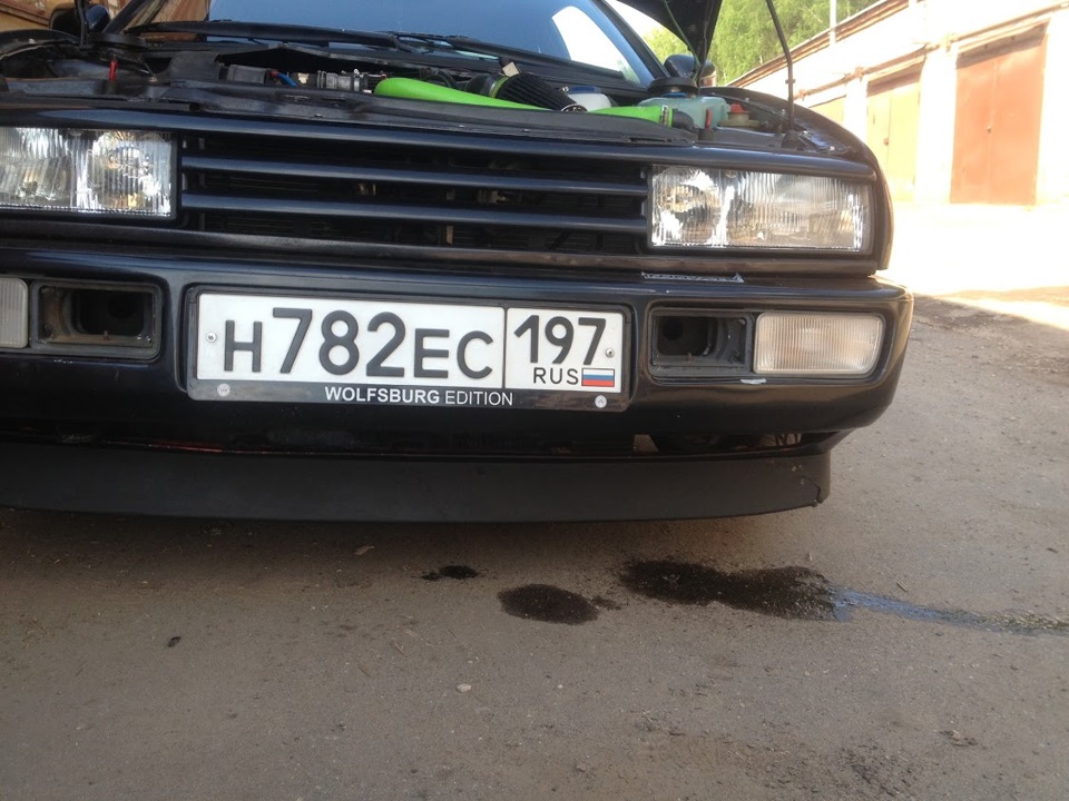

Сайлентблоки. 7 сервисов отказались прессовать полиуретан, были посланы в жопу, и все полиуретановые сайленты запресовал мужик из соседнего гаража тисками. Но обо всем по порядку. Снял радиатор, он забит запекшимся маслом.
Радик отлично отмысля керхером, была обнаружена причина весенней течи антифриза — дырка. Запаял дырку.
Но поскольку алюминий не паяется, оно дриснуло.
Пох ваще! Залепил радиатор двухкомпонентной эпоксидной херней, все держит отлично. Поставил полиуретан в рычаги и стабилизатор. Заодно поменял шаровые и тяги стаба.
