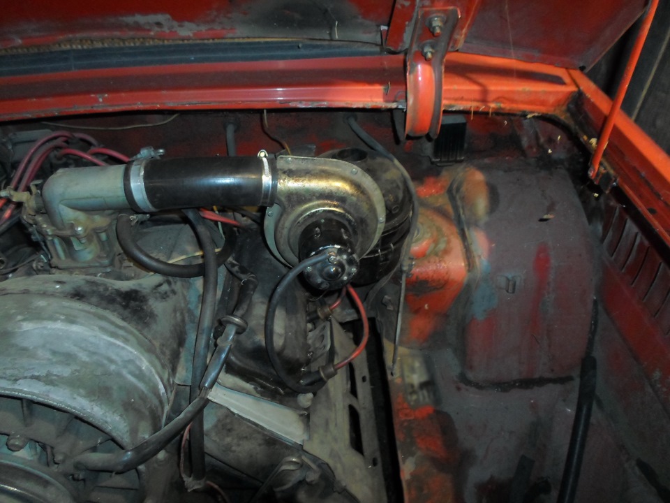

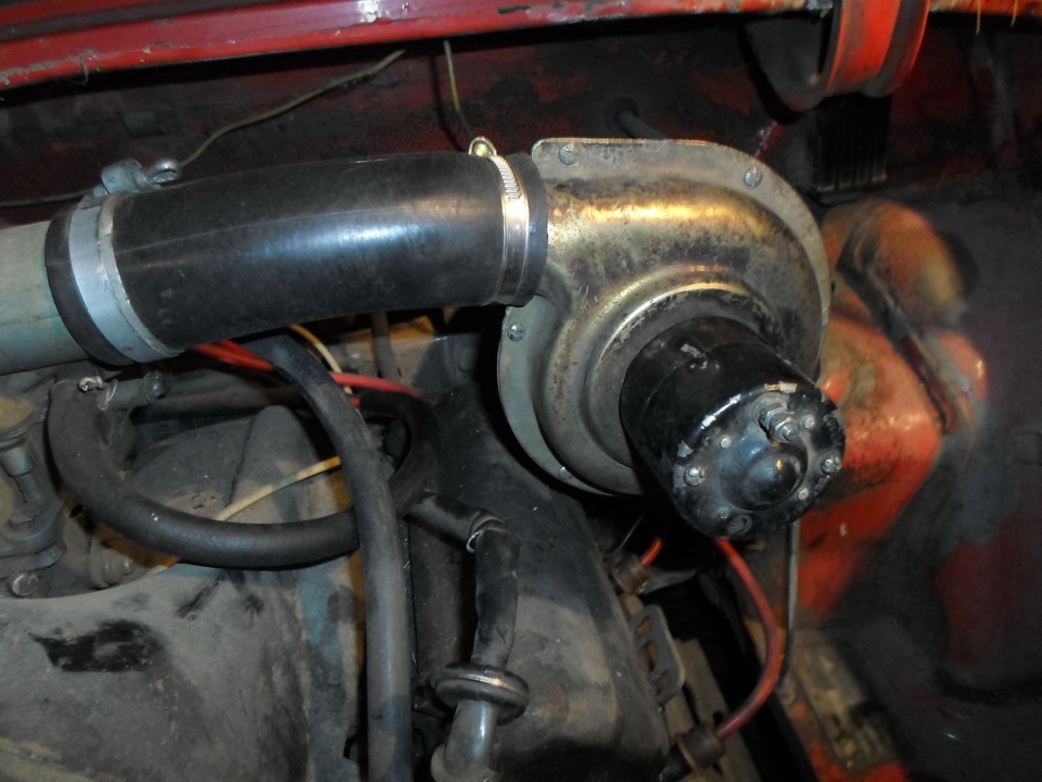

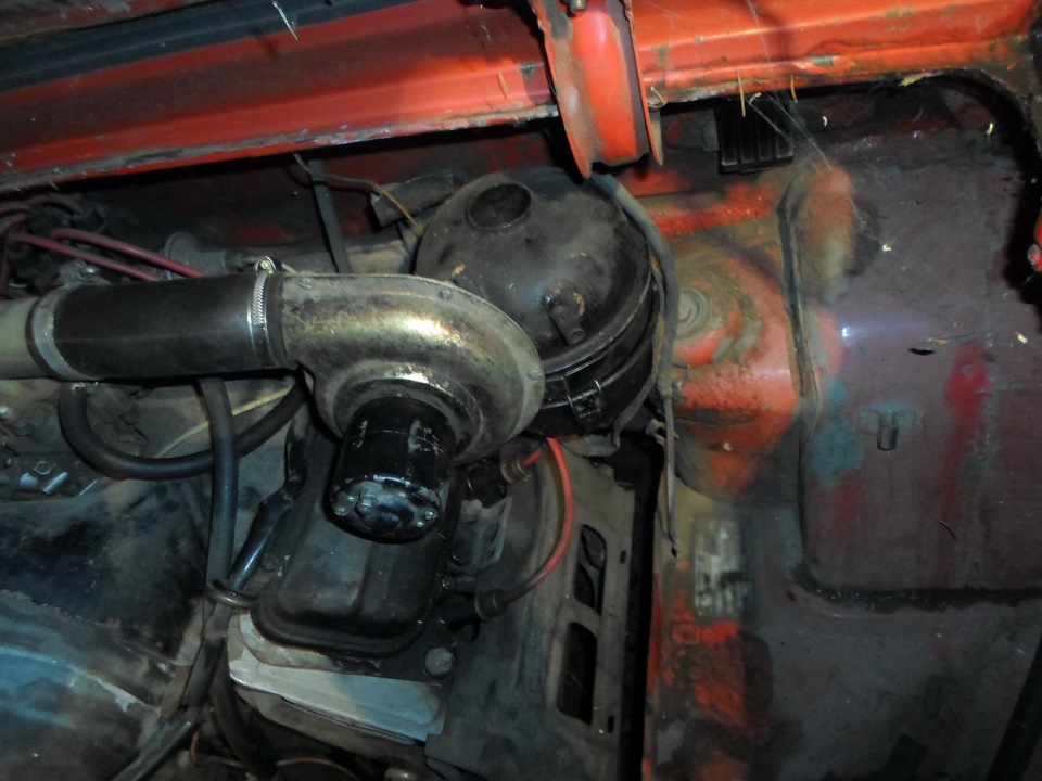

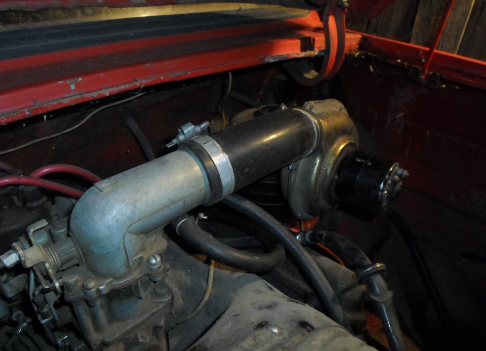

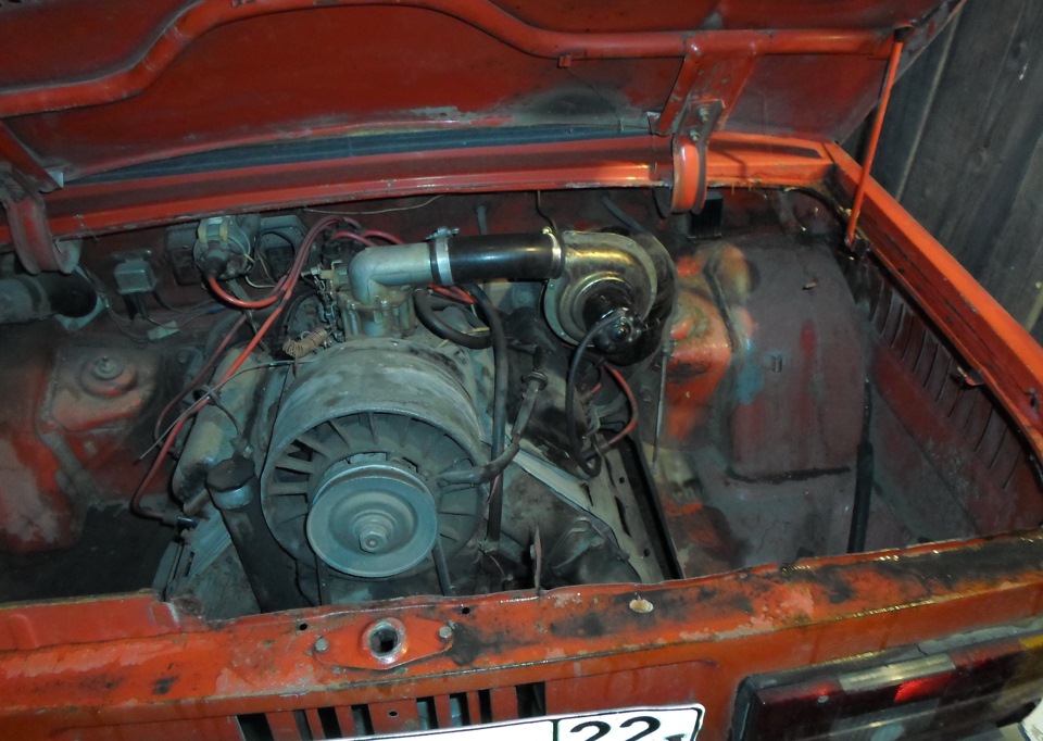

Наконец-то вчера установил электрокомпрессор!
Большое преимущество этой штуки в том, что при её установке нужно минимум переделок! Не нужно, например, переваривать выпускной коллектор, как при установке турбонаддува.
Теперь немного об установке.
Я соединил крышку карбюратора с компрессором и компрессор с воздушным фильтром, резиновыми шлангами и стянул их хомутами.
Затем подключил к бортовой сети, с помощью многожильного медного провода большого сечения, чтобы потом не было с этим проблем.
Подключил через реле, а в салон вывел тумблер. Так что теперь можно включать и выключать, когда нужно!
Вообще выглядит круто! Как будто так и было! Надеюсь, ехать будет тоже круто!

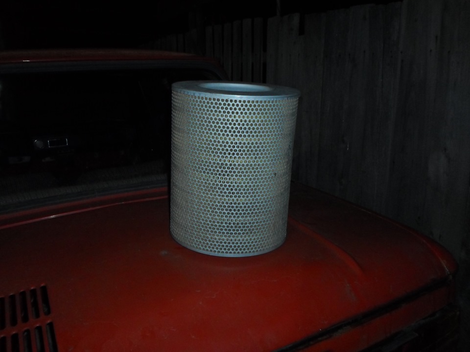

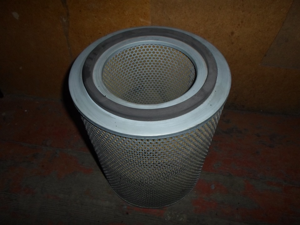

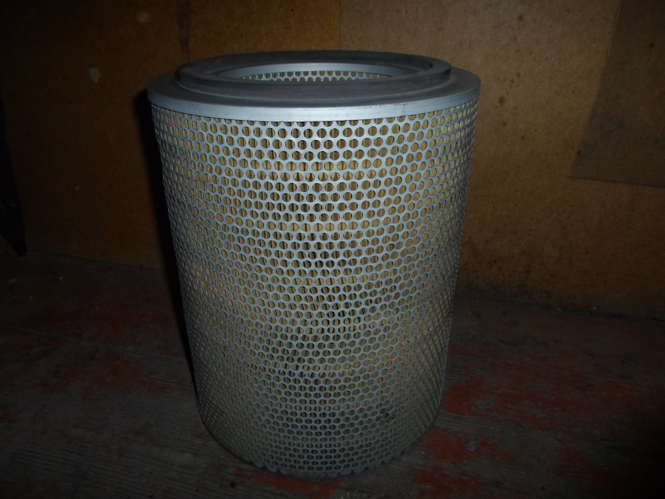

А сегодня, добрые ребятки любезно предоставили мне воздушный фильтр!
Сказали, что это нулевик! Или как нулевик, я так толком и не понял. Но это не важно, завтра буду думать, как установить.

Взрослый дядька, а скажи, чем большой фильтр — не нулевик? )
да хоть он трижды больше стандартного, да, у него пропускная способность больше, НО ЭТО не нулевик! это обычный фильтр-картридж, который не обслуживается и не моется, как нулевик! Никто же не называет салями, ворёной! Хотя и то и другое колбаса!
Аргументация интересная. )
Пример порадовал. ))
Значит, для Вас нулевик — это фильтр, который нужно мыть и обслуживать?
У меня в пылесосе фильтр стоит поролоновый, вот его тоже нужно мыть и обслуживать! )
Я даже не догадывался, что это нулевик! )))
Я, пожалуй, его и поставлю, вместо этого огромного, цилиндрического! Он и места гораздо меньше занимает! ))

Даже если всё получится, то это за собой повлечёт массу доработок!
Как будешь с перегревом бороться(будет обязательно), особенно на двс с воздушным охл.
Выхлоп весь переделать нужно!
Коробка и сцепа высыпаться начнёт(в прямом смысле)
Если начнёт быстро разгонятся, то тормозить как то нужно будет(родные тормоза не справятся)
Потом поймёшь что с управляемостью тоже большие проблемы при хорошей динамике!
Это всё если мотор выдержит надув!(Менять поршня на кованные, кольца к ним нормальные нужны, клапана у ЗАЗа какие?(какую температуру выдержат?)
Так, для эксперимента, получится или нет можно попробовать(это бесценный будет опыт для самого себя!)
А если готов тратить деньги на проект, то ставь туда мотор другой(даже карбовый) и турбируй!
Спасибо большое. )
Люблю дельные, конструктивные комментарии! )
Температурный режим выше — да. Над охлаждением надо будет хорошо подумать. Но давление не столь большое, чтоб движок расплавило. )
Выхлоп — не вопрос.
Коробки эти держат гораздо больший момент.
Тормоза — тоже переделываться будут.
Управляемость нужна на треке. Если буду ускоряться, то скорее всего, на прямой. А небольшое занижение и увеличение жёсткости подвески немного поправят ситуацию.
Кованные поршни, и прочее — тоже не обязательно. Во-первых, давление не 3 атм. Во вторых, думаю, эти внутренности выдержат до 1 атм. а мне больше не надо.
Ну и блин, конечно, эксперимент! Это ж гораздо интереснее, чем поехать в сервис, отдать кучу бабок на "тюненх", а потом писать на Драйве, мол, смотрите, Я сделал! ))
Ну, а если мотор "ляжет", то можно будет и что-нить интереснее запихать. )

Дядь, а чём этот фильтр не нулевик?
А эксперименты — это ключ к познаниям! Главное, чтоб здоровью не угрожали! )
Ну тогда на моем фатоне нуливик и на всех грузовиках тоже у нуливика нет корпуса а этот фильтрующий элемент как раз в корпус возд фильтра и вставляется
Всё дело-то в том, что рабочая площадь у фильтра — огромна, для такого маленького мотора! Поэтому сопротивление потоку, соответственно меньше! И кто сказал, что я его буду ставить в корпус? )

1. Данный карбюратор работает на разрежение, если в него дуть то смесь будет хрен пойми какая!
2. С прошлого поста вычитал что данный електро компресор надувает 0.3 очка я так понял в упор, на моторе он должен накачать тот объем воздуха который потребляет двигатель и еще сверху добавить 0.3 очка, боюсь надуть он сможет только на холостых дальше он будет затычкой ибо не сможет перекачать нужный объем для работы двигателя не говоря уже о том что б что то добавить сверху.
Идея нравиться, но только лучше поставить маленькую турбу темболее там не много переваривать выхлопа нада а с карбом люди что то делают и вроде получаеться.
Данный — это какой? В прошлом посте я писал, что будет 41-й солекс. На нём смесь под давлением отстроить можно. Ну а вообще, карбюраторы работают не от разряжения, а от разности давлений. Советую изучить основы карбюрации, чтобы не утверждать подобных вещей. )
По расходу воздуха — да, просчитались. На оборотах номинального момента давление уже проваливалось…
Пытались решить проблему повышением напряжения на э-моторе — спалили пару штук… Потом количеством хотели взять.

А как карбюратор будет работать — ему ведь разрежение надо, а не нагнетание…
Но ведь ставят наддув на карбюраторы! И всё работает!
ставят, но выравнивают давление! я тебе писал, но ты тупо коммент удалил…
Извини, что удалил, я случайно.
Выравнивают, сообщая поплавковую камеру с зоной давления.
Правильно?
да, тебе это тоже нужно сделать, потому что по другому бензин не будет поступать в коллектор
Сделаем! )
