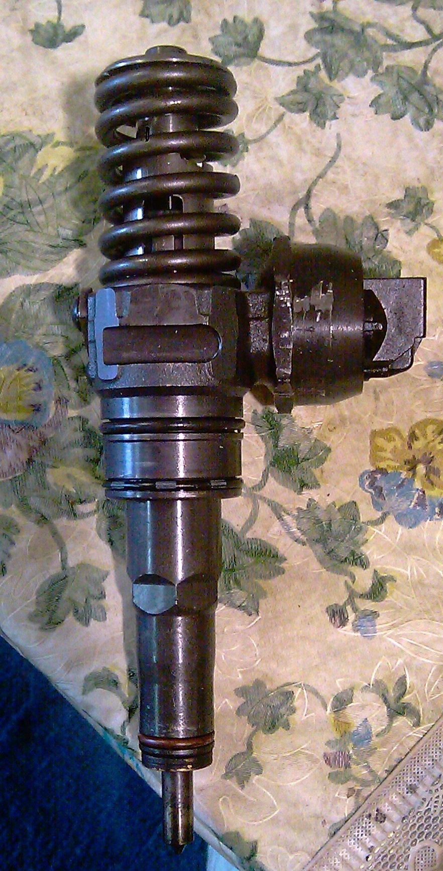

знакомитесь Насос форсунка:
как видно на форсунке присутствует 3 резиновых кольца и снизу латуное, это всё нужно менять при любых манипуляциях с доставанием форсунки.

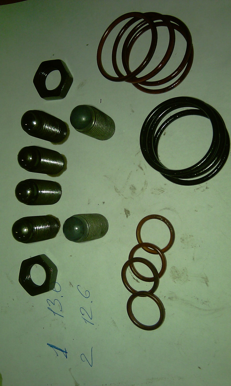

4 комплекта Bosch 1 417 010 997 комплект прокладок форсунки топливной — в комплект входят 4 резиновых кольца, 1 латунное + скоба под колечко, и толкатель форсунки. ( важное замечание: данный комплет является оригиналом для НФ но стоит дешевле чем с маркировкой VAG, толкатель в начале имеет проточку — в подделках проточки нет и зачастую толкатель раскалывается !) данный комплект также подходит и для моторов 2.0 PD. ( мои старые толкатели ушли в такой).
4 штуки WHT 000 530 Болт регулировочный — это тот которым регулируется форсунка, лучше заменить.
4 штуки VAG 038 103 385 A Болт крепления топливной форсунки — также рекомендуется менять, возможно вытягиваются как болты головки.
и одну VAG 038 130 069 BПластинка крепёжная форсунки топливной .

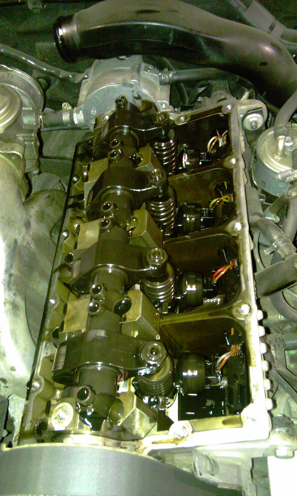

отсоеденяем трубку картерных газов, и отвинчиваем по кругу все болты крепления клаппаной крышки, снятую крышку откладываем в сторону на ближайшие несколько часов она не понадобится.
ослобрляем контрогайки регулировачных болтов и послобляем их, далее откручиваем крепление коромысел (рокеров) и аккуратно снимаем
вот и освободили доступ до форсунок и можно осмотреть распредвал и как всё устроенно, сделать небольшой перекур и продолжить в неспешном виде, а именно отключить провода с насос форсунок, выкрутить болты крепления форсунок и взять в руки съёмник и помучатся минут так 20 для аккуратного извлечения, после вздохнуть с облегчением и посмотреть на двигатель без форсунок .
чистим кончики распылителей от всякой сажи для профилактики( из-за большого давления дырки распылителей не забиваются ), снимаем все старые колечки …

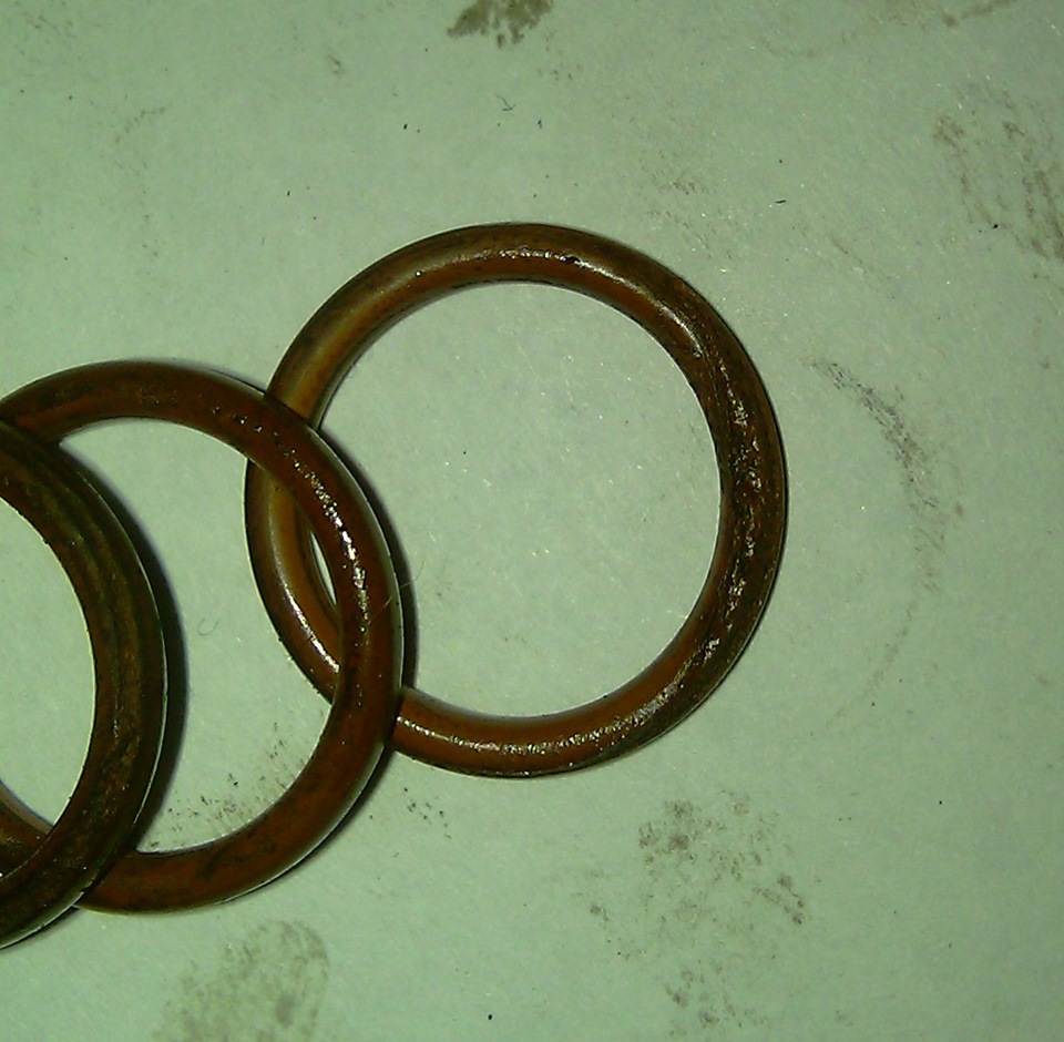

при тщательном осмотре все кольца нормальные кроме одного
и то походу повредил кольцо когда вынимал форсунку, возможно по этой причине их и меняют при любом вытаскивании .
Одеваем новые кольца на наши форсунки — для этой операции требуется спец. оснастка для одевания, т.к. нельзя чтобы колечки перекручивались, у нас этой оснастки естественно нет. Вооружившись смекалкой делаем оснастку из пластикового стаканчика — отрезаем дно и разрезаем вдоль, скручиваем конус и по конусу протаскиваем кольцо на форуснку до её посадочного места.
когда все колечки на месте ставим форсунки на место согласно инструкции с выставлением их правильно относительно оси, а далее фиксируем их крепёжными планками и привинчиваем новыми болтами используя динамометрический ключ ( момент затяжки в книге + доворот на определенный угол ).
Форсунки на месте пора на место ставить и остальные части, естественно в форсунках меняются толкатели на новые и вкручиваются новые регулировочные болты ( их достаточно наживить чтобы соприкоснулись с толкателем).
Теперь настройка НФ, как хорошо что у меня механика и ненадо крутить коленвал ( до него так просто не доберёшся ), поэтому домкратим машину и вывешиваем одно переднее колесо ( машину на ручник + под второе переднее упоры). Теперь воткнув 6-ю передачу можно за колесо вращать потихоньку двигатель.
Для точной настройки нам потребуется лазерная указка :)
Указка обычная ( была в виде сигаретного брелка ) — вытрехнул все внутрености оставив только сам модуль указки ( диод с линзами ), добавил к нему стабилизатор на 3.3v ( ams11117-3.3) и магнит с жосткого диска ( неодим ), в общем получилось указка на магните работающая от 12в.
указка держится на магните и получается светит в потолок ( т.к находится на другой стороне коромысла ), потихоньку проворачивая двигатель находим место когда точка от указки замирает в низшей точке и настраиваем по инструкции — закручиваем регулировочный винт до момента когда начинается сопротивление и отворачиваем на 180 градусов, и контрогаем — и так с каждой форсункой.
После всех регулировок, собираем двигатель к рабочему состоянию.

На моих насос форсунках толкатель защелкивается в металлическое кольцо, резиновых там нет. Я так понял никто толком не знает для чего они.
вот какраз за стальным кольцом с стоит это маленькое колечко :), достанте толкатель и присмотритесь, я тоже у себя их сразу не нашёл и так-же думал зачем это колечко, потом на других форсунках выковырял и поменял ( на другой машине)
Хороший отчет, купил комплекты FEBI на вид очень качественно, а подскажи для чего четвертое колечко, на форсунках стоит только три?
4-е колечко маленькое находится в верхней части оно держит толкатель — обычно их можно не менять .
