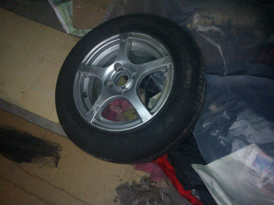

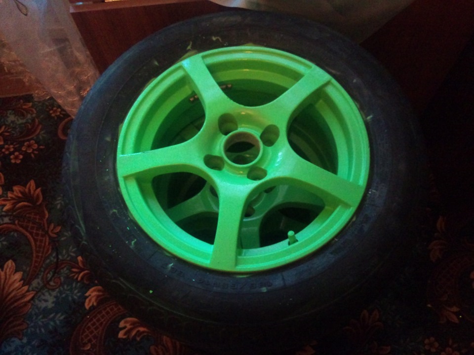

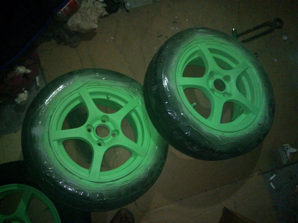

Начал с того что были они выкрашены тупо чёрной краской предыдущим хозяином без грунта и подготовки (мне не понравилось конечно же) задумал сделать красиво,
снял колеса и забурился в гараж к другу и начал подготавливать мне понадобилось :

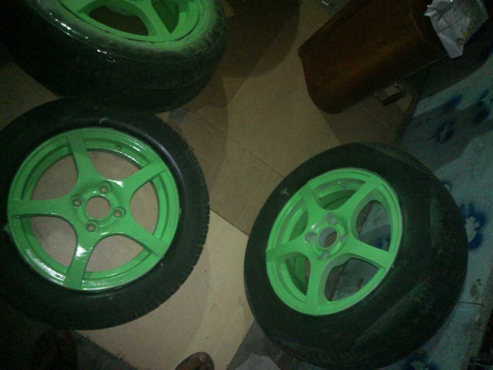

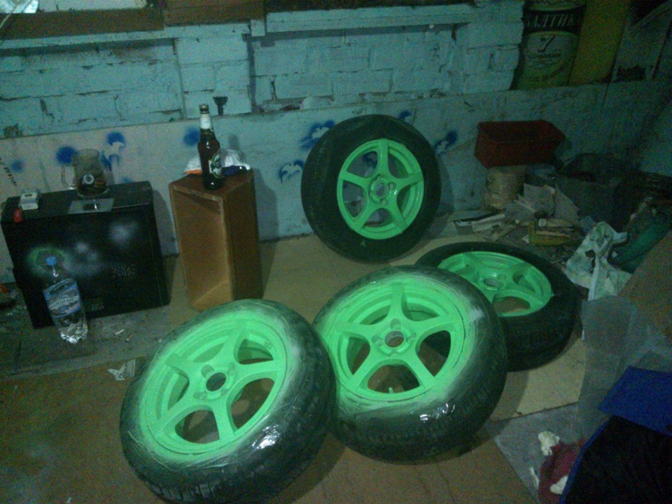

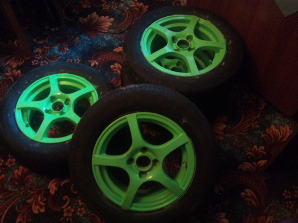

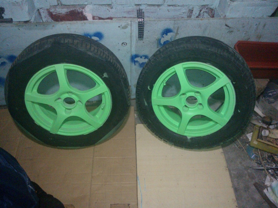

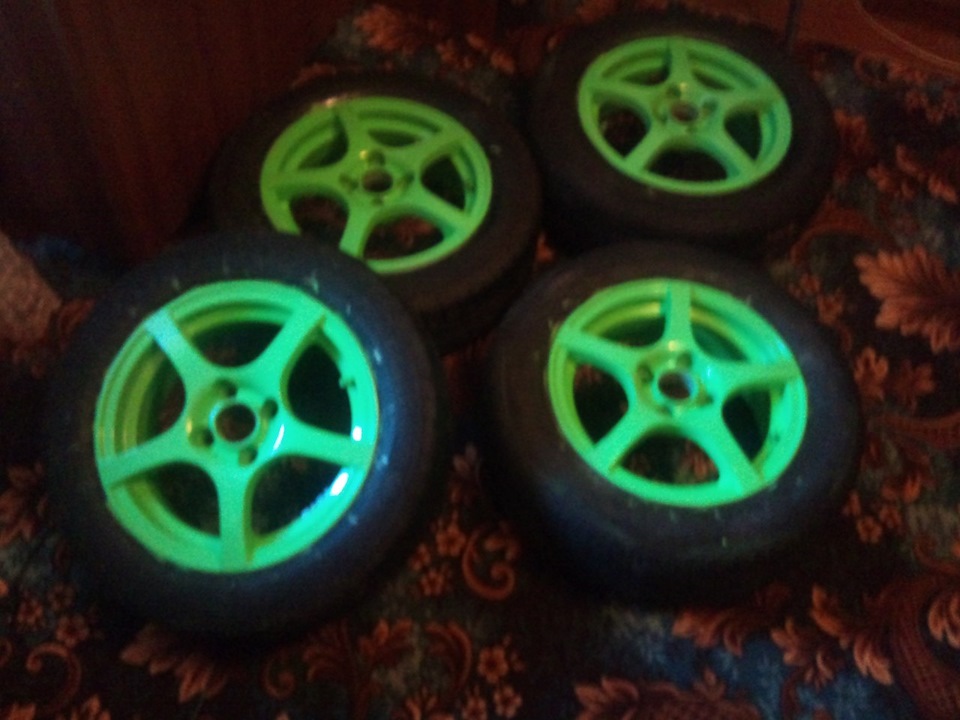

поправка напильник нужен был ещё в некоторых местах родной окрас дисков был в сколах пришлось устранить как мог так и устранил. 1) растворитель 2) наждачка (3000 и 4000) 3) ножик 4) тряпки 5) 2 балона грунтовки 6) 2 балона краски 7) 2 балона лака (округлить 2000р) всё красил в два слоя так что бы надолго для себя делал . неделе две красил так как работал на двух работах времени было мало но всё же я доделал и вот что получилось. Спасибо за внимание всем добра.
