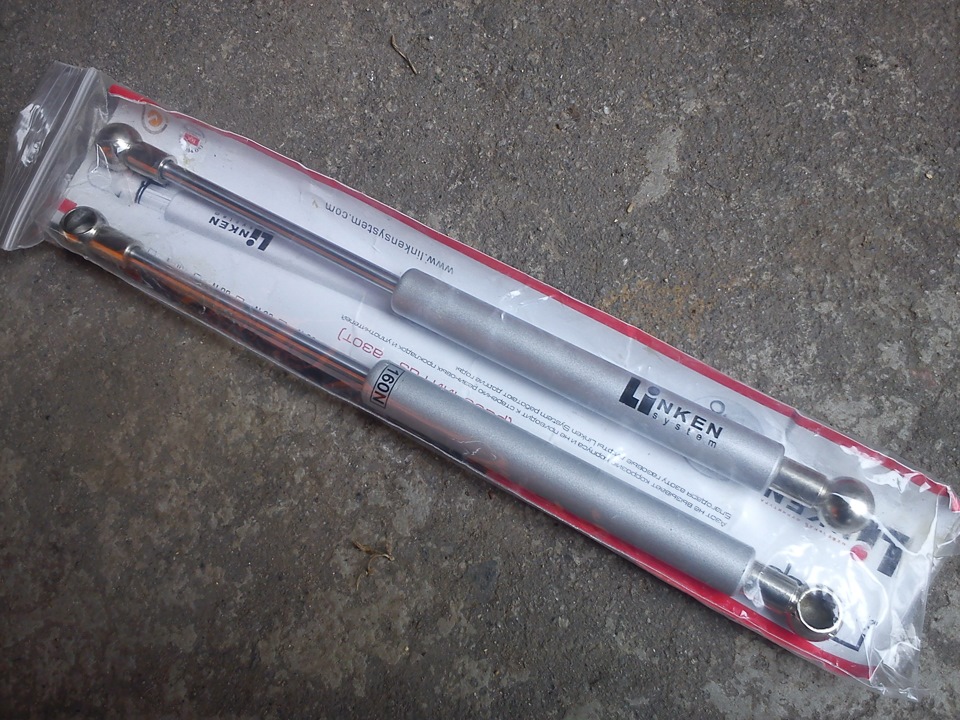

Эпопея с газовыми амортизаторами началась ещё в прошлом году. Первые амики я поставил на 80N и они практически справлялись со своей задачей (хотя крышка проклеяна виброй), первый раз открываешь рукой, а последующие разы крышка открывается сама. Но после зимы один амик пробил. Решил взять новые, но мощнее на 100N — результат тот же, первый раз рукой, последующие разы сама. Дальше решил взять самые мощные, какие только нашёл в магазине нашего города, на 120N — результат тот же, хотя по качеству они были лучше (типа Германия) и крышка открывалась плавнее. И вот на днях нарыл на просторах инета амики на 160N и, естественно, купил. Кстати, они поднимают ещё плавнее.
Сделал сравнительное видео амиков на 120N и на 160N:
Ещё одно интересное наблюдение, в инструкции к лифтам прочитал, что их нужно устанавливать только штоком вниз, чтоб рабочие части смазывались агентом, а у меня они стоят штоком вверх, т.к. по другому поставить мешает торсион. Так, может, по этому они быстро выходят из строя и не работают как положено?

В инструкции к амикам указано что шток должен смазываться. Думаю их надо ставить так, чтобы при закрытой крышке штоки были внизу. Кстати на всех авто где есть родные амики, они так и стоят…
Я это понимаю, только родные торсионы мешают поставить их правильно.
посмотри у меня, они стоят как надо, и при том что я сразу так поставил и все ок! правда с одной стороны чуток подрезал торсион!
Я кагда ставил, то никто ещё не знал, что нужно наоборот ставить, делал по мануалу в инете. Это уже спустя, почти 3 года, я понимаю, что нужно было ставить наоборот. Пока работает и это главное )))

Когда будешь делать, меряй так, чтоб амики стояли штоков вниз.

Слушай, а не подскажешь, я получил аммо сегодня, вот дома решил поиграться, но не пойму — как крепить маленькую хреньку, вроде проволочки, чтобы шарниры не выскочили…сую сую, а как правильно — не знаю(

Все, не надо, спасибо, допер как надо)))
Я сам не с первого раза понял )))
да) теперь видно что они не такие раздолбаные)))0
а чемвидео совмещать так:?
Здесь дело даже не в раздолбаности, а в том, что им не хватало силы на "холодную" поднять крышку.
