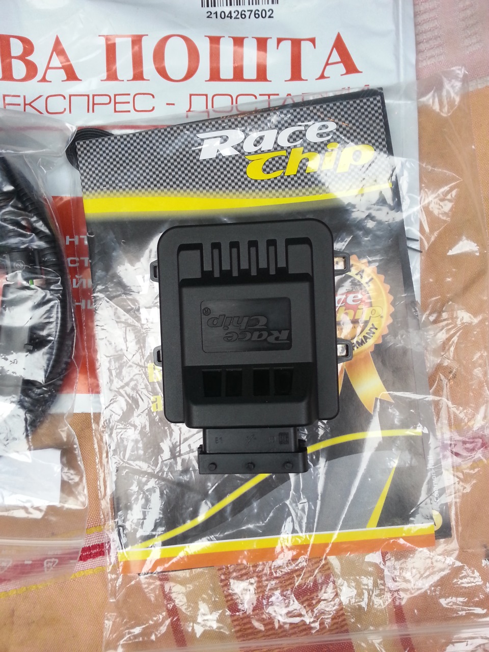

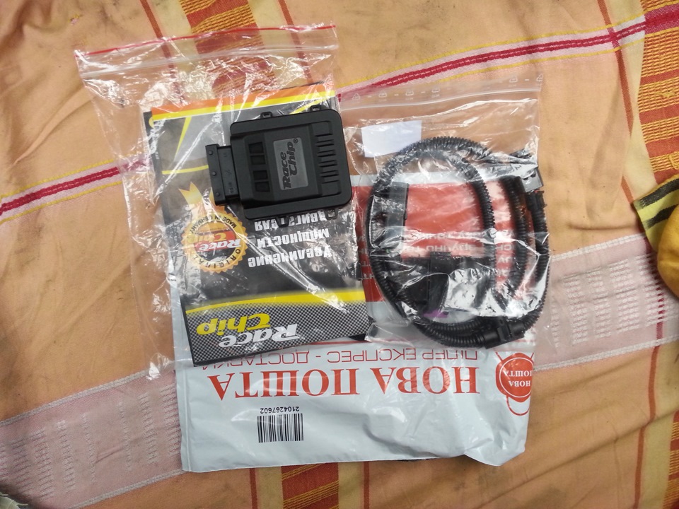

Предыдущие авто были чипованные, методом прошивки ЭБУ, а пока на Citroen гарантия, то после осмотра обзоров, чтения отзывов договорился с Racechip и заказал для тестирования чип-тюнинг бокс RaceChip Pro2 с возможностью возврата.
Получил бокс на следующий день после заказа.

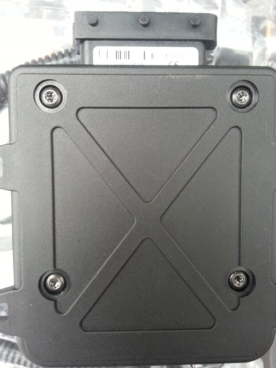

Состав посылки:
— инструкции на немецком и русском языке;
— набор пластиковых хомутиков;
— ключ для разборки бокса для регулирования;
— проводка с тюнинг- боксом.
Для установки бокса, нужно запастись терпением.

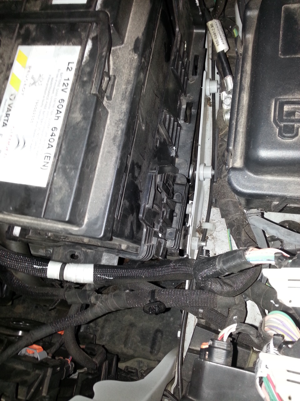

Процесс установки:

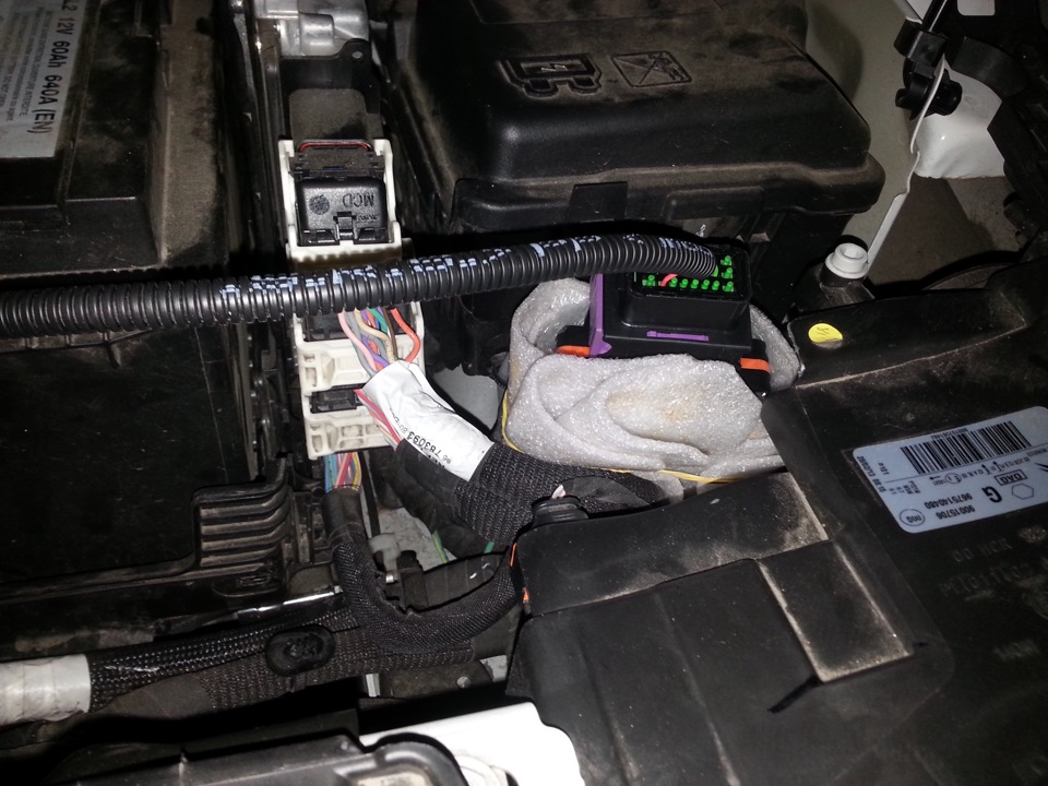

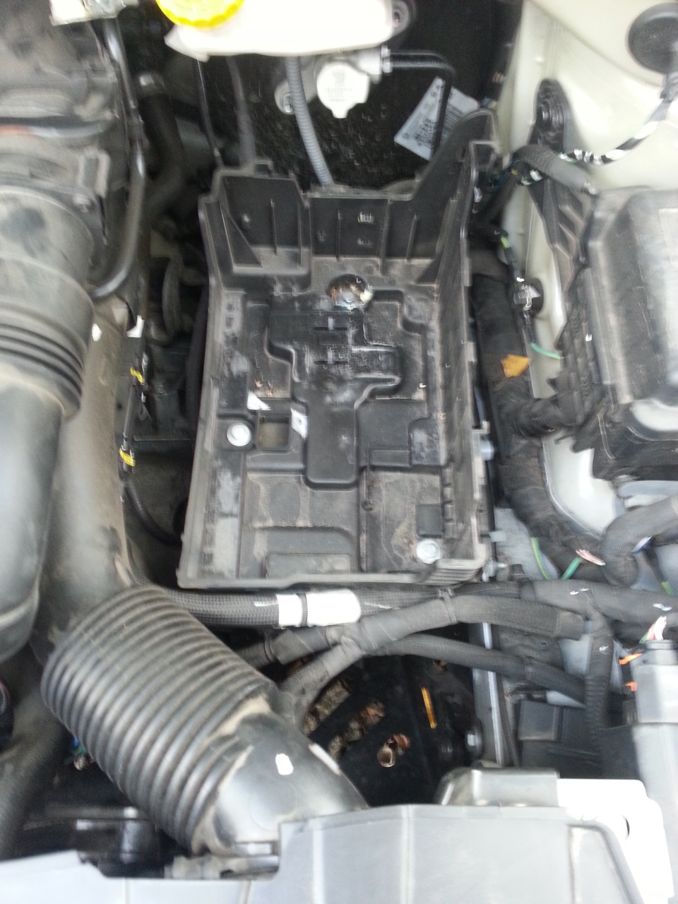

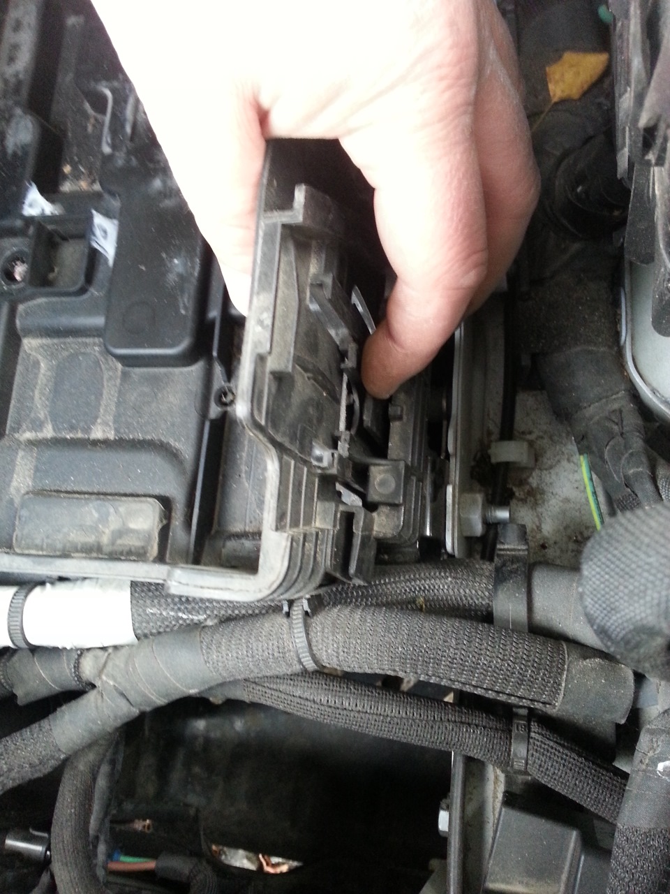

— для удобства лучше отщелкнуть электронный блок справа от аккумулятора и отвести его в сторону;
— нужно снять аккумулятор, для этого нужно отключить клеммы и отщелкнуть защелку в нижнем правом углу;
— снять кронштейн крепления аккумулятора, открутив 3 болта и отщелкнуть по переметру проводку;

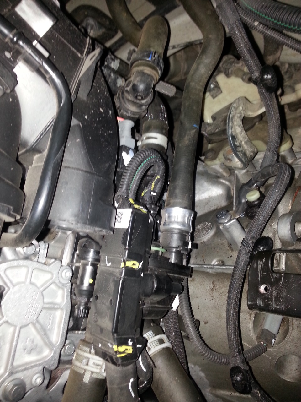

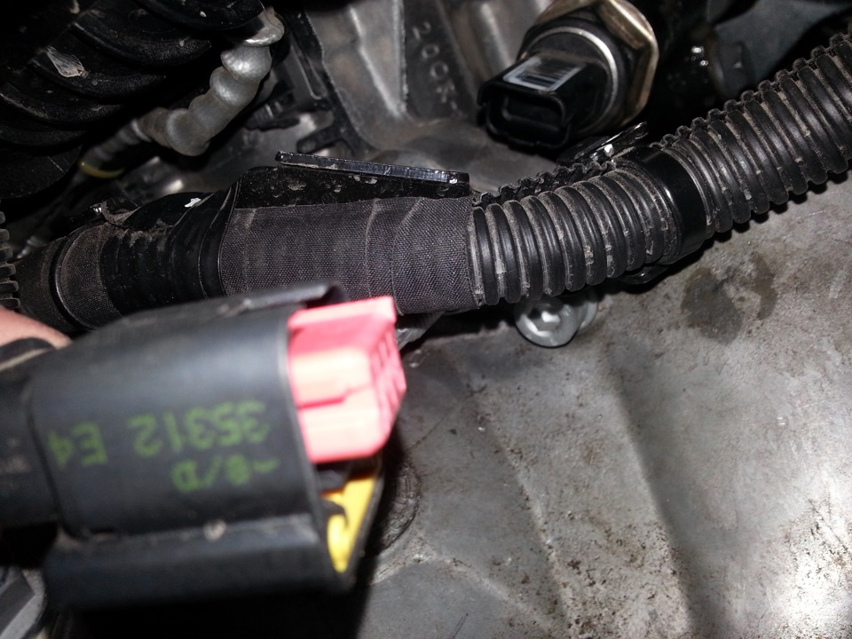

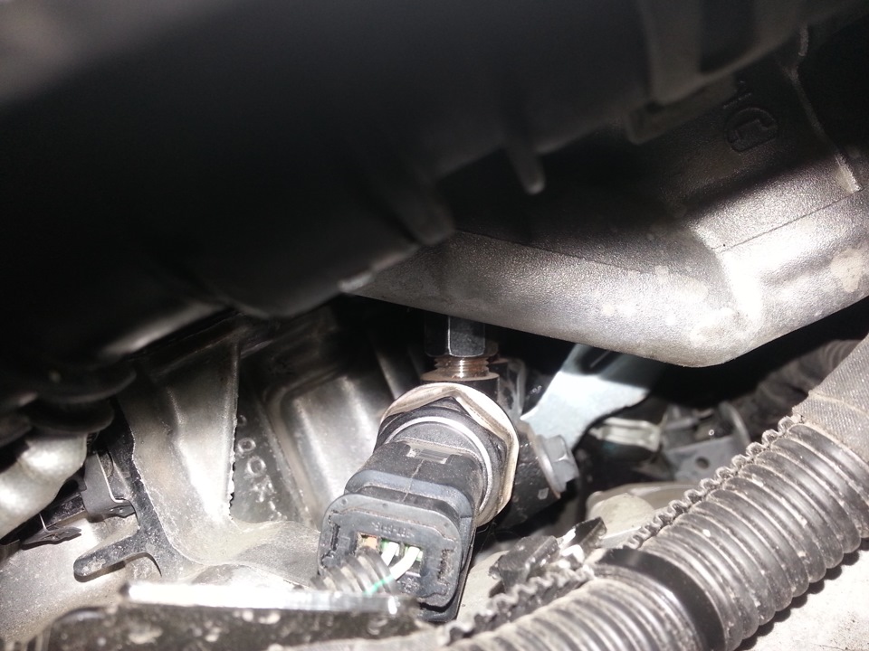

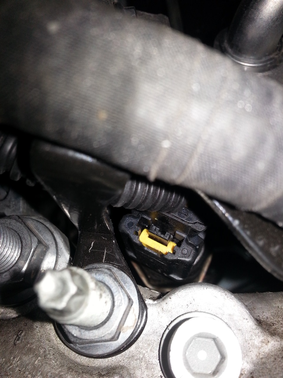

— слева от кронштейна, нужно найти фишку датчика давления топлива в рампе;
— нужно снять фишку с датчика, засунув плоскую отвертку над желтым фиксатором, с нижней стороны фишки;

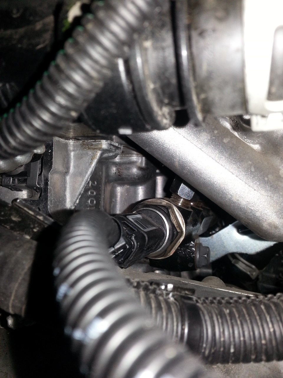

— после этого нужно в цепь между датчиком и фишкой вставить проводку тюнинг -бокса, а на место подключения тюнинг-бокса подключить заглушку из комплекта;
— после подключения проводки, заводим авто и глушим, и ждем несколько минут;
— подключаем вместо заглушки тюнинг-бокс.
Результат — пока проехал только несколько километров, поэтому впечатлений немного пока:
— с 1000 оборотов до 1500 едет так же (на предыдущих авто я чувствовал разницу на низах, но с чиповкой ЄБУ)
— начиная с оборотов, когда включается турбина авто стало ехать чуть резвее, стало похоже на такое, будто газа больше, чем нажата педаль;
Проеду больше километров, изменю режимы и отпишусь, как оно есть.

Я думаю в нем нет смысла, первый коммент правильный. Зачем платить если можно сильнее на пидальку нажать?
Главное каков аппетит проверить) А то когда-то видел тест, что вся задумка подобной штуки, тупо обманывать мозг. Вы жмете 20% на педаль, а мозг видит 40%…и Вы конечно думаете, что машина летает)
З.Ы. Сам ездил на чипованном логане и разницу в низах ощутил, а тут если в низах нету, может описанная выше схема?
ну пока похоже на принцип работы джетера
