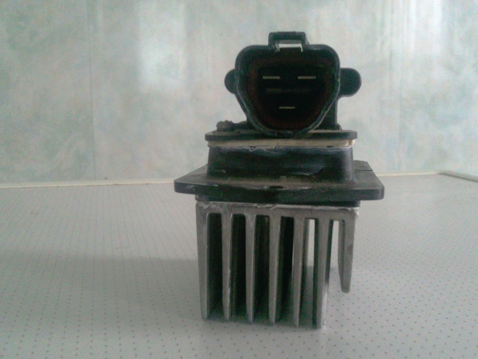

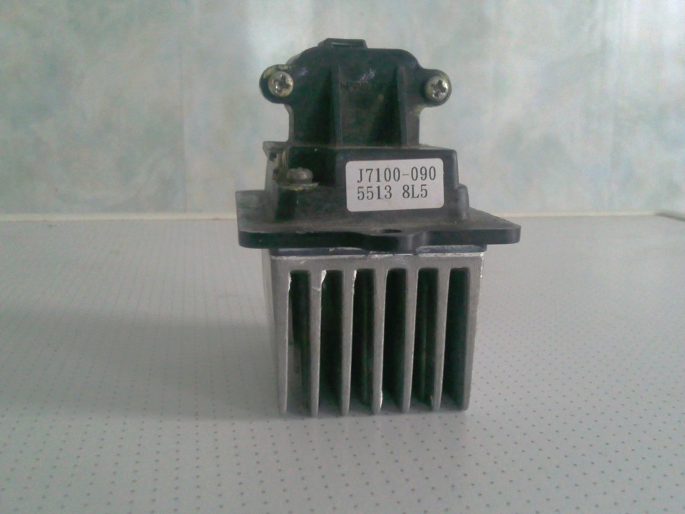

Хору рассказать как отремонтировать РВЧ с кондиционером PANASONIC:
Вообщем в РВЧ перегорает либо предохранитель или в редких случаях транзистор,

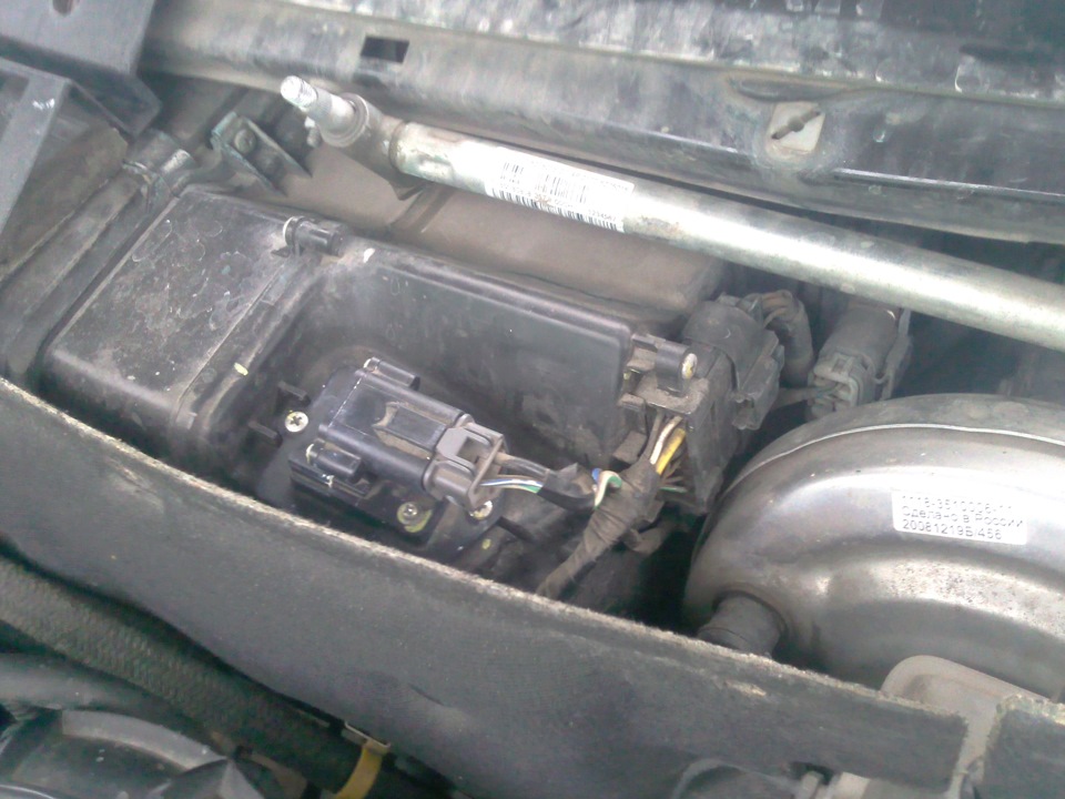

РВЧ установлен под жабо (необходимо снять дворники, снять жабо как показано на фото)

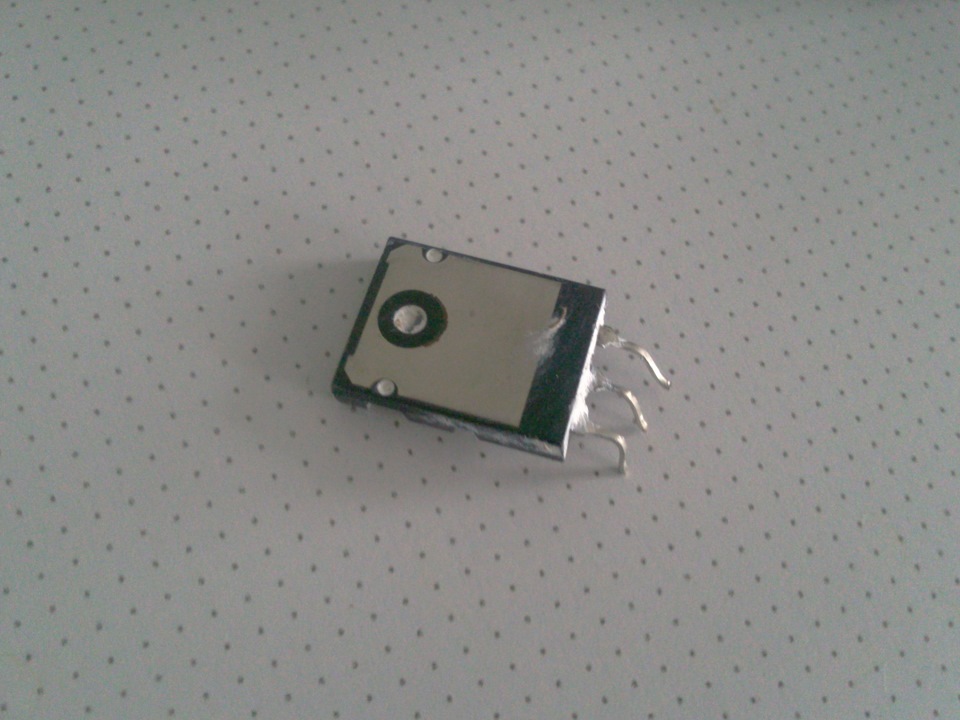

снимаем РВЧ, раскручиваем 4 винтика (нужно проверить сгорел термопредохранитель или транзистор но в моем случает сгорел предохранитель и транзистор) распаиваем плату (распаиваем: транзистор и термопредохранитель) под транзистором будет предохранитель.

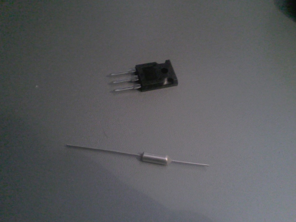

В магазине радиодеталей покупаем:
У меня был транзистор черный 2KS2267 полевой транзистор N типа с рабочим током 60А (с током в импульсе 240А). Аналог: IRFP064N (160 руб.)
Термопредохранитель 2А 250В (в керамическом корпусе) (30 руб.)

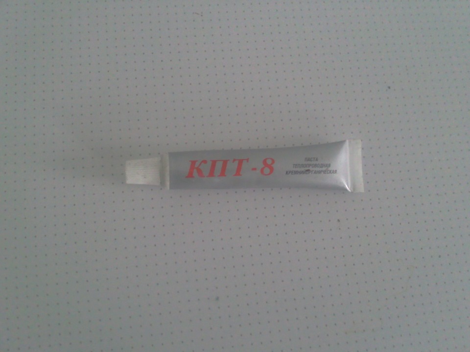

Термопаста КТП-8; (40 руб.)
Далее этап сборки: наносим термопасту на транзистор, прикручиваем транзистор "к радиатору охлаждения", ставим термопредохранитель, впаиваем это все, ну и собираем!
