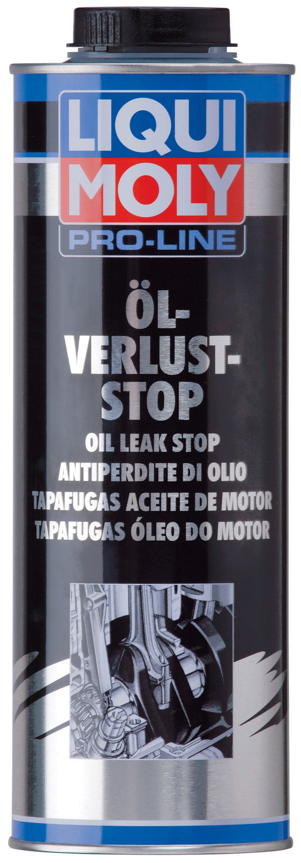

Но на этот раз разбавил маслице присадкой LIQUI MOLY Стоп-течь для профилактики эластичности резиновых и пластиковых уплотнений ДВС, а также МСК.

5182 — Присадка Стоп-течь LIQUI MOLY 300мл. (909руб./1л.)
