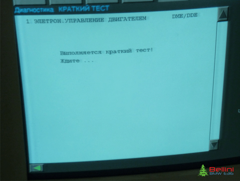

Сегодня наконец то сделала диагностику!

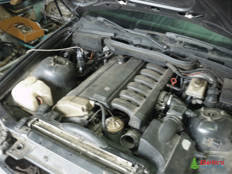

Причиной тому послужили плавающие обороты двигателя! Много слышал и читал о том, что как правило это подсос воздуха или неисправная лямбда! В общем результаты следующие:

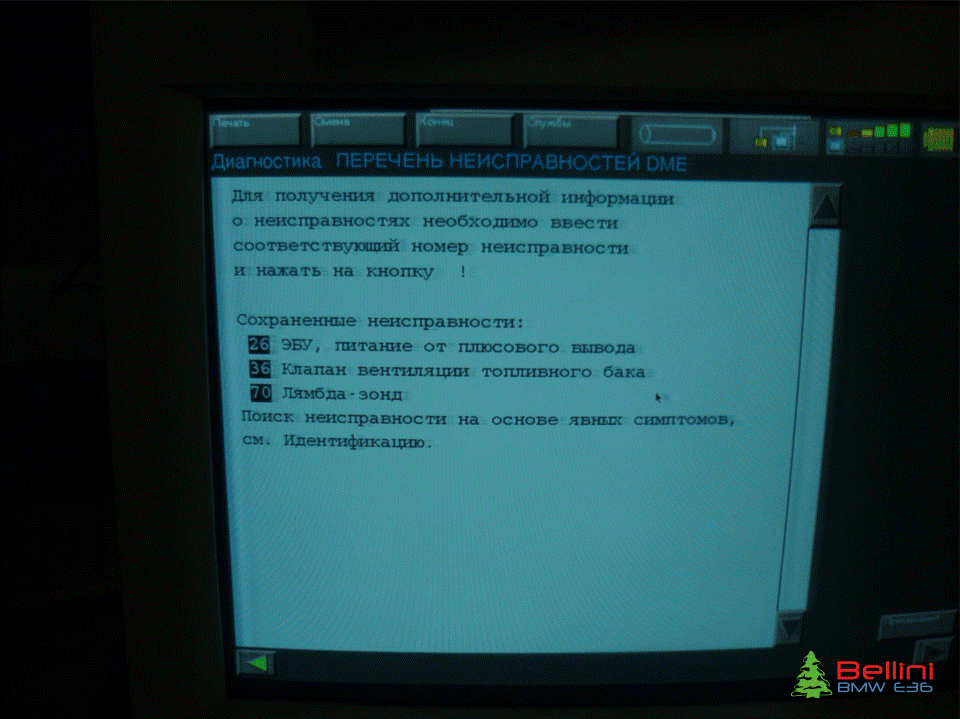

1.Если верить сканеру бэха не 1993 г.в. а 1991 (не страшно, переживем)!
2. Раньше стояла автоматическая коробка! (это объясняет толчки при переключении передач) коробку поменяли на ручную, а редуктор с карданом оставили от автомата!
3. Лямбда показывает ошибку — (под замену, без лишних разговоров)!
4. У большинства ошибок присутствует формулировка Короткое Замыкание на плюс (придется шерстить всю проводку)! Лишним не будет, после бывших хозяев все на соплях и изоленте!
Ну а в целом диагностикой доволен! Половину вопросов отсеяло! Уже легче, когда знаешь!
