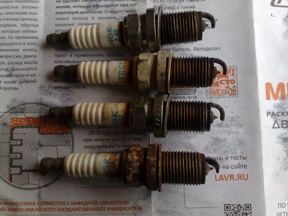

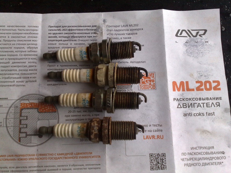

Продолжаю готовиться к зиме… Сегодня решил проверить свечи, катушки зажигания, высоковольтные провода… Был приятно удивлен у меня стоят иридиевые свечи зажигания NGK IR. состояние же оставляет желать лучшего. Парни скажите свечи под замену или можно просто почистить их и все. Ниже фото свечей:

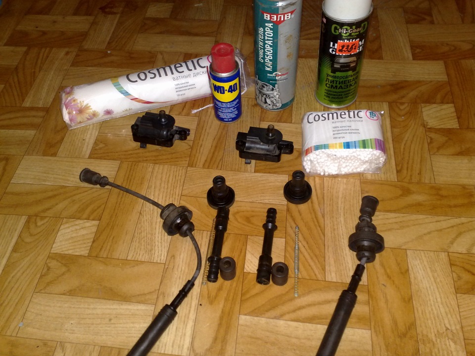

Также решил почистить от ржавчины и масла наконечники, высоковольтные провода и обработать их силиконом, а контакты литиевой смазкой (хотя сначала хотел просто циатимом смазать). Для этого мне понадобились:
1. WD-40
2. Очиститель карбюратора ВЭЛВ
3. Универсальная литиевая смазка HI-GEAR
4. Много ватных палочек
5. И еще больше ватных тампонов (нет не тех, что вы сейчас подумали) )
6. Ну и минут 30 свободного времени ( у меня сейчас его много, так как я в отпуске все еще)
Описывать процесс снятия думаю смысла нет. Все разобрал, отмыл… Затем железные контакты сначала обработал Очистителем карбюратора ВЭЛВ, потом смазал Универсальной литиевой смазка HI-GEAR. Сами провода отмыл и смазал глицерином медицинским. В результате имеем чистые провода, лучший контакт и соответственно лучшую искру. Хотелось бы выслушать ваше мнение о свечах — менять или просто почистить?!

Тема старая, но может будет полезным в дальнейшем или еще кому-то пригодится. Свечи очищаю антиржавчиной (преобразователь ржавчины). Наливаю в емкость, погружаю свечи. Мокнут в зависимости от загрязнения. Потом немного пройтись зубной щеткой (по несколько секунд на свечу) и сухой тряпкой протереть. Результат приятно удивит.
Оказывается поздно пишу, машинка то продана, но лучше поздно чем никогда)) У меня свечи были гораздо сильнее загажены, маслосъемные колпачки были убитые, и всего за 500 км они полностью засрались гарью из масла. Но я их легко отмыл при помощи жидкого средства для плит, (содержит щелочь) Отмыл, теперь как новенькие. Просто жалко было новые свечи выбрасывать после пары сотен пробега)) По поводу нагара на внешнем изоляторе — наконечники не плотно прилегают к свече, и возникают коронные разряды (искра уходит на корпус).

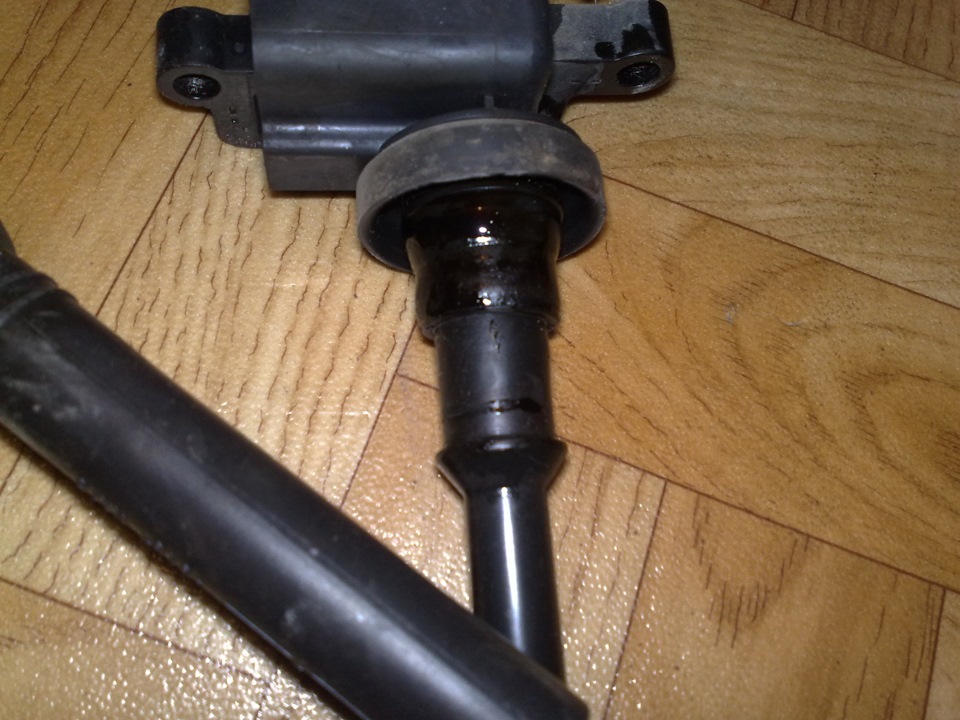

Может прокладки свечных колодцев пора менять, если там грязи и масла дофига. Свечи можно обычные купить, не иридиевые, стоят копейки
уже заказал набор уплотнительных колец и прокладку крышки гбц. там при пробеге 100 тыс не разу никто их не менял
как купил ланс тоже провел эту работу по замене сальников и прокладки. только у меня свечи были все в масле и тоже иридиевые
Многие делают эту операцию со временем резина от масла дубеет и теряет элстичность. Не так уж и дорого чтобы заменить
да конечно, но пользы много.

Если масло в колодца это не есть хорошо. Поверьте свечи и нам отпишитесь. Но я бы свечи заменил, странно от куда там грязь если кругом уплотнительные резинки стоят (
уже заказал уплотнительные резинки, прокладку заливной крышки и прокладку крышки гбц. там не грязь там масло. прокладки никто не разу не менял при пробеге 100 тыс. они уже поди рассыпались и задубели

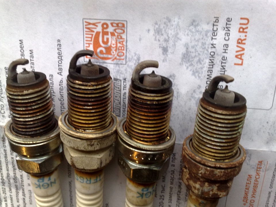

Ну если поставишь новые то поймешь что она со старыми не ехала. И если на наконечника белый налет то им хана.
а где ты нашел белый налет не пойму? кроме ржавчины я там ничего не обнаружил. уж тем более на катушках
Катушки мёртвые! Смотри последнее фото характерные белые следы пробоя на катушке. Машина тупит и дергается.
машина не тупит и не дергается) ну видимо тебе лучше знать)
Менять!
следы пробоев изолятора на свечах!
на каком именно?
имеет ввиду кор. налет на изоляторе.
это ржавчина она у всех почти есть)
согласен
на фото видно походу там одна свеча вообще родная))) она отличаеться)
DIMMU64
Никакая это не ржавчина, а пробитый изолятор! И вообще ч такими свечами давно шьют катушки провода.
тогда на всех авто пробитые изоляторы потому как на большинстве авто такие изоляторы
MadMakc64
Пробой и коррозия разные вещи!
тогда наконечники тоже пробиты) на них тоже такой налет)
Именно так.

цвет контактов равномерно коричневый значит рабочие, можно попробовать ВДшкой и щеткой.Или очиститель карба.
многие силитом чистят тот что от ржавчины)))
вполне рабочие вроде свечи, почисть и нормально
да я вот тоже думаю почистить и все. нагар равномерно распределяеться. отложений нет никаких. а не подскажешь чем чистить лучше? длумаю очиститель карба как раз подойдет и зубной щеточкой
