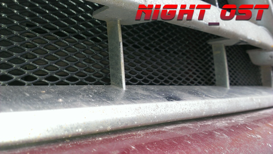

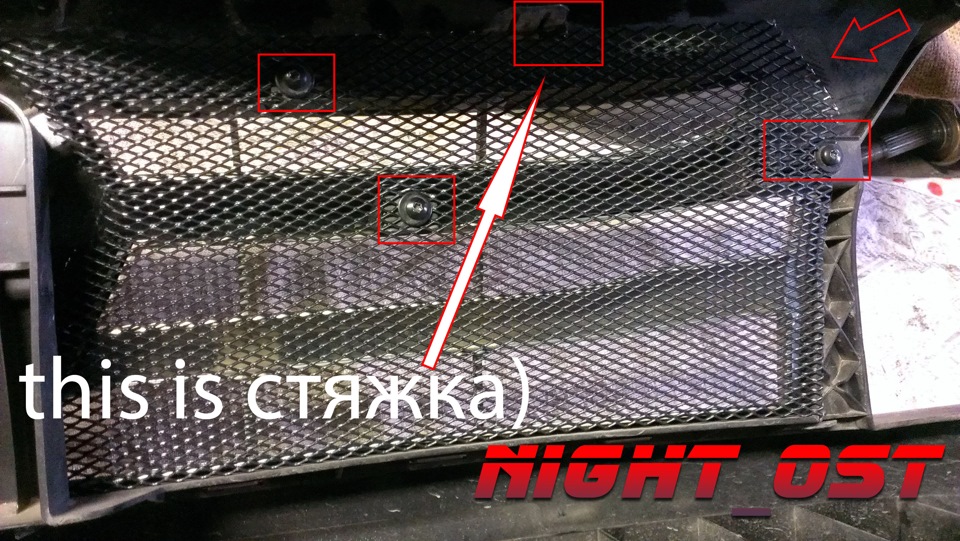

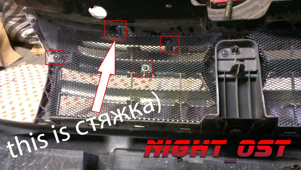

Верхнюю сетку решил загонять под саморезы, которые были вкручены в пластик и поставил по 1 хомуту сверху. Сетка снизу и сверху просто в нулях вставала с небольшим усилием, поэтому решил, что снизу крепить на хомуты не буду, т.к. не болтается и держится надежно.

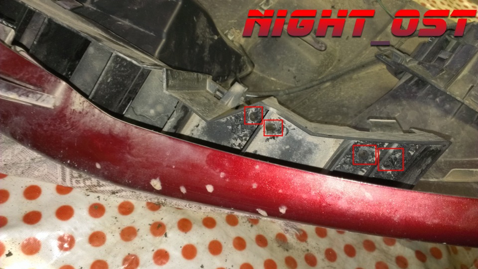

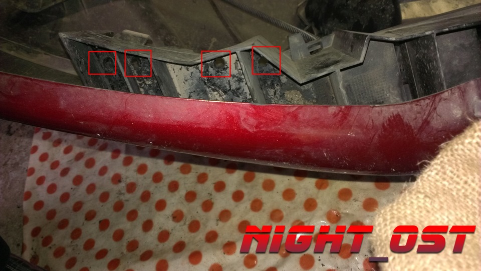

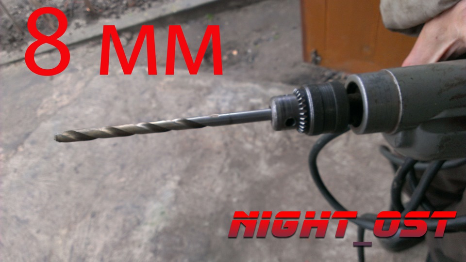

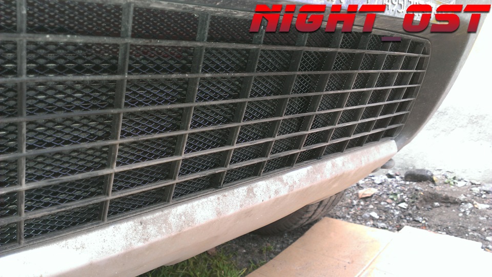

Далее решил "стаканы" просверлить, как посоветовал SVsevolod, но не 6 мм, нет))))) Не наш калибр))))
А то, когда снимал бампер, то в этих стаканах воды стояло немерено, всю картонку только намочил(( Зато теперь то, что надо!
Ладно, от стружки избавился с помощью щетки и попер ставить на машину. С установкой проблем не было, разве что в самый неподходящий момент отлетал кусок застывшего песка и наааааааа…блин, детка, по мордам)))
Результатом остался доволен. Все надежно, нигде ничего не болтается, красота!

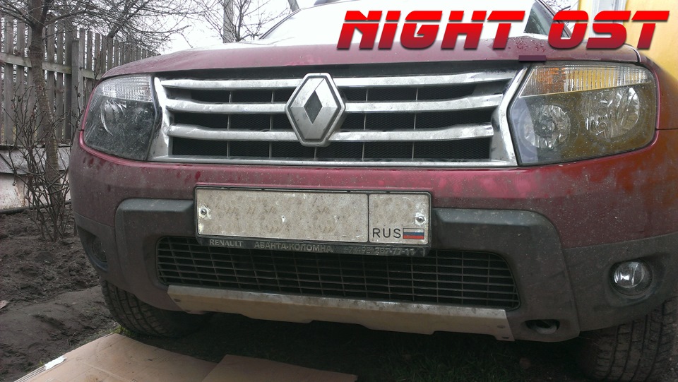

Да, чуть не забыл. Решил таки нормально прикрепить номер, а то эта "болтушка" на двух саморезах выглядит, как будто соплями скрепленная. Беру номер, а он как поедет вместе с пластмасской по машине… Вот вам и саморезы. Выкрутил их и отставил подальше, чтобы глаза не смотрели. Взял дрель и сверло на 6 мм, как раз под отверстие в номерной рамке и под имеющиеся винты с гайками. Со стороны номера подложил шайбу, а с другой стороны — 2 (обычную и гроверную). Использовал только увеличенные шайбы. Закрутил это дело и поставил номер. Теперь меня все устраивает. Ничего никуда не улетит и не болтается, ляпота!

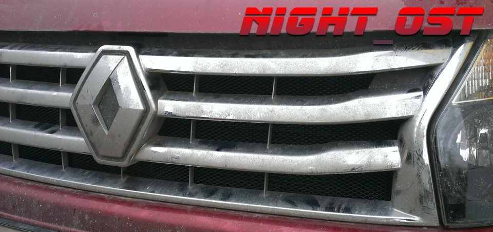

Если кому-то интересна сетка, которую я ставил, то прилагаю 2 фотки энтава чуда))))

а можно по подробней про стаканы. где, какие и как сверлить?
Как? Сверло 5 мм или больше и сверлим. Просто делаем дырку, чтобы стекало. Где? Они там 3 шт слева и 3 справа от центра. Если быть точнее, то единственные без отверстий. На фото у меня все показано.
это 4 и 5 фотки?
я когда свой снимал, ничего там не видел…
Да, 4 и 5. Это пластмасса для усиления бампера. "Стаканы" в виде смежных пластмассовых квадратов…
ясно, спасибо. только у меня они были пустые (ну без воды.) присмотрюсь к ним))) еще раз спасибо.
У меня дождик еле капал. Вот накапал на целые стаканы… Даже дождя не было, только моросило.
