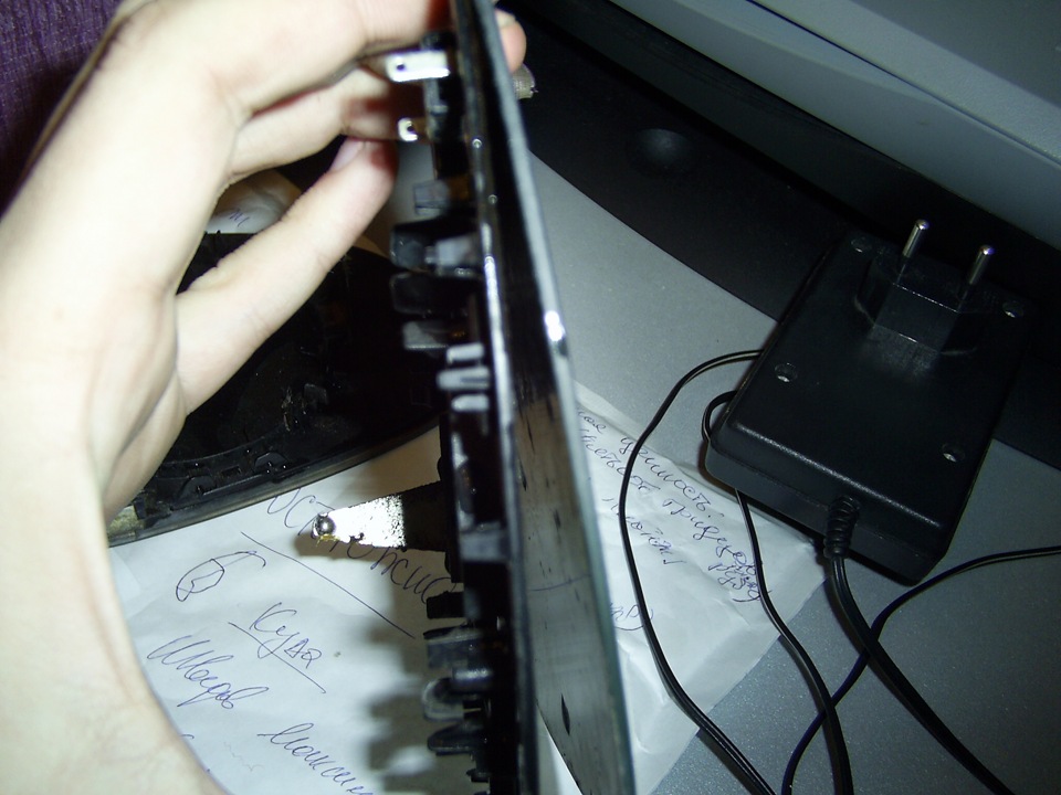

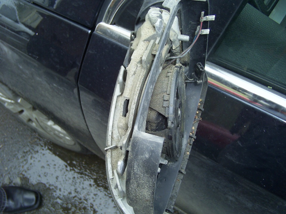

Ну сначало снимаем зеркало.
Двигаем его в крайнее положение. В образовавшуюся щель суем пальцы :D и тянем на себя.
как стекляшка выскочила из креплений — отключаем провода.

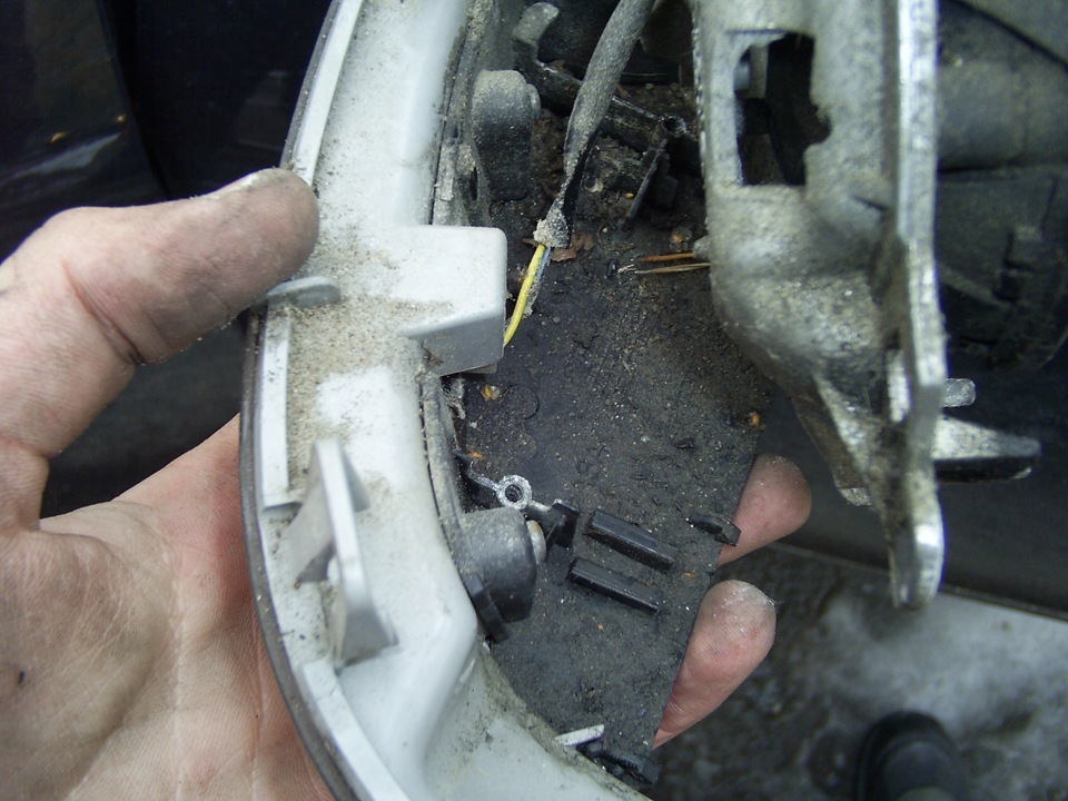

затем снимаем чехол зеркала. Для этого нижнюю часть тянем на себя, а затем чехол должен сниматься вверх. довольно тяжело, у некоторых отламывалось одно крепление. у меня слава богу снялось хорошо)

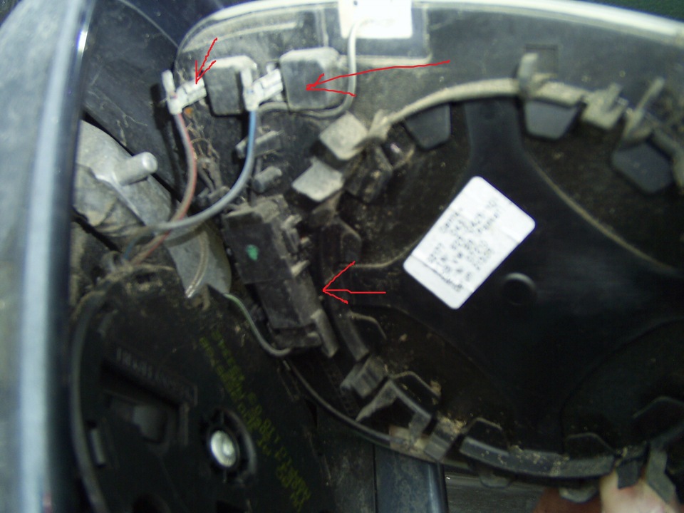

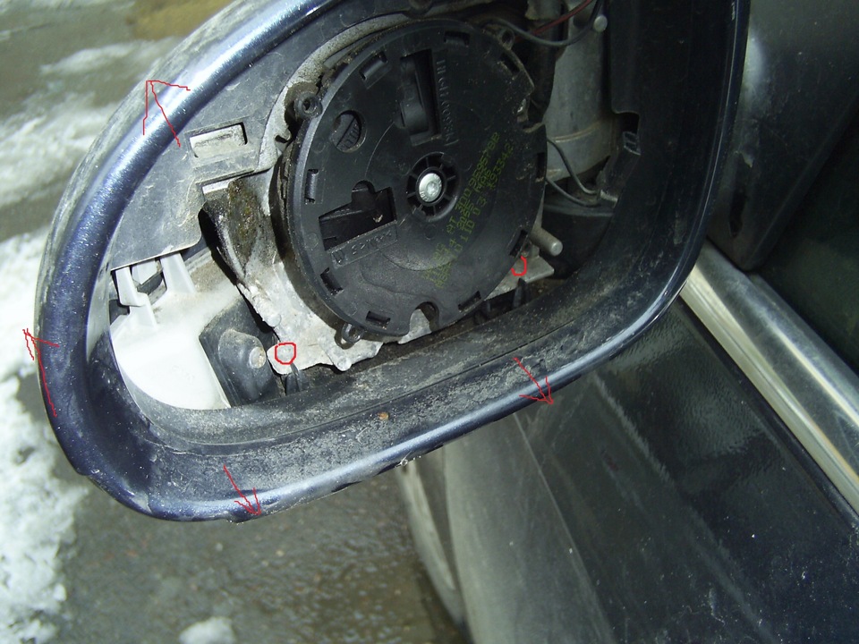

Дальше откручиваем снизу два шестигранника. (отмечены на картинке выше)) )
после этого снимаем повторитель и отключаем разъём.

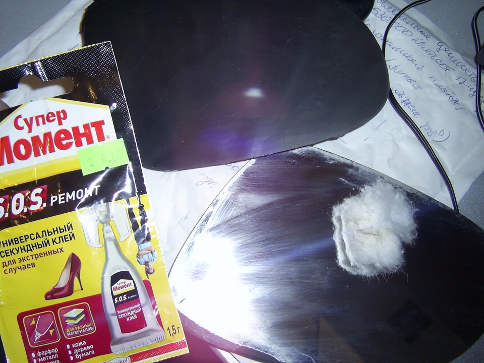

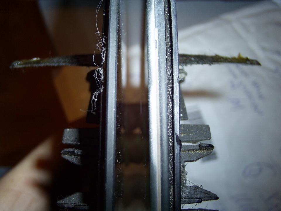

у меня плохо держалось одна стекляшка. Можно сказать висела на соплях.
Отрываем ее до конца, обезжириваем, наносим супер-пупер клей и склеиваем обратно.

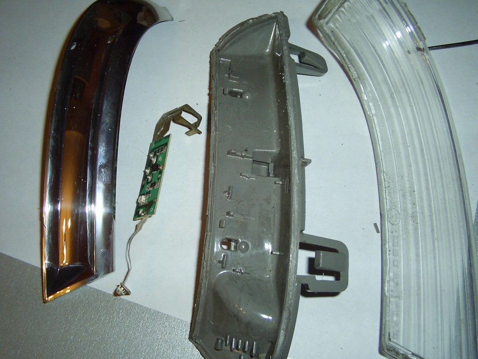

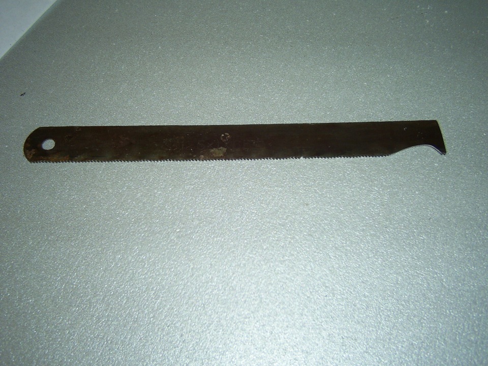

Далее таким инструментом

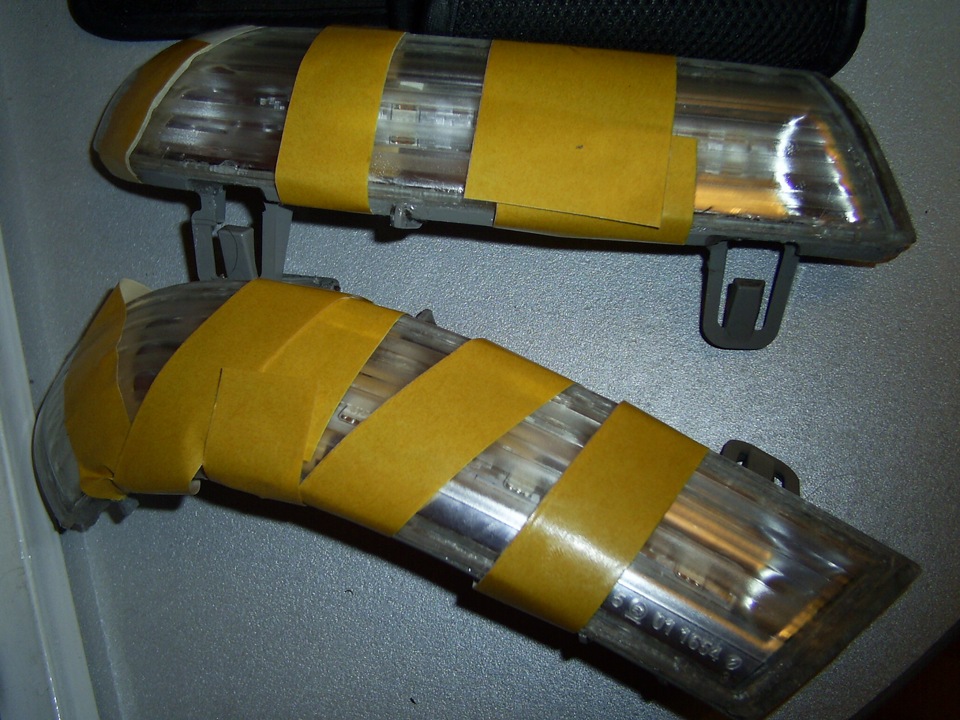

Вспарываем\расклеиваем корпус повторителя

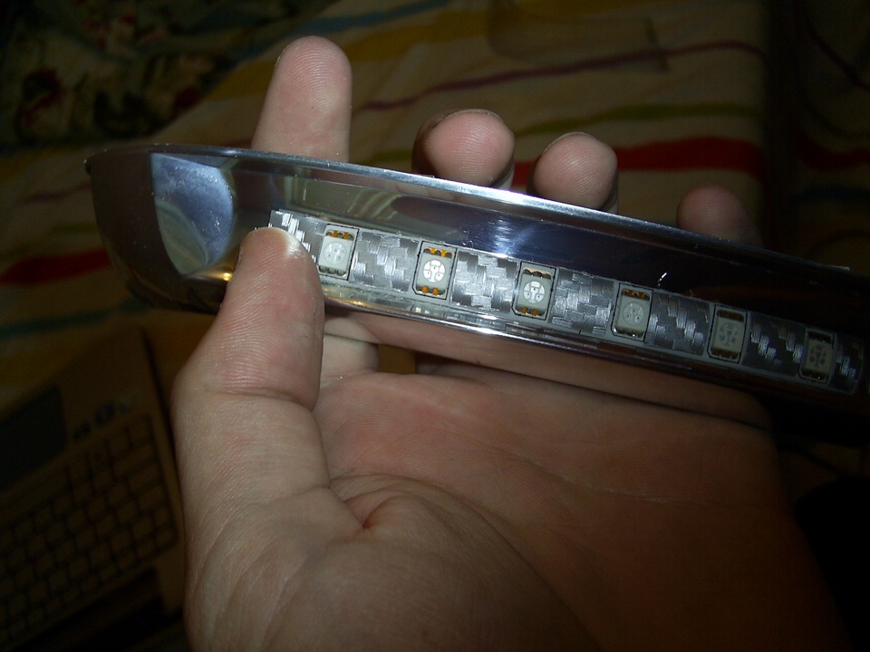

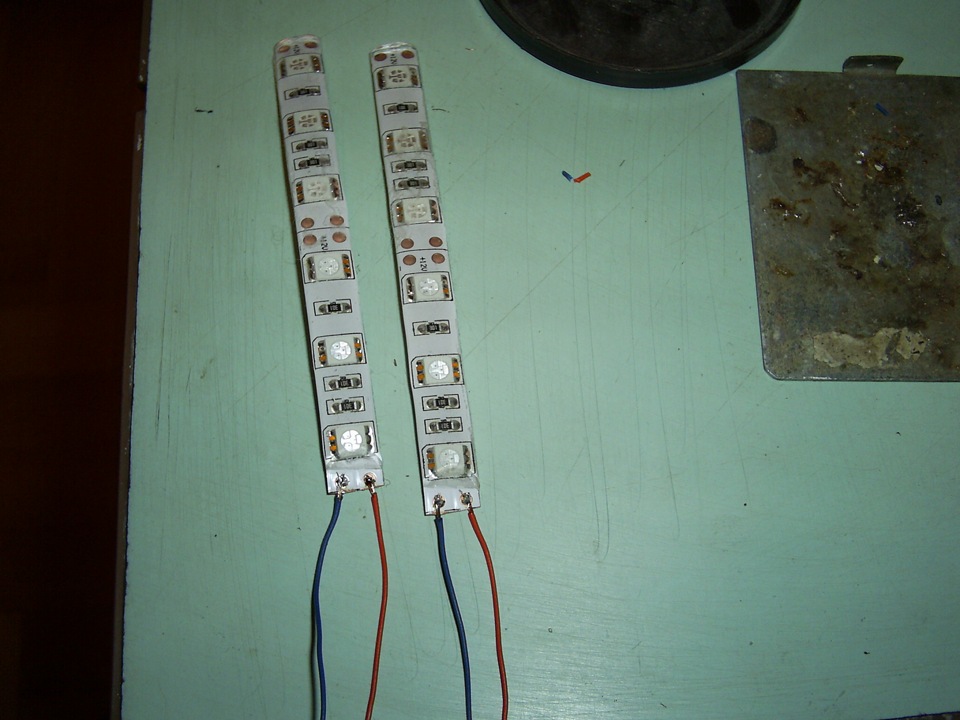

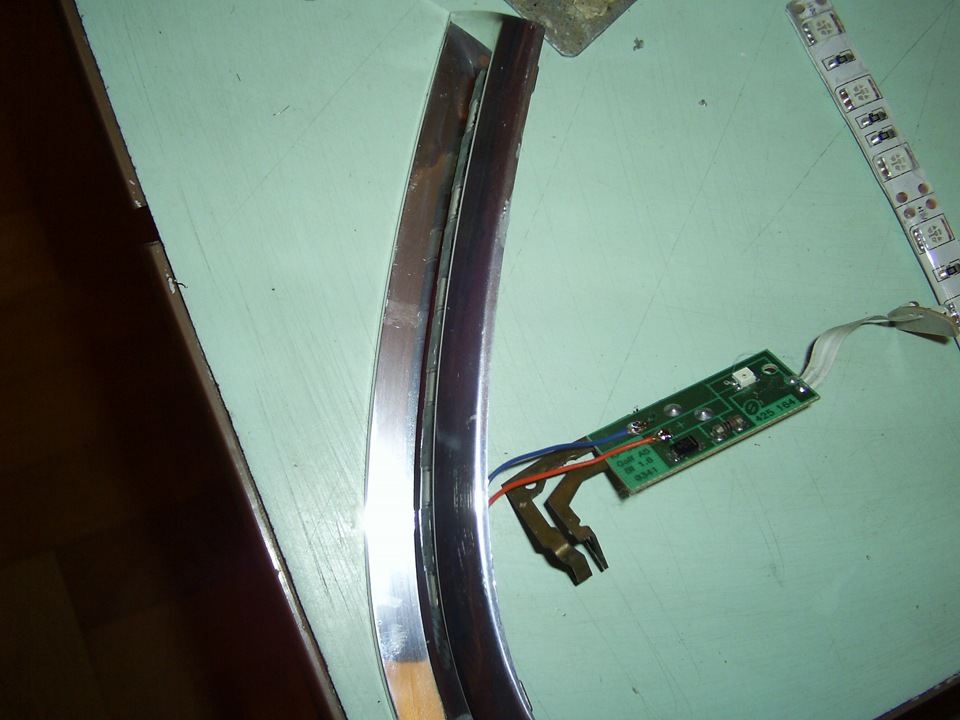

режем ленту и припаиваем проводки
обезжириваем поверхность отражателя, и клеим на него ленту
Припаиваем проводки к плате.
Собираем обратно и склеиваем герметиком.

привет, почитал отчет и увидел, что поставили зеркало с затемнением. оно с подогревом и где покупали?
Привет, оно такое было изначально. Да, оно с подогревом)

лента с диодами smd 5050 )

кстати реализация поворотников интересная с подложкой) такого точно ни у кого не было!
