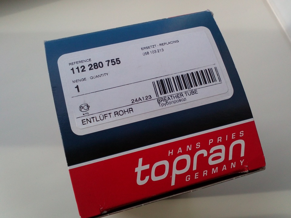

С утра поехал за патрубоком системы вентиляции картера. Хотелось взять конечно оригинал, хоть и в два раза он дороже, но трубка только под заказ. Ждать такую пластиковую безделушку смысла нет несколько дней. У меня последний выходной на этой неделе, поэтому надо было привести машинку в порядок. И пришлось взять то, что было по наличию.
По советам бывалых автолюбителей Д2Р (спасибо коллеги!) решено было разобрать как можно больше узлов в системе ВКР и прочистить там всё.

После прочистки системы, всё установил на свои места, одел новенький патрубок, затянул хомутами, завел машину, и…
…и вот он результат! Чистый, свежий воздух наконец-то! В салоне тем более. А я этим всем дышал. Причем довольно длительное время! Но видимо не замечал, а когда уже приглючило совсем, вот пришлось поковыряться пару дней)

у меня на ОЖ системе большинство патрубков topran… ну ХЗ пока без нареканий вроде, тьфу*3 раза)
